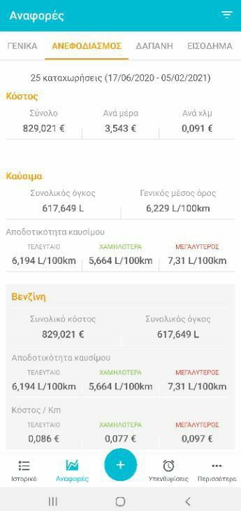

Δημοσίευσηαπό jimsiv » Τρί Φεβ 09, 2021 7:45 am
Η μπαταρία του λόγω ότι είναι πιο μικρή από αυτήν που έχω στο ηλεκτρονικό μου τσιγάρο είναι λογικό να μην κρατάει. Άλλωστε δεν έχει σχεδιαστεί για πορεία το mild hybrid. Επίσης δεν φορτίζει κατά την πορεία και αυτό θα το καταλάβετε ότι τα κουτάκια παραμένουν σταθερά αν κινήστε με cruise control στην εθνική. Παρόλα αυτά έχω την εντύπωση ότι αν πέσει κάτω από το 1 κουτάκι εκεί θα την φορτίσει από τον δυναμό για να μην χαλάσει η μπαταρία.
Σε κατανάλωση πάντως τα πάει μια χαρά αν και η σύγκριση με το non hybrid είναι λίγο δύσκολη.... πρέπει να το οδηγήσει ο ίδιος οδηγός κάτω από τις ίδιες συνθήκες. Ο δικός μου μέσος όρος πάντως είναι γύρω στα 6.3 στα 9000χλμ που έχω κάνει μέχρι στιγμής, με τα περισσότερα στη πόλη. Σε καμία περίπτωση πάντως αυτά που διαφημίζει όπως και σε όλες τις άλλες μάρκες το τι δηλώνουν.
