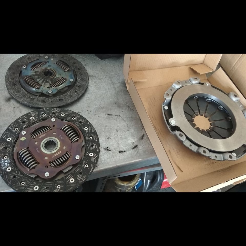

Μιλάμε για NV 1.600 cc VVT βενζίνης, AllGrip, ποδοκίνητο συμπλέκτη και όπως αναφέρει η συμφορουμίτησα της έδωσαν 7 χρόνια εγγύηση.
Αυτοκίνητο με ποδοκίνητο συμπλέκτη στα 20.000 - 30.000 km πολύ δύσκολα να μείνει από συμπλέκτη.
Μάλιστα υπάρχει διαβεβαίωση ότι το αυτοκίνητο δεν ζορίστηκε.
Αρκετοί από εμάς έχουμε ζορίσει τον συμπλέκτη κάποιες φορές, μπορεί να μύρισε αλλά δεν μας εγκατέλειψε.
Από όσο θυμάμαι ένας συμφορουμίτης έχει αναφέρει πρόβλημα με ποδοκίνητο συμπλέκτη στα λίγα km.
Από τις φώτο που είχε αναρτήσει φαίνονταν κατασκευαστικό λάθος.
Αυτό που μπορείς να κάνεις είναι να ζητήσεις να δεις το δίσκο και τα υπόλοιπα εξαρτήματα και να τα φωτογραφίσεις.
Φωτογράφισε τον δίσκο και από τις δύο πλευρές του και ανάρτησε τις φώτο εδώ.
Αν μπορείς έχε μαζί σου κάποιον με κάποιες μηχανολογικές γνώσεις.
Φαγωμένος είναι ο δίσκος που έχει φάει το φερμουίτ, το φάγωμα έχει φτάσει κοντά στα πριτσίνια.
Επίσης το φάγωμα του δίσκου πρέπει να είναι ομοιόμορφο.
Αν ο δίσκος είναι μονόπατα φαγωμένος ή έχει μικρή φθορά, τότε το πατινάρισμα οφείλετε σε κάτι άλλο και οπότε μιλάμε για αστοχία υλικού.
Αν ο δίσκος είναι ομοιόμορφα φαγωμένος δύσκολα να διεκδικήσεις εγγύηση. Στην αντίθετη περίπτωση διεκδικείς επισκευή μέσα στην εγγύηση.

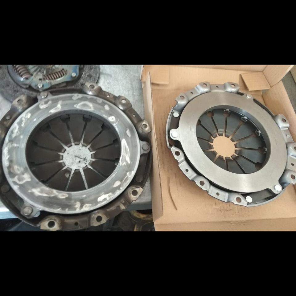

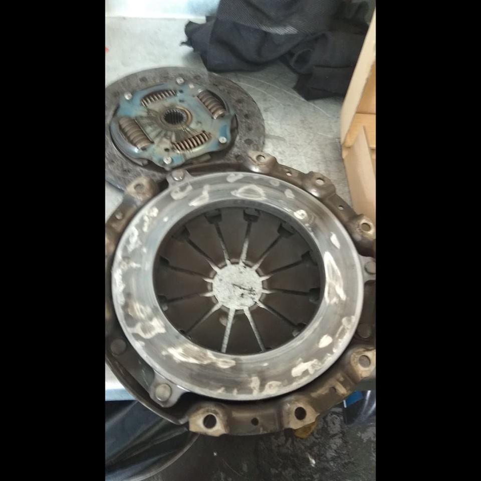

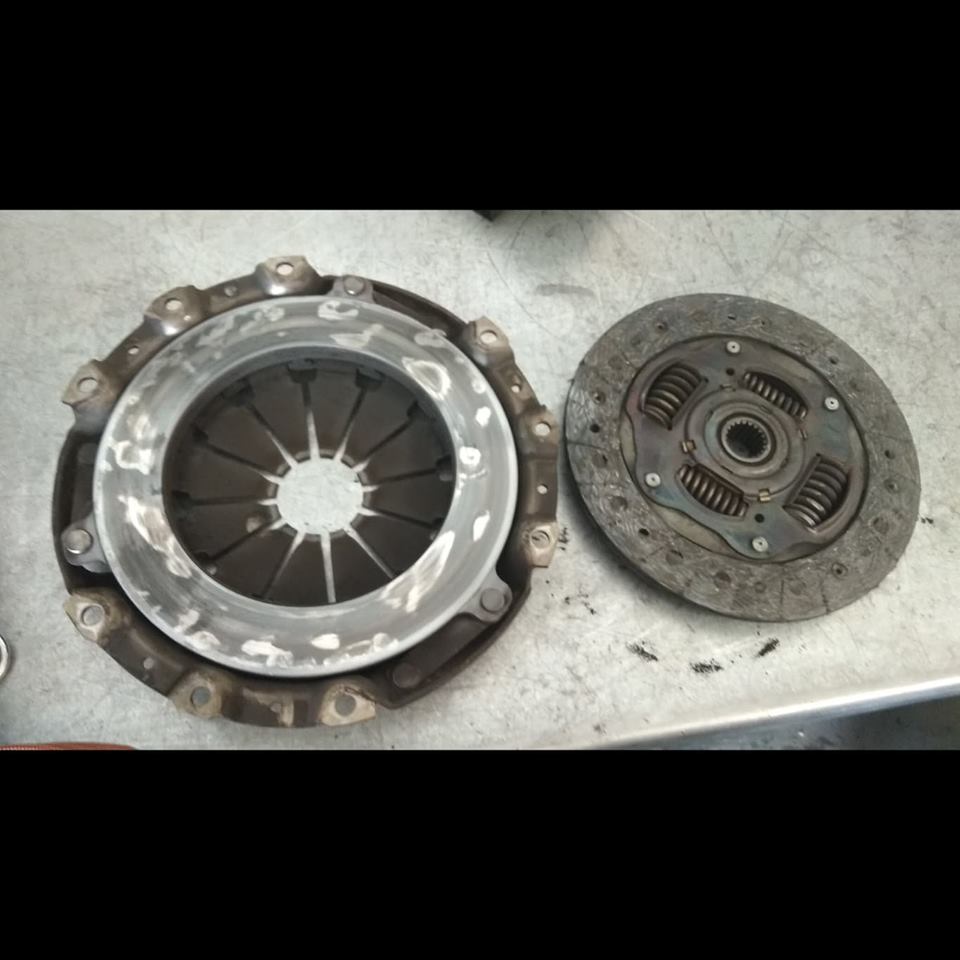

alel έγραψε:το σχόλιο του μηχανικού του συνεργείου που μου τόνισε ότι πλεον αυτα τα εξαρτήματα στα καινούργια είναι "πολύ ευαίσθητα" και ότι καταλαβαίνει κανείς...
Μπορεί στα παλαιότερα αυτοκινητα το γκρουπ του συμπλέκτη να έβγαζε 200.000 + km
Μπορεί στα νεότερα να βγάζει 150.000 km
OXI όμως 20.000 km μη τρελαθούμε :D (έτσι να του πεις)
Ο περισσότερος κόσμος δεν έχει τεχνικές γνώσεις γύρω απο το αυτοκίνητο, δεν κακό.
Ακόμα και απο τους τεχνικούς λίγοι έχουν σωστή κατάρτιση. Τα αυτοκινητα είναι πλέον πιο πολύ κομπιούτερ.
Βρες άνθρωπο με τεχνικές γνώσεις και ψάξε το θέμα.
Υ.Γ. Έβαλες φώτο και σχολιάζω...
Ο δίσκος αν και έχει "ανάψει" δεν έχει μεγάλη φθορά. Η φθορά δεν έφτασε στα πριτσίνια.
Επίσης οι κάθετες γραμμές επάνω στο φερμουίτ του δίσκου ακόμα φαίνονται.
Το πιο πιθανό το πλατό δεν πατούσε (δεν κούμπωνε) σωστά επάνω στον δίσκο.
Μπορεί να υπάρχει πρόβλημα με το πλατό ή κάτι άλλο δεν το άφηνε να πατήσει σωστά.
Υ.Γ 2 Σχολιάζω τα απο κάτω γραφόμενα
Αν το αυτοκινητο κάπου στα χιόνια βουλιάξει, αν κάπου το ζορίσουμε, μπορεί να ζεσταθεί ο δίσκος και να μυρίσει
αλλά δεν θα μας εγκαταλείψει ο συμπλέκτης τόσο εύκολα.
Τελευταία επεξεργασία από stelios8ess και Σάβ Σεπ 19, 2020 11:04 am, έχει επεξεργασθεί 2 φορά/ες συνολικά

alel έγραψε:Αυτό που ήθελα να πω με το "βεβαιώνοντας με ότι δηλώνουν φθορά απο χρήση και όχι από κατασκευαστική αστοχία η άλλη αμέλεια και δεν έχω λόγο να  αμφισβητήσω τα λεγόμενα του¨", είναι το ότι εγω ως μη ειδικός δεν έχω τη δυνατότητα να κρίνω αυτό που μου δείχνουν ισχυριζόμενοι ότι δύναται να φθαρεί απο δική μου κακή χρήση και μόνο, δεν είναι ελλατωματικό προιόν γιατί τότε θα έπρεπε πχ να έχει συμβεί ....(κάτι άλλο) η αν δεν έχει τοποθετηθεί σωστά απο τη μονάδα παρασκευής με αποτέλεσμα να φθείρεται για παράδειγμα.
Μηχανικός αυτοκινήτων δεν είμαι, αλλά προσωπική μου άποψη βλέποντας την κατάσταση του δίσκου και του πλατό, θεωρώ ότι το υλικό έχει "καεί"... και όχι από το πόδι του οδηγού....
Θα σου πρότεινα να κρατήσεις στην κατοχή σου τα παλιά υλικά και να το ψάξεις το πράγμα βαθύτερα....

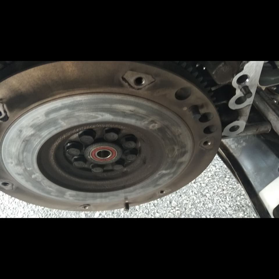

stelios8ess έγραψε:
Σε ευχαριστώ πάρα πολύ Στέλιο γιαυτη τη πληροφορία διότι εγω δεν γνωρίζω και δεν μπορώ να κρίνω όπως προανέφερα τόσες φορές ήδη.Τα παραπάνω που αναφέρεις θα δημιουργούσαν πρόβλημα εκτεταμένο και στο βολάν? Και αν πράγματι ισχύει κάτι τετοιο μήπως θα μπορούσατε-σες να με κατευθύνετε-εις σε ένα μηχανικό ώστε ίσως να μπορέσω να έχω και γω κάποια παραπάνω στοιχέια που να τεκμηριώνουν τα λεγόμενά μου? Βεβαίως αν δεν επιτρέπεται δημόσια να αναφερθούμε σε ονόματα για λόγους διαφήμισης η οτιδήποτε άλλο θα το εκτιμούσα αν θα μπορούσατε να μου αποστείλετε περαιτέρω πληροφορίες σε προσωπικό μήνυμα.Ευχαριστώ πολύ και πάλι :-)
το βολάν οπως προσπάθησα να το φωτογραφίσω πάνω στο αμάξι μου..Μου ειπε οτι και εδω η ζημιά ειναι εκτεταμένη

Εδώ :arrow: θα δεις την κατάσταση του "μαμά" δίσκου-πλατό-βολάν, μετά από 185000km χρήσης.
Ο δικός σου κατέστρεψε και το βολάν :shock: Αν είναι δυνατόν! Πρέπει να βρεις τι φταίει...

Re: Πρόβλημα με δίσκο πλατό βολάν σε vitara 1600 all grip/βεντζ
Δημοσίευσηαπό stelios8ess » Σάβ Σεπ 19, 2020 11:27 am
Το βολάν φαίνεται να έχει ανάψει και αυτό, όπως και το πλατό.
Το όλο πάτημα, κούμπωμα το κάνει το πλατό.
Το μεταλλικό εξάρτημα που έχει ελατήριο στην μέση και μοιάζει με ήλιο.
Το βολάν είναι μια μεταλλίκι πλάκα (βιδωμένη στον στρόφαλο) που γυρίζει.
Δύσκολα παθαίνει ζημιά. Αν το κοιτάξουμε με προσοχή και διαπιστώσουμε πως
στην επιφάνια πατήματος έχουν δημιουργηθεί κάτι σαν ρυτίδες τότε θέλει αλλαγή.
