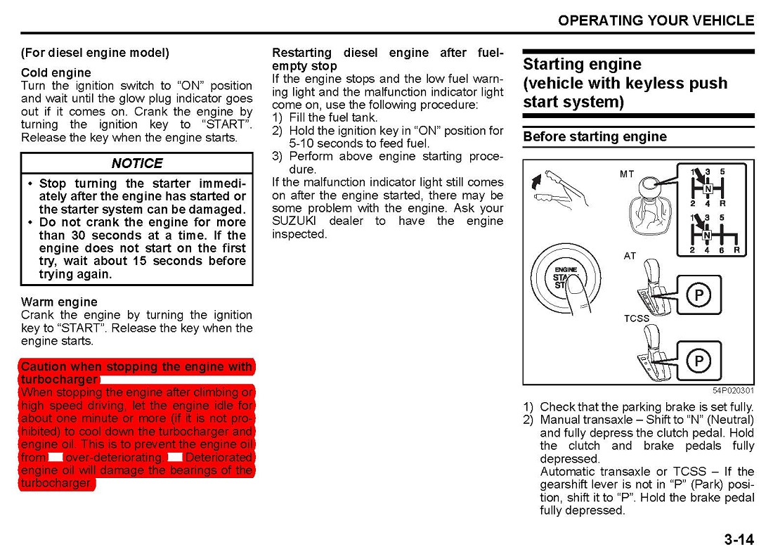

Δημοσίευσηαπό Tony Louk » Πέμ Απρ 01, 2021 10:36 pm
Γιατί κουράζεστε με ...γιατροσόφια ωρε ....κομπογιαννίτες! :lol: :lol: :lol:
RTFM!

Re: Πόσο αντέχουν οι τουρμπίνες;
Δημοσίευσηαπό kostasRS » Πέμ Απρ 01, 2021 10:58 pm
Δεν λεμε κατι διαφορετικο απο οτι λεει το μανιουαλ .
Οποτε η εμπειρια το ξεπερασε! :D
Καθε περσι και καλυτερα
Δημοσίευσηαπό lyggas » Πέμ Απρ 01, 2021 11:52 pm
Kostas1973 έγραψε:Το βιβλίο δεν γράφει κάτι τέτοιο. Τελικά να τον πιστέψω;
Αυτό δεν ισχύει, δεν θα το δεις πουθενά γραμμένο, έλεος με την παραπληροφόρηση από δήθεν μηχανικούς.
