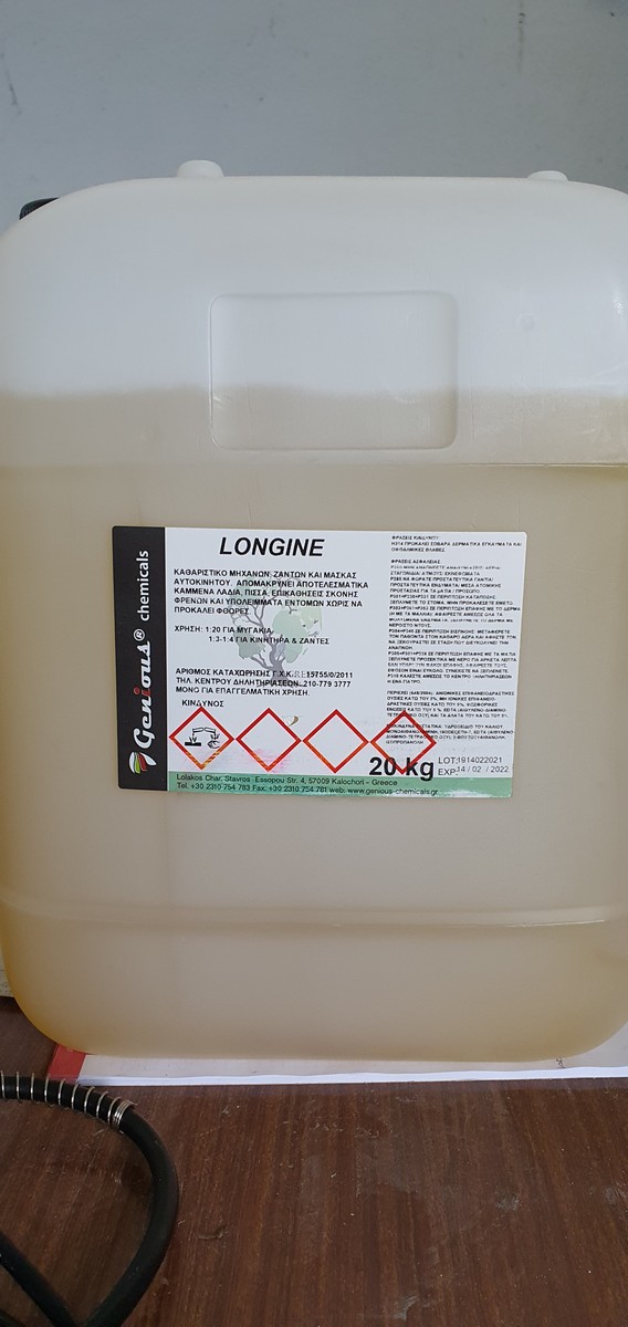

Δημοσίευσηαπό vagelisfil » Παρ Ιουν 26, 2020 10:08 pm
Μιας καιντο θίξατε...
Την προηγούμενη εβδομάδα έκατσα να πλήνω το αμάξι (ναι το κάνω μια φορά το χρόνο ή αν τύχει να παντρευτώ στο ενδιάμεσο :D ).
Μου έδωσε ο ξάδερφος ένα υγρό πρόπλυσης που το αραιώνεις με νερό και ψεκάζει το αμάξι και τη μηχανή με ένα πιτσιλιστήρι για να φύγουν οι χοντροί λεκέδες τα μηγάκια και οι λαδιές πριν το σφουγγάρισμα.
Έπαθα πλάκα...!
Όπως το ψέκαζα, φεύγανε τα πάντα από πάνω με τη μια. Και να φανταστείτε δε φαινόταν το χρώμα από τη μπίχλα και τα μηγάκια από τα ταξίδια. Έριξα μετά νερό χωρίς πίεση και το αυτοκίνητο ήταν σαν καινούριο χωρίς καν να το ακουμπήσω. Το ίδιο και η μηχανή.
Το υγρό λέγεται Longine και απ' ότι είδ στο μπιτόνι είναι για επαγγελματική χρήση και είναι λίγο ακριβό κάπου στα 25€ το μπουκαλάκι ή 120€ το μπιτόνι νομίζω αλλά άξιζε και με το παρπάνω.

Δημοσίευσηαπό kostasRS » Σάβ Ιουν 27, 2020 9:06 pm
Για προσπαθησε να το βαλεις εδω να το δουμε βαγγελη :D

Δημοσίευσηαπό vagelisfil » Κυρ Ιουν 28, 2020 11:44 pm
Βεβαίως, αυτό είναι
Το καλό είναι ότι η αναλογία είναι πολύ μικρή (1/20) άρα με το μεγάλο μπιτόνι πρακτικά έχεις πολλά μα πολλά πλυσίματα...
