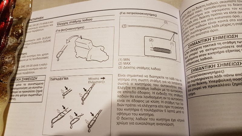

Δημοσίευσηαπό GregoryA » Τρί Ιαν 07, 2020 12:35 am
Ναι, οι οδηγιες για συμπληρωση η αλλαγμα λαδιων αυτο λεει, ομως στον ελεγχο σταθμης λαδιων λεει τα παρακατω:
Οι ενδειξεις ομως απο ακινητο και πρωινη ενδειξη δεν ταιριαζει με λειτουργια κινητηρα και αναμονη 5λεπτου για τους γνωστους λογους θερμοκρασιας, διαστολων, συστολων.

Νομίζω διυλίζουμε τον κώνωπα :mrgreen:
Όταν γίνεται αλλαγή λαδιών αλλάζουμε και φίλτρο λαδιού.
Εφόσον βάλουμε τα καινούργια λάδια, εκκινούμε τον κινητήρα
για να γεμίσει το φίλτρο λαδιού λάδι.
Σβήνουμε τον κινητήρα, περιμένουμε κάνα 5λεπτο να κατακαθίσουν
τα λάδια και μετράμε.
To λάδι στον δείχτη πρέπει να είναι μέχρι στην πάνω ένδειξη (max)
Δεν συμμένει πως αν το λάδι πέσει πιο χαμηλά υπάρχει πρόβλημα.
Μέχρι την πιο κάτω ένδειξη (mini) μπορεί να δουλέψει ο κινητήρας.
Γενικός τα λάδια τα μετράμε εφόσον έχουν κατακαθίσει.

Δημοσίευσηαπό Simplicius » Τρί Ιαν 07, 2020 9:37 am
stelios8ess έγραψε:To λάδι στον δείχτη πρέπει να είναι μέχρι στην πάνω ένδειξη (max)
Στέλιο, φυσικά δεν υπάρχει πρόβλημα η στάθμη του λαδιού, με το σωστό τρόπο μέτρησης του κατασκευαστή, να είναι οπουδήποτε ανάμεσα στο δείκτη min/max.
Αλλά καθώς η κουβέντα ξεκίνησε για το εάν όντως ήταν παραπανήσιο το λάδι στο αυτοκίνητο του Γρηγόρη, η απάντηση είναι "μάλλον δεν ήταν" καθώς η διαφορά στο δείκτη με τους δύο διαφορετικούς τρόπους μέτρησης α) εντελώς κρύο με τα λάδια να έχουν καθίσει όλο το βράδυ και β) με κινητήρα που έχει δουλέψει και έχει λιπανθεί και μέτρηση μετά από αναμονή 5 λεπτών, είναι περίπου 3-5 χιλιοστά στο ύψος του δείκτη (πιο χαμηλά στη β περίπτωση), δηλ. αυτή που έβλεπε ως παραπάνω λάδι ο Γρηγόρης...

Ετσι ακριβως :clap:
Αλλο παγωμενο ,,αλλο να εχει δουλεψει σηκωσει λαδια!

Δηλαδη οταν ειναι παγωμενο, πρωινη μετρηση ειναι φυσιολογικο να ειναι 5 χιλιοστα πιο πανω απο max? Aυτη ειναι η ερωτηση. Γιατι οταν ζεσταθει και ηταν ετσι η μετρηση (5χιλ πιο πανω) παει στο max.

Απο την αρχη σου ειπα δεν τρεχει κατι ,,,οπως λεει και ο Στελιος το κουνουπι δεν το διυλησαμε το τσακισαμε :lol: :lol: :lol:
Οπως και να εχει ,,,,οταν το αμαξι ειναι κρυο εχει στραγγιξει πλεον εχουν δλδ κατεβει τα λαδια απο την κεφαλη,,(σκεψου ολη νυχτα σβυστο),,οταν δουλεψει
και ανεβουν τα λαδια και το αφησεις 5 λεπτα εχουν κατεβει τα παραπανησια και εχει κρατησει την σωστη ποσοτητα επανω,,,οσα αυτοκινητα και να ειχα παντα στα συνεργεια αυτη την μεθοδο ακολουθουσαν ,,,,επαναλαμβανω ομως οτι η ποσοτητα που εβγαλες ειναι αμελητεα για να κανει ζημια .
Υγ. να ρωτησω κατι;;;,,,οταν εκανες αλλαγη λαδιων σου αλλαξαν και φιλτρο εισαι σιγουρος;;;
Η αλλαξαν λαδι χωρις να αλλαξουν φιλτρο και καποιο τζιμανι σου εβαλε την ποσοτητα που μπαινει με αλλαγη φιλτρου;;;
Σε ρωταω γιατι και αυτο το εχω συναντησει σε εξεχον αντιπροσωπεια,,,και με διαβαβεβαιωναν οτι αλλαξαν ,,,αλλα το ειχα σημαδεψει ,,,μιας και τους ειχα καταλαβει!!!
Γιατι αλλη ποσοτητα λαδι αλλαγη με φιλτρο αλλη χωρις 8)

Όταν είναι ζεστός ο κινητήρας τα λάδια κατακάθονται πιο γρήγορα.
Όλο το βράδυ να το αφήσου άντε να κατακαθίσουν άλλα 100 γραμ.
Οπότε στον δείχτη θα φαίνεται ένα χιλιοστό ακόμα.
Μετρήσεις στα συνεργεία κάνουν μετά κάνα 5λεπτο αφού σβήσουν το κινητήρα.
Δεν το βλέπω να το περιμένουν όλο το βράδυ. :mrgreen: :mrgreen:
