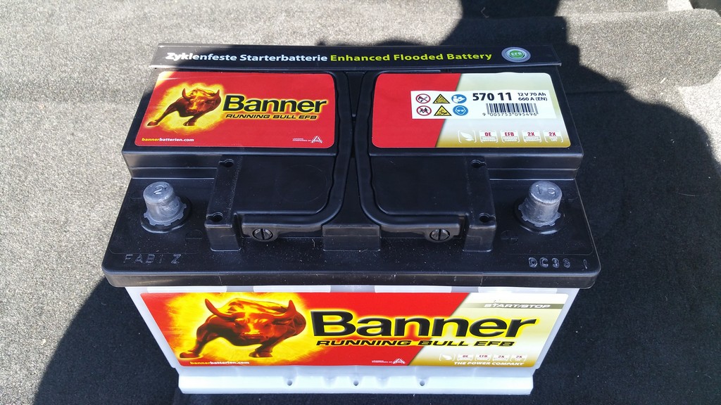

Δημοσίευσηαπό vagelisfil » Παρ Μαρ 01, 2019 11:57 pm
Άκουσα τις συμβουλές σας.
Banner λοιπόν!
Επιβεβαιώνω για άλλη μια φορά ότι δεν χρειάζεται κανένας προγραμματισμός. Επίσης δεν χάθηκαν οι ρυθμίσεις μου (ώρα, σταθμοί ράδιο κλπ).
Η μπαταρία έχει 2 χρόνια εγγύηση, είναι αναγεγραμμένη η ημερομηνία παραγωγής πάνω στους πόλους (02/2019), την αγόρασα μέσω γνωστού 120€ με απόδειξη και ΦΠΑ κανονικά (στο skroutz που κοίταξα πωλείται κάπου στα 150€).

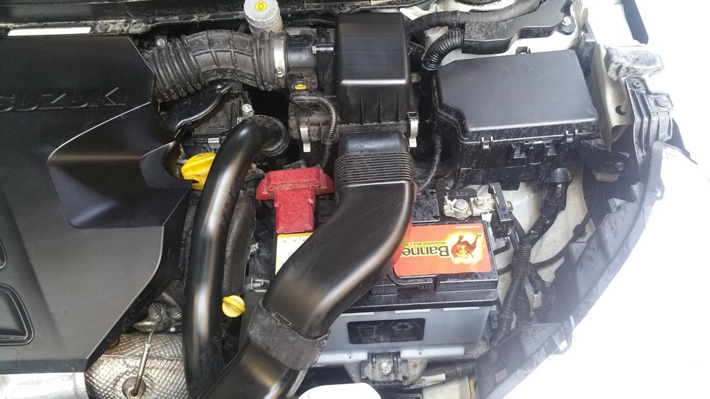

Το start/stop ξαναδούλεψε επιτέλους μετά από τόσο καιρό και έσβησε και αυτό το ξεχασμένο Χριστουγεννιάτικο λαμπάκι.
Οι πιτσιλιές (λαδιές) που φαίνονται πάνω στη μηχανή δε ξέρω τι είναι, σήμερα το πήγα για σέρβις. Μάλλον θα κάνανε καμία ανατίναξη τα τσακάλια εκεί πέρα.

Δημοσίευσηαπό stelios8ess » Σάβ Μαρ 02, 2019 12:58 pm
Τα στοιχεία της μπαταρία που φοράει το NV Diesel 1.600 cc είναι 12V 72Ah 630A
Τα στοιχεία της συγκεκριμένης μπαταρίας Banner είναι 12V 70Ah 660A
Από έγκυρες πηγές μου διαβεβαίωσαν ότι δεν υπάρχει πρόβλημα.
Re: Προτάσεις Μπαταρίας NV
Δημοσίευσηαπό vagelisfil » Σάβ Μαρ 02, 2019 1:22 pm
Στέλιο το ρώτησα και εγώ.
Όλοι οι μπαταριοπώληδες μου είπαν ότι η πραγματική τιμή είναι 70Ah ή 75Ah. To 72 στην ουσία είναι εικονικό. Άρα δεν έχει πρόβλημα.
Όσο για τα Amper λίγα παραπάνω είναι ακόμα καλύτερα, άρα και από εκεί είμαστε ΟΚ.
