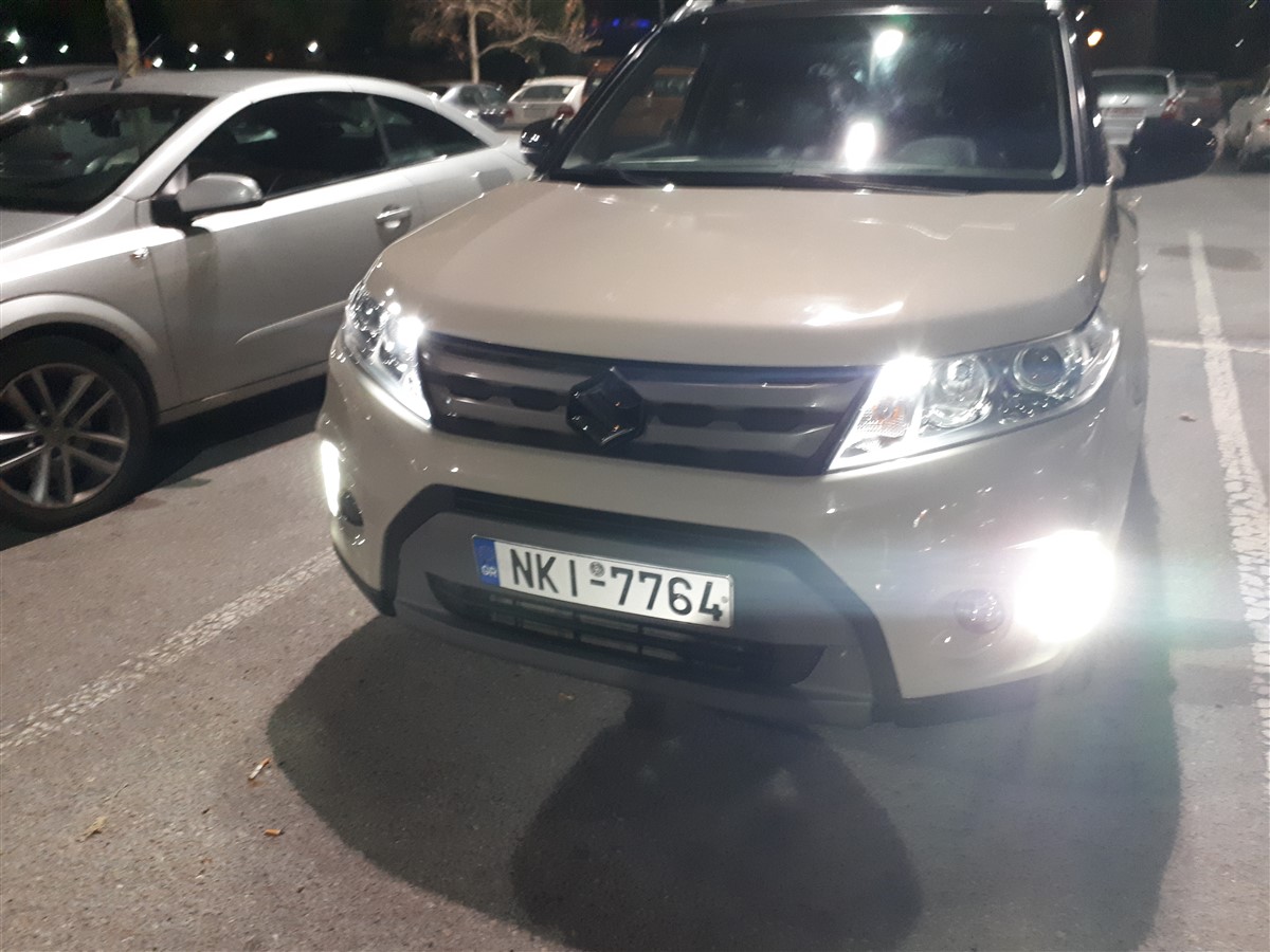

Δημοσίευσηαπό Nikola Tenv » Τρί Ιαν 28, 2020 10:16 pm
Μικρή αναβάθμιση στη μικρή σκάλα με Led osram W5W .
Καλό αποτέλεσμα , ταίριαξαν με τα led ημέρας και φυσικά προσφέρουν και καλύτερη ορατότητα στη μικρή διαδρομή που έκανα
