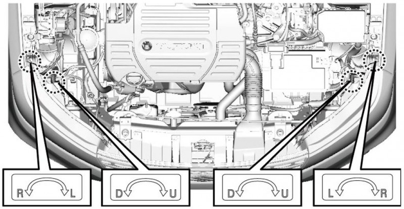

Δημοσίευσηαπό NIKOSTRIM » Τετ Απρ 20, 2022 9:33 am
Καλημέρα στην παρέα!!! Αντιμετωπίζω και εγώ ένα θέμα μετά φώτα το δεξί φαναρι φέγγει πιο ψηλά με αποτέλεσμα να μην έχω καλό φωτισμό ξέρει κανένας πως ρυθμίζεται. Και κάτι ακόμα σκέφτομαι να βάλω φώτα xenon και θέλω την γνώμη σας. Ευχαριστώ.

Δημοσίευσηαπό stephos » Τετ Απρ 20, 2022 12:19 pm

Δημοσίευσηαπό Tony Louk » Τετ Απρ 20, 2022 12:50 pm
Νίκο εδώ μιλάμε για άλλο αυτοκίνητο...
Δημοσιεύσεις: 10056
Re: Προβλημα με το υψος των φωτων
Δημοσίευσηαπό stephos » Τετ Απρ 20, 2022 1:30 pm
Μπράβο Τόνυ! Κάποια στιγμή πρέπει να αρχίσω να κοιτάω και τα αβαταρ των μελών.
Νίκο μάλλον άκυρη η φωτό. Είναι για το NV μετά το 2015.
