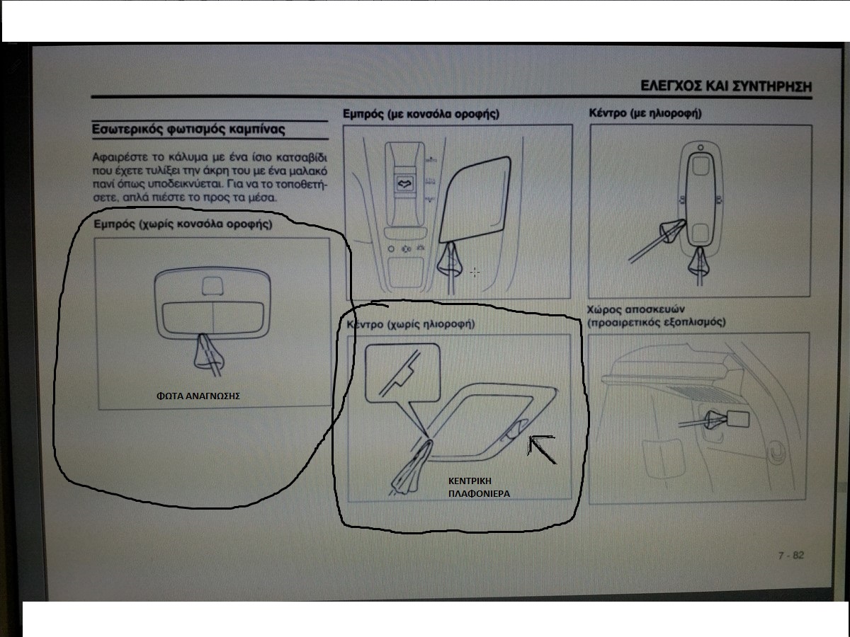

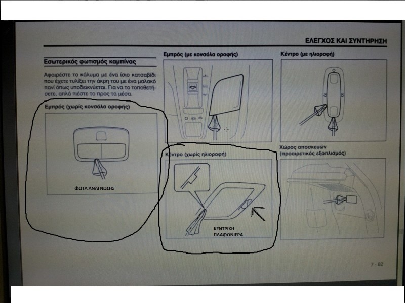

Θα ηθελα να ενημερώσω προς αποφυγή ταλαιπωριας(και ζημιάς) για την λανθασμένη εικόνα (εγχειρίδιο)
του πως ανοίγει η κεντρική πλαφονιέρα για την αλλαγή λάμπας(χωρις ηλιοροφή).
Στην εικόνα που παραθέτω απο το εγχειρίδιο φαινεται οτι το κατσαβιδι μπαινει σε εγκοπη στο
πλαστικο τζαμακι και βγαζεις αυτό(οπως και στα φωτα ανάγνωσης-που είναι σωστό), για την αλλαγη
όμως η πλαφονιέρα βγαίνει ολόκληρη απο τον ουρανό,έχει δυο μεταλλικά ελασματα εσωτερικά απο την μεριά του
διακόπτη που κουμπώνει οπότε τραβώντας την απο κει(βελος στο σχημα) την παίρνεις στο χέρι οπου μπορεις να ξεκουμπώσεις και
την φίσα για πιο εύκολη τοποθέτηση :D
