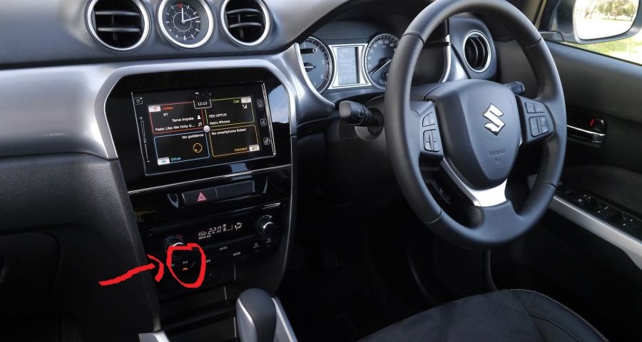

Στέλιοοοοοο το λαμπάκι είναι αυτό :arrow: :arrow: :lol:

Τέτοιο λαμπάκι έχω και εγώ :eusa-snooty:
Σκέφτηκα ο Tony είναι όλο στις πατέντες μπορεί να κοτσάρισε κάνα λαμπάκι :lol: :lol:
Νικόλα έχεις μεταφερόμενο τιμόνι :eek: :eek:
Πως το πήγες στα δεξιά του οχήματος :think:
