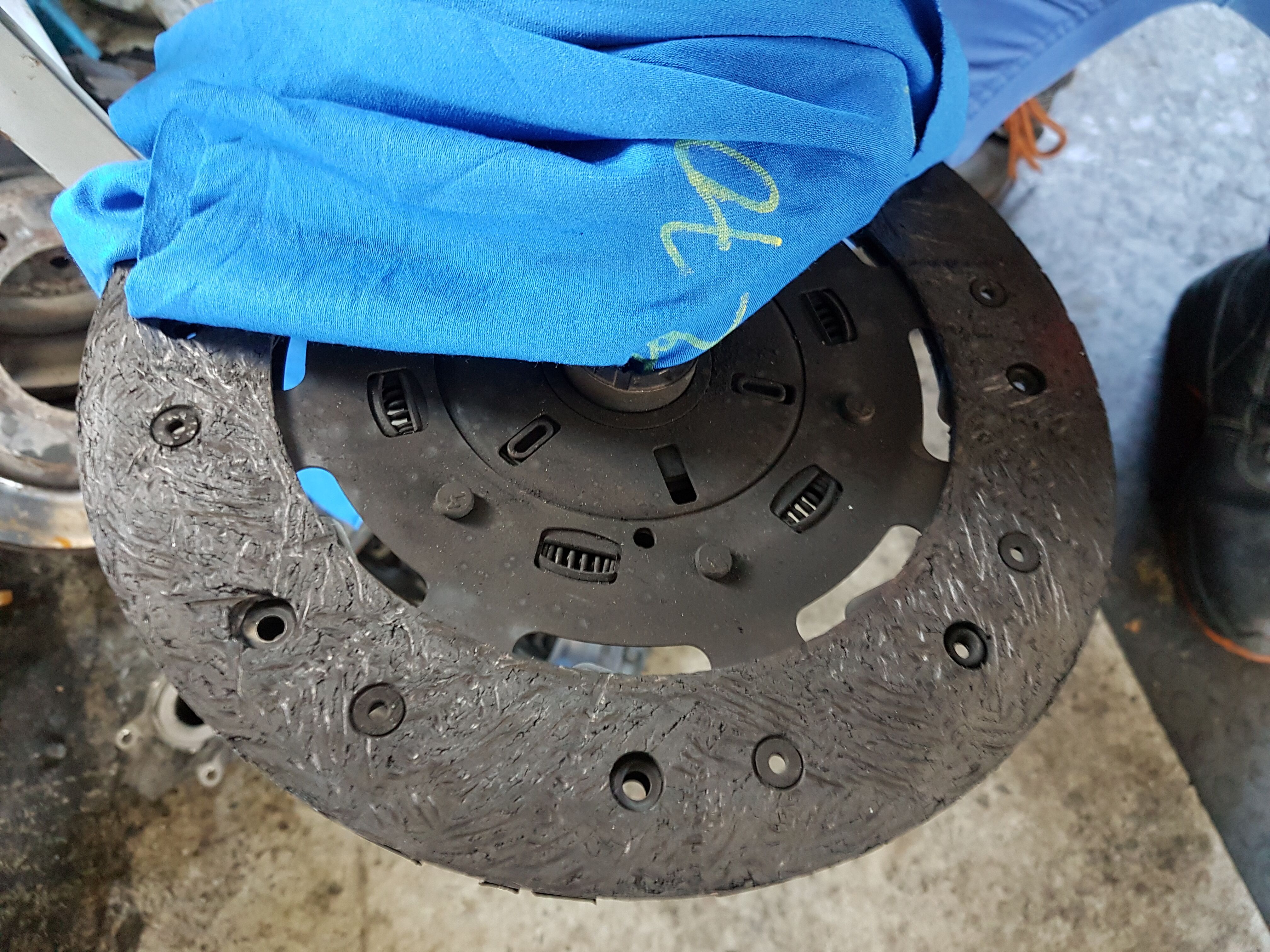

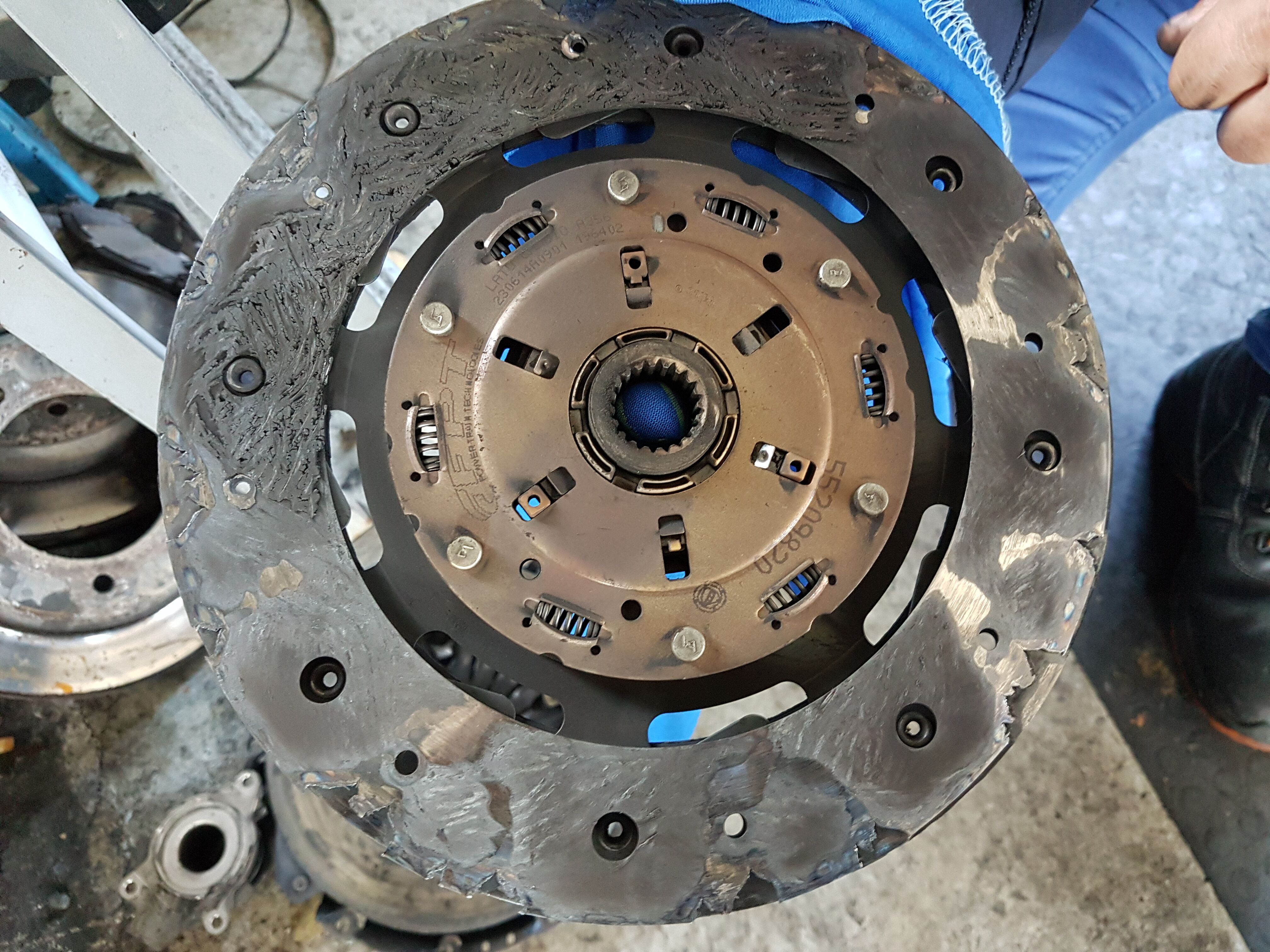

Δυστυχώς τον έχω αλλάξει ήδη στην αντιπροσωπεία, οπότε είναι μάλλον αργά. Δεν έβρισκα ανταλλακτικό από αλλού και επειδή έχω και άλλα προβλήματα με το αυτοκίνητο (DPF, θα ανοίξω θέμα κάποια στιγμή) δεν ήθελα να διακινδυνεύσω την εγγύηση.
Δεν δεχόντουσαν με τίποτα την αστοχία υλικού, με την δικαιολογία πως θα είχε παρουσιαστεί η "φθορά" πολύ νωρίτερα.
Όπως ανέφερα, το αρχικό σύμπτωμα ήταν δυσκολία στην αλλαγή ταχυτήτων και θόρυβος\κραδασμός κατά την εκκίνηση με πρώτη.
Αργότερα παρατήρησα και πατινάρισμα. Όλα αυτά σε διάστημα περίπου 2 εβδομάδων. Στο σέρβις των 40000ΚΜ τα είχαν βρει όλα καλά.
Δείτε τις φωτογραφίες:
https://www.dropbox.com/s/5bhid7bdzm0pf ... 9.jpg?dl=0
https://www.dropbox.com/s/emff7d71pctax ... 1.jpg?dl=0

Eμένα μου κάνει για ανομοιόμορφη φθορά....
ΤΟυλάχιστον απο δίσκους που έχω δει....
Ας πει και κανεις πιο εμπειρος....
Η κάνεις τρελα πραγματα με το αμάξι ( που οπως είπες δεν κανεις) ή εχει κατι αλλο πρόβλημα και την ακουει ο δίσκος....ή ηταν μάπα ο δίσκος που είχε....
Μακάρι να ειναι το τρίτο και να ειναι και το τελευταίο....

Δημοσίευσηαπό tsilos » Σάβ Φεβ 24, 2018 9:20 pm
Αυτός μοιάζει δίσκος για 200000χλμ.αν είναι δυνατόν...να γίνει έτσι σε 57000χλμ.Μοιαζει λες και έφαγε τρελό πατιναρισμα και ζορισμα καλό.Εχω αγωνία με τον δικό μου πόσο θα πάει που κόλλησε και μια φορά καλά όμως για να δούμε?Πάντως μετά από αυτό που είδα στις φωτό τα χρειαστηκα τώρα....Τα περιπολικά που έχω δει κοντά στα 80000 και με πολύ χρήση εντός όλα καλά παντως.Σε άλλο vitara δεν είδα παραπάνω χλμ ακόμα.

Δημοσίευσηαπό stelios8ess » Σάβ Φεβ 24, 2018 10:48 pm
Ο συγκεκριμένος δίσκος έγινε έτσι διότι το πλατό τον πατούσε μονόπατα :!:
Αν προσέξετε τον δίσκο έχει ακόμα "ψωμί" (φερμουίτ) Η φθορά δεν έχει φτάσει στα κεφάλια από τα πριτσίνια.
Έχουν σπάσει και αφαιρεθεί κομματάκια από κάποιο σημείο, διότι μόνο εκεί πατούσε.
Ένας δίσκος φαγώνεστε φυσιολογικά το ίδιο γύρω - γύρω.
Όπως λέει ο φίλος AutoChrist: Όπως ανέφερα, το αρχικό σύμπτωμα ήταν δυσκολία στην αλλαγή ταχυτήτων και θόρυβος\κραδασμός κατά την εκκίνηση με πρώτη.
Αυτό σημαίνει κακή αποσύμπλεξη (δεν έπαιρνε εύκολα ταχύτητες) και σκορτσάρισμα κατά την εκκίνηση (θόρυβος\κραδασμός)
Αργότερα φυσικά και πατινάρισμα διότι δεν "κούμπωνε" σωστά σε όλη την επιφάνεια.
Δεν θέλω να σκεφτώ πως κάθετε στραβά το μπριστερέκ (ο άξονας με το καρέ που μπαίνει στον αφαλό του δίσκου)

Δημοσίευσηαπό panoshm » Κυρ Φεβ 25, 2018 12:46 am
:shock: :shock: Απίστευτο!!!!
Ελπίζω να κράτησες τον δίσκο για να ρωτήσεις και αλλού τι μπορεί να φταίει....
Επίσης ελπίζω να παίρνεις εντελώς το πόδι από τον συμπλέκτη όταν οδηγείς και να το ακουμπάς δίπλα του στο πάτωμα... και να μη το έχεις πάνω από το πεντάλ για να είσαι έτοιμος να τον πατήσεις όταν θελήσεις να κάνεις αλλαγή ταχύτητας...

Δημοσίευσηαπό Tony Louk » Κυρ Φεβ 25, 2018 8:44 am
Δεν νομίζω ότι είναι δυνατόν κάποιος να φθείρει το δίσκο έτσι, με όποιο τρόπο και αν οδηγεί.
Σίγουρα κάτι έγινε άσχετο με τον οδηγό, και νομίζω ότι έπρεπε να αλλαχθεί δωρεάν.

Δημοσίευσηαπό Themis4 » Κυρ Φεβ 25, 2018 11:27 am
Δεν ήταν ευθυγραμμισμένος σωστά για να πατιέται ομοιόμορφα όπως αναφέρει και φίλος πιο πάνω .
Αυτά βάση εμπειρίας που έχω δει τα τελευταία 11 χρόνια σε φρένα και εκκινητήρες από βίτζια πλοίων .
