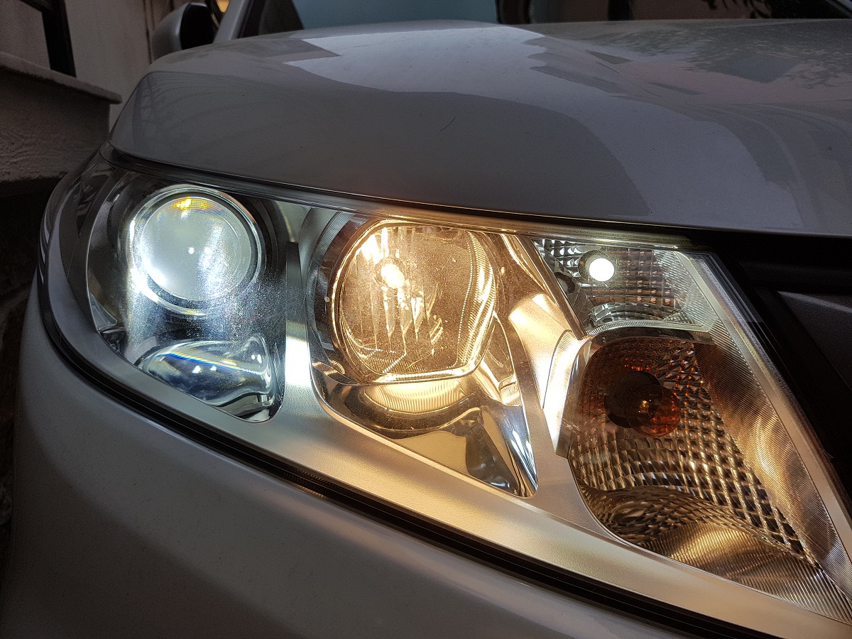

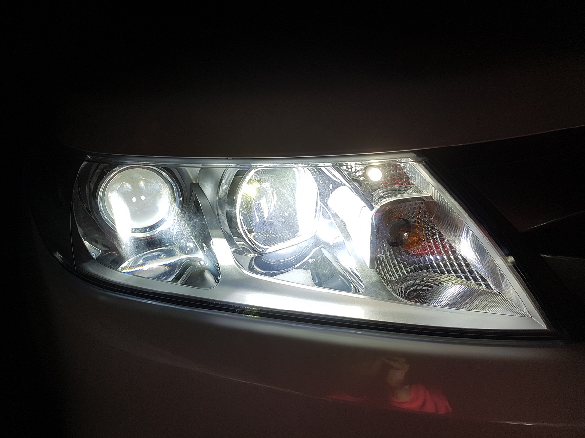

Τα φωτα ημερας που εχει χαμηλα διπλα στα προβολακια σε συγκριση με τα led της philips υπαρχει διαφορα στο χρωμα? τα philips led ειναι 6000k αλλα τα μαμα φωτα ημερας πρεπει να ειναι λιγο πιο κιτρινα :?:
Γιατι απο τις φωτο δεν βγαζω ακρη.... :think:

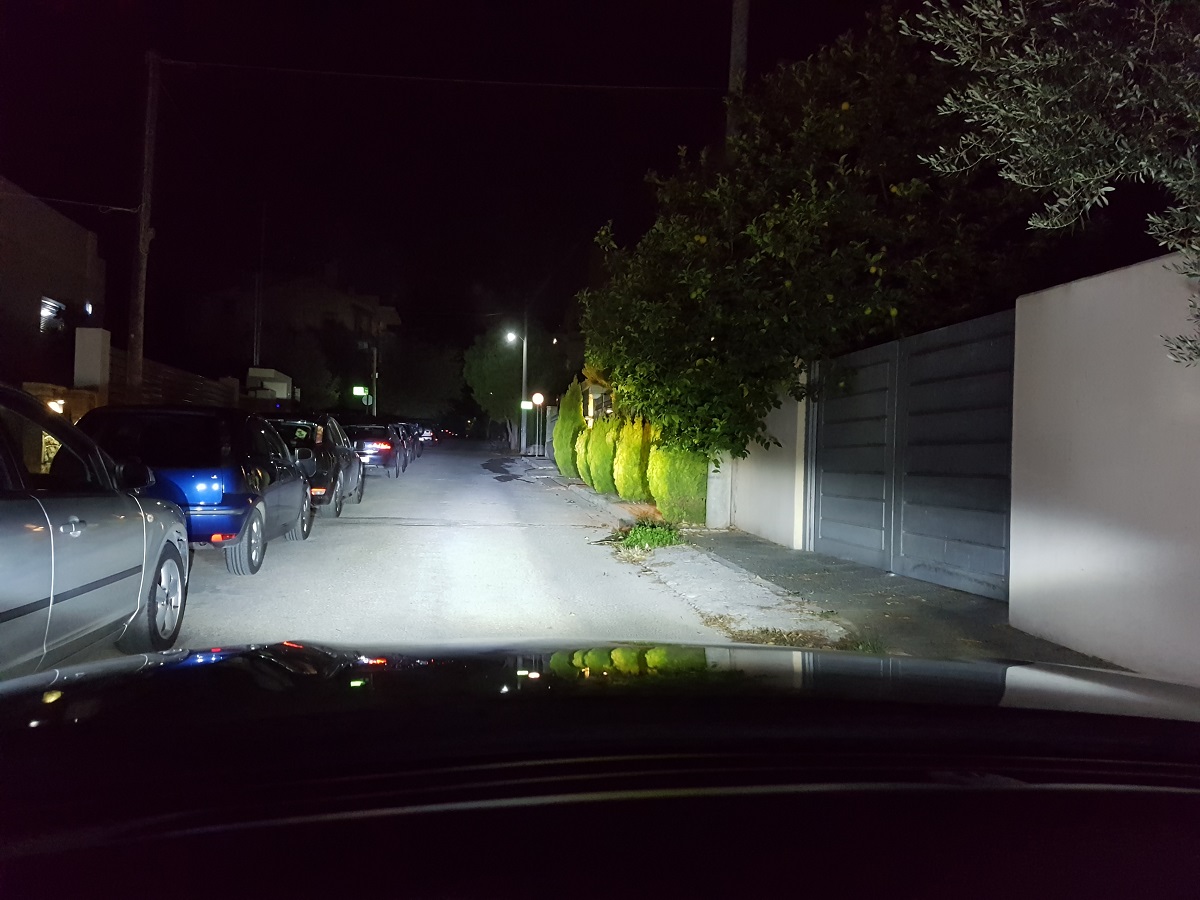

Πέτρο καλησπέρα. Να σου πω την αλήθεια δεν ξέρω πόσα Kelvin είναι τα φώτα ημέρας για να σου πω αν ταιριάζουν απόλυτα. Παρόλα αυτά δεν βλέπω να υπάρχει διαφορά στο χρώμα τους. Πιστεύω ότι Philips στα 6000k είναι ότι πιο κοντινό σε χρώμα στα φώτα ημέρας. Οι υπόλοιπες επιλογές για αυτή τη μάρκα είναι τα 4000k(κίτρινο χρώμα) και τα 8000k (μπλε χρώμα) που σίγουρα δεν ταιριάζουν. Εκτός από το χρώμα θα πρέπει να βρεις led που να φωτίζουν 360° ώστε να αντανακλά το φως στο κάτοπτρο. Αλλιώς είναι χάλια. Στο λέω αυτό γιατί την πάτησα έτσι και το αποτέλεσμα ήταν για γέλια.

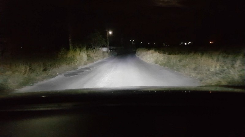

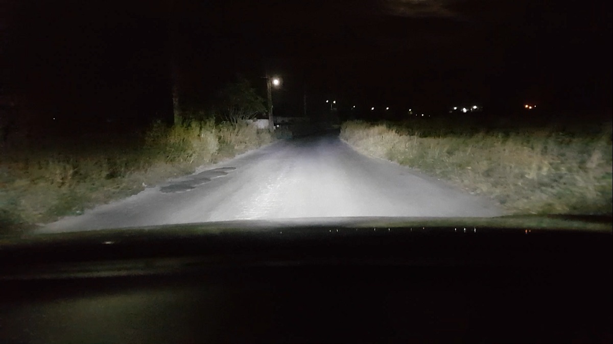

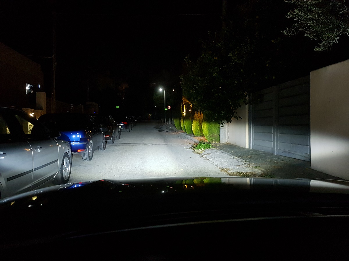

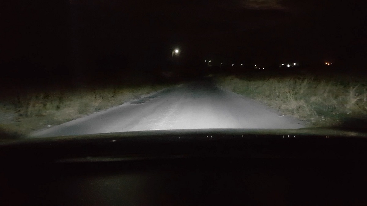

Αφού έφαγα ένα φέσι 22€ για το τελωνείο παρέλαβα και τα Nighteye για τη μεγάλη σκάλα. Η τοποθέτηση πολύ εύκολη χωρίς μετατροπές. Το χρώμα στα 6000k ταιριάζει απόλυτα με τα opt7 της μεσαίας σκάλας και τις ψείρες της philips. Το σινιάλο απίστευτα φωτεινό και γρήγορο. Αυτά ήταν τα θετικά. Στα αρνητικά είναι ότι έχω την εντύπωση ότι φωτίζουν πιο πολύ αριστερά και δεξιά και όχι τόσο μακριά όσο τα μαμά φώτα. Περιμένω και τις δικές σας γνώμες αν μπορείτε και εσείς να κρίνετε από τις φωτογραφίες. :think:

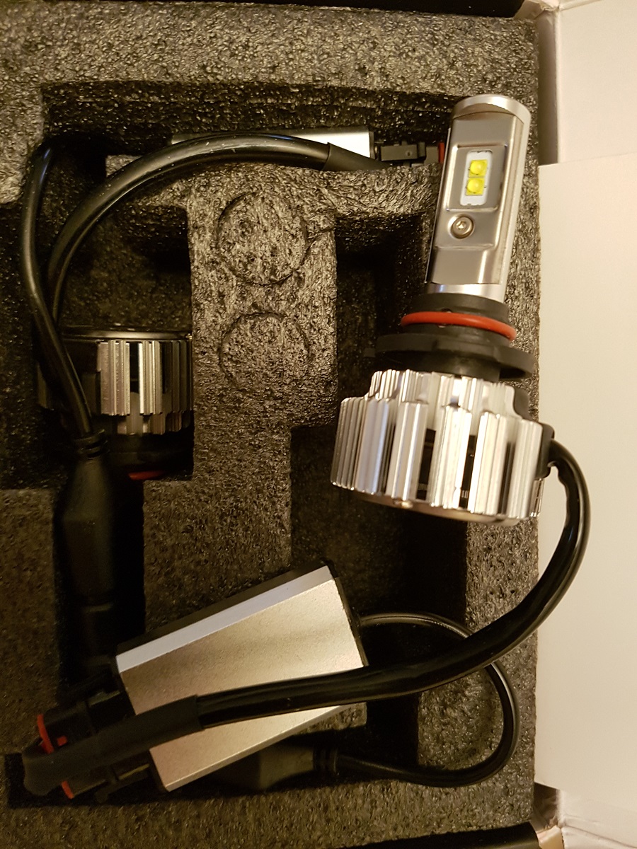

Ωραιος φιλε.μηπως ξερεις και τα watt?
Τα 1γενιας ηταν 23w .και τωρα βλεπω μεχρι και 60watt στο κομματι!

Ναι τα opt7 ειναι 30w με 3500 lumens κάθε λάμπα και τα Nighteye είναι 35w και 4500 lumens κάθε λάμπα. Η Nighteye έχει πολλές σειρές με πολλα watt. :dance:

Τον φίλο vit2015 δεν τον βλέπω ευχαριστημένο δεν φέγγουν όσα μακριά θα ήθελε.
Περίμενα γνώμες γιατί και εγώ θέλω να βάλω. Προς το όχι γέρνω.
Re: Αναβάθμιση στα φώτα με opt7 fluxbeam led
Δημοσίευσηαπό vit2015 » Δευτ Δεκ 11, 2017 12:02 am
Φίλε Στέλιο δεν θα το έλεγα ότι ειμαι δυσαρεστημένος. Τα πορείας μετά την αναβάθμιση έχουν πολύ έντονο φωτισμό με πολύ καλό κόψιμο της δέσμης. Τα μεγάλα φωτίζουν μετά από αυτό το κόψιμο. Αλλά επειδή φωτίζουν πολύ έντονα αριστερά και δεξιά μου δίνουν την εντύπωση ότι έχουν λίγο κοντή δέσμη. Χωρίς όμως να μετανιώνω για την τοποθέτηση τους.

Δεν γίνεται με το ζόρι να φέγγουν μακρύτερα , τα κάτοπτρα είναι συγκεκριμένα δεν είναι μαγικά, φωτεινότερα ναι :!:
