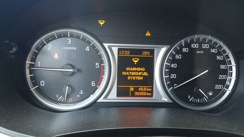

tsilos έγραψε:κατι τετοια παρομοια μου εκανε και εμενα αναμμα dpf συχνα,ενδειξη πιθανως υγρασια στο συστημα καυσιμου και καταναλωση πολυ παραπανω...
Και εμένα πριν κάμποσες μέρες είχε ανάψει αυτή η ένδειξη και ανησύχησα λίγο. Έσβησα τη μηχανή πήγα έναν περίπατο και όταν το ξανάναψα είχε σβήσει.
Μάλλον θα ακούσω τις συμβουλές σου, γιατί και 'γω τόσο καιρό αυτό υποψιάζομαι.

vagelisfil έγραψε:
Είχα βγάλει και φώτο την ένδειξη
Ναι φιλε μου και εμενα αυτην την ενδειξη μου εβγαλε 2 φορες μεχρι τα 19000χλμ και καμια 3 φορες το dpf αλλαξα φιλτρο πετρελαιου στα 20000χλμ ηταν καταμαυρο ολα με vpower τα χλμ και ειχα και αυτα τα ψιλομπουκοματα.φιλτρο μου ελεγε η αντιπροσωπεια στα 60000χλμ αλλα μετα την τελευται ενδειξη πιθανως υγρασια το αλλαξα με το ζορι και οντως ειχα δικιο δες και το φιλτρο φωτο που ανεβασα στην ενοτητα που σου ειπα και συγκρινε με αυτο το δικο σου.Παντως τωρα εχω 29000χλμ τα τελευταια 10000 με ανιο και τελειωσαν τα λαμπακια και τα μπουκωματα μην ξεχασεις να ριξεις και το tunap μετα την αλλαγη του φιλτρου.με vpower φουλαρισμα ο δεικτης απο το τερμα κουνιοτανε μετα απο 140 με 155χλμ βαρια με ανιο κουνιεται απο170 με 195χλμ τσεκαρε το και πες μου. Με μισο ρεζερβουαρ με ανιο μου βγαζει απο 500 εως 560χλμ και με vpower απο 450 εως βαρια 500χλμ.
