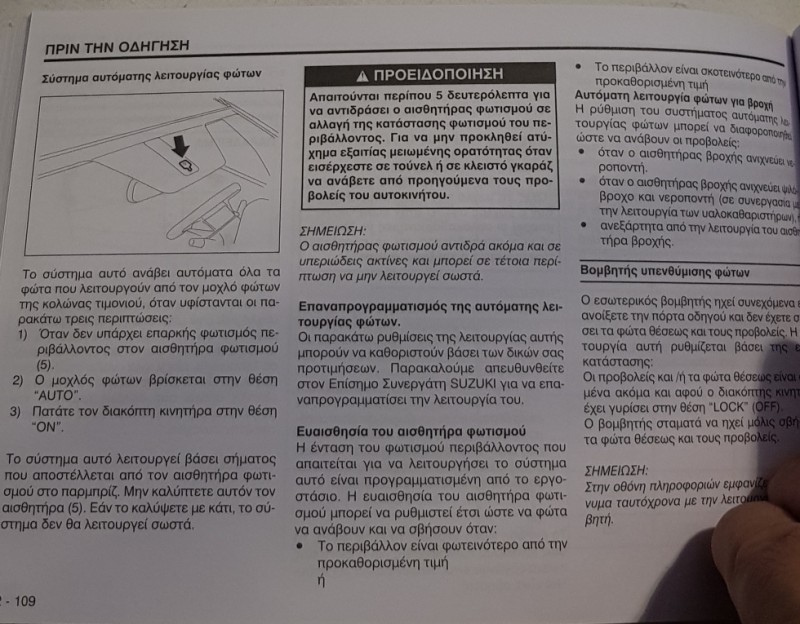

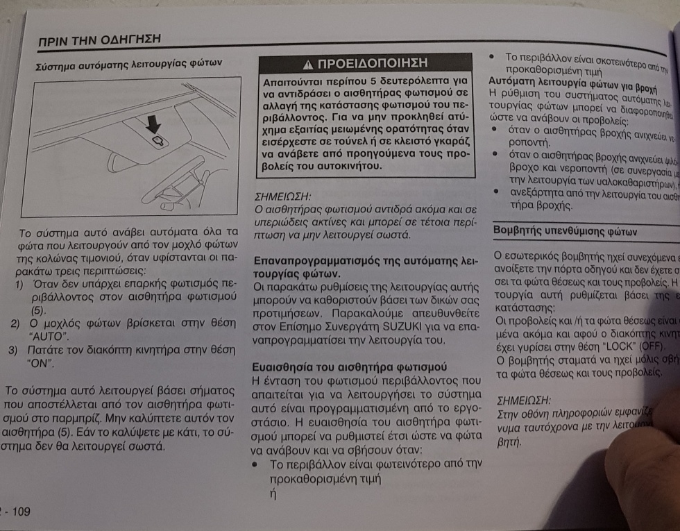

Δημοσίευσηαπό shaolin » Σάβ Φεβ 09, 2019 12:22 am
ριξτε και μια ματια τι λεει το βιβλιο

Δημοσίευσηαπό shaolin » Σάβ Φεβ 09, 2019 3:40 pm
Λοιπον παιδες παει και αυτο!!!!! εγινε η ρυθμιση που οντως γινετε!!!! και μαλιστα σου δινει και επιλογες να αναβουν με λιγο φως με μετριο φως η με αρκετο φως επίσης σου δινει και την επιλογη αν θελεις να ανοιγουν τα φωτα με βροχη η μεγαλη νεροποντη,εγω εκανα ρυθμηση να ανοιγουν τα φωτα το βραδυ δλδ με λιγο εξωτερικο φωτισμο και με βροχη,ειναι ετυπωσιακη η ρυθμιση και πολυ ενδιαφερουσα!!
Η ρυθμιση γινετε μεσα απο τα χειριστιρια του βιταρα και αρχιζουν και αναβοσβηνουν οι προβολεις και υποδηλώνοντας την υπαρχουσα ρυθμιση και μετα ο τεχνικος σε ρωταει ποια ρυθμιση θελεις!!!!!
Αυτη την ρυθμιση την ξερει μονο ο νταλιανης απο οτι καταλαβα απο τους προλαλησαντες οποτε οποιος ειναι απο θεσααλονικη και εχει τετοιο θεμα παει στον νταλιανη και ξεμπερδευει αμεσως
η ρυθμιση υπαρχει και γινετε!!!!! και δεν εχει καμια σχεση με τον εγκεφαλο του αυτοκινητου ουτε με το διαγνωστικο

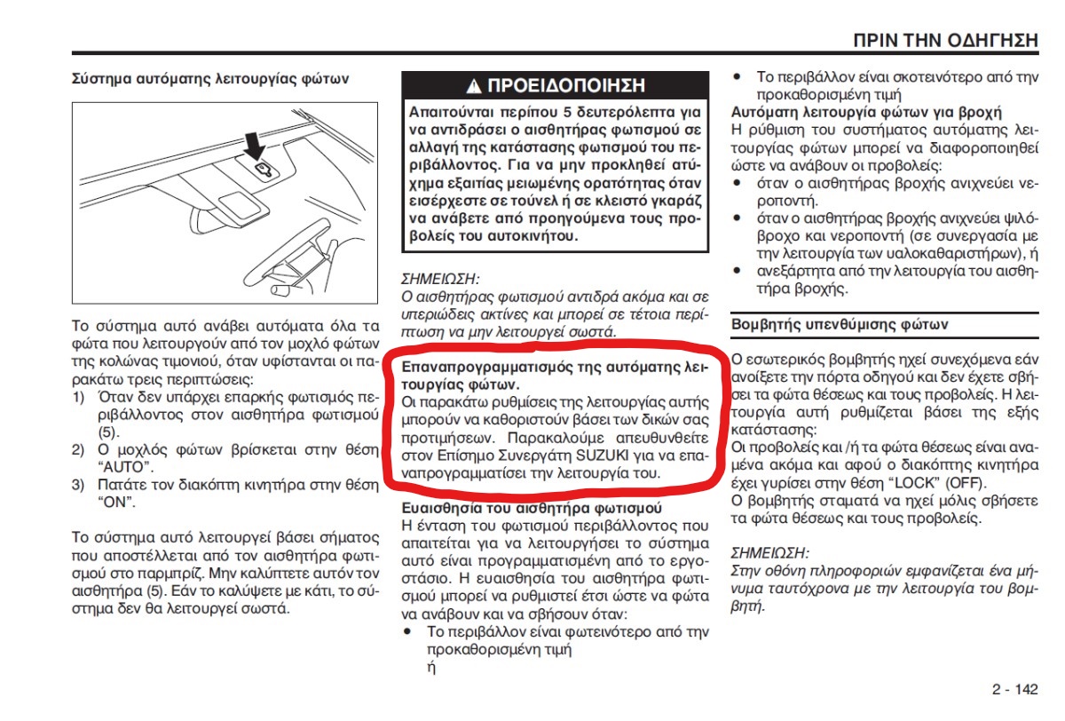

Δημοσίευσηαπό peterpan » Σάβ Φεβ 09, 2019 6:08 pm
προφανώς μιλάμε για κάποιο κρυφή λειτουργία γιατί στο manual λέει πως η ρύθμιση αυτή γίνεται μόνο στο συνεργείο
