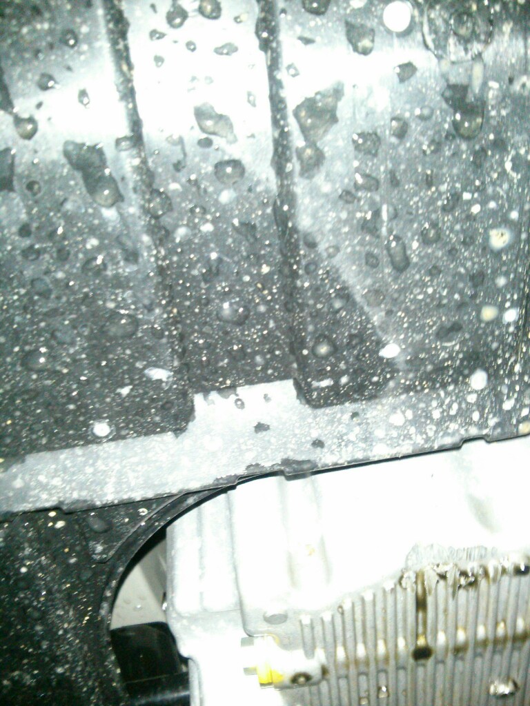

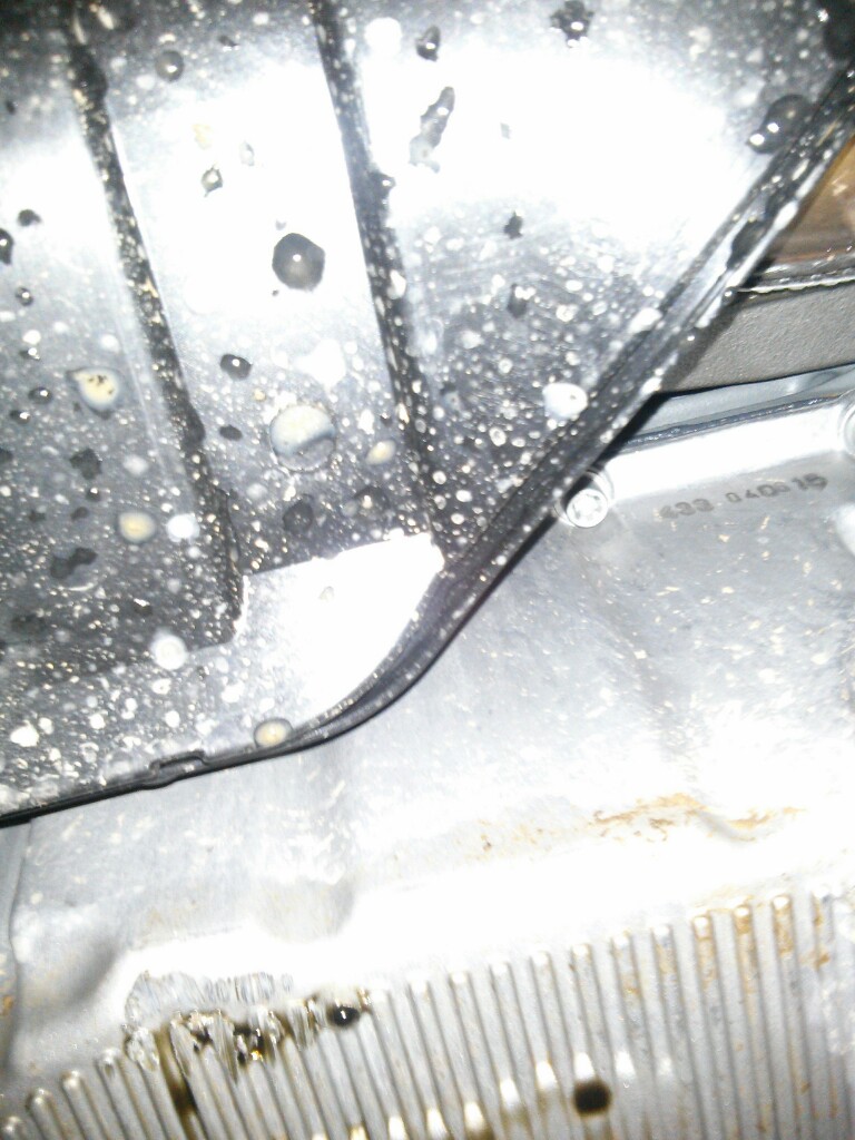

Κανονικά θα έπρεπε να πω ότι "αρνούμαι" αλλά ας πάει το παλιάμπελο που ο Supermod ομίλησε :ugeek: :mrgreen:
Λοιπόν, το κάρτερ το έσκισες :roll: φαίνονται και οι γρατζουνιές από το κοπάνημα :whistle:
Αν ήταν ράγισμα, δεν θα έχανε από συγκεκριμένο σημείο ώστε να φαίνεται στο περίπου έστω το σημείο αυτό?
Μπας και οι βίδες του κάρτερ "πήραν" και χάνει "συνολικά" από τη φλάτζα? (ή δεν έχει? :shifty: :think: )
Σε κάθε περίπτωση η αντικατάσταση για μένα είναι η καλύτερη λύση, και όχι το "μπάλωμα" :roll:

Πήγα διστακτικά αντιπροσωπεία, γιατί φοβόμουν ότι η αλλαγή θα ήταν μονόδρομος.
Τελικά έχει πολύ μικρό γδάρσιμο και μου πρότειναν επισκευή. Επίσης λόγω του ότι έχω μόλις 1300κμ θα βγάλουν το καπάκι, θα μαζέψουν τα λάδια γιατί είναι καινούρια και θα το δώσει σε μάστορα να το επισκευάσει.
Για κόστος μου είπε ένα 20ρι η επισκευή και τα εργατικά του

Δημοσίευσηαπό Kmarkou » Τρί Ιαν 05, 2016 12:04 pm
Αυτές είναι οι photos από το κάρτερ
τελικά βρίσκει εύκολα κάτω...

45 ευρώ μου κόστισε στην αντιπροσωπεία η επισκευή.
τώρα μένει να έρθει το παράθυρο και κλείσαν οι τρύπες
