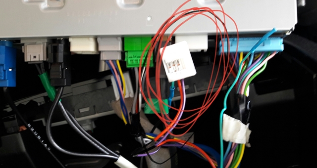

Δημοσίευσηαπό marios.iona » Τρί Δεκ 27, 2016 4:51 pm
Φαίνεται πως υπαρχη εspeed sensor. Στην φώτο ειναι το μοβ και κοκκινο καλώδιο στο ιδιο βύσμα με αυτο του χειροφρενου. Ξερει κανείς πως το ισοφαριζουμε αυτο?

Δημοσίευσηαπό marios.iona » Τετ Δεκ 28, 2016 12:40 pm
εντάξει φίλε όλα ΟΚ. το έφτιαξα παίζει τα πάντα τέλεια. ηταν κάπως περίπλοκο στην αρχή μέχρι να καταλάβω πως δουλεύει και να μην κόψω κάτι καταλάθος.
το speed sensor ειναι το μοβ καλώδιο το κόκκινο πρέπει να μένει στην θέση του
