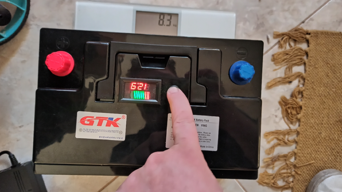

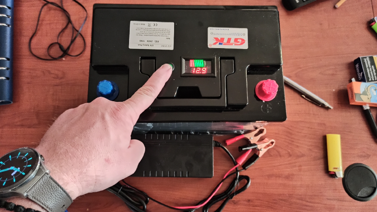

Δημοσίευσηαπό jkanellopoylos » Πέμ Μαρ 04, 2021 7:13 pm
Έφτασε μαζί με φορτιστή... Βάρος μπαταρίας 8,3kg 80ah 1000+cca (ίσως 1500cca αλλά μου φαίνεται υπερβολή)
