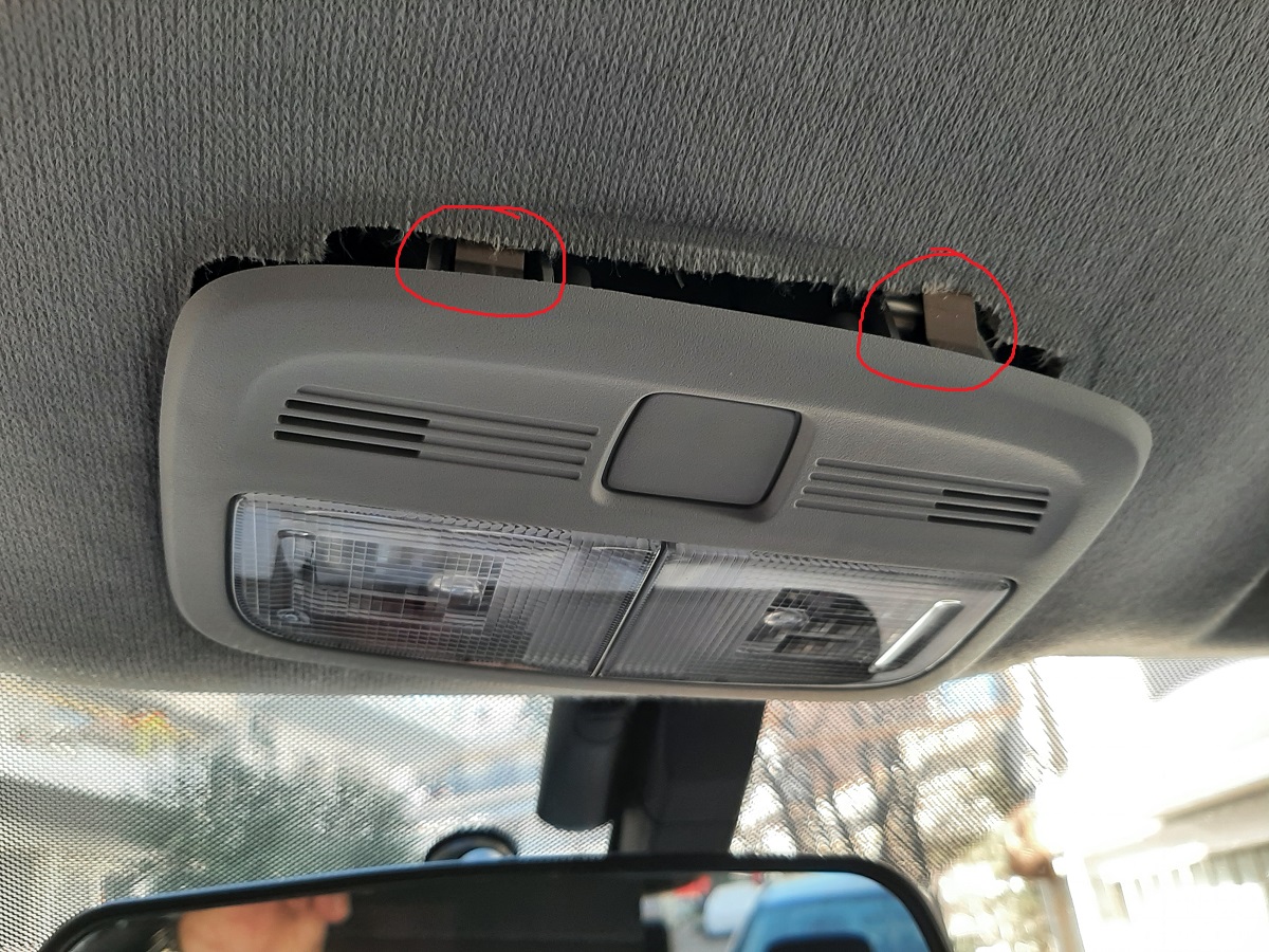

Δημοσίευσηαπό saltofx_v » Πέμ Φεβ 24, 2022 8:40 am
καλημερα! αγορασα led λαμπες Τ10 για να αντικαταστησω αυτες που εχει στο εσωτερικο μπροστα(μπροστα πλαφονιερα) και δεν μπορω να βγαλω τις παλιες.υπαρχει κανενα κολπο?με το χερι μπορω να ακουμπησω μονο το γυαλι απο αυτες που υπαρχουν ηδη και γλιστραει και δεν μπορω να τις αφαιρεσω.εχει καποιος κανενα τιπ?

Δημοσίευσηαπό stelios8ess » Πέμ Φεβ 24, 2022 11:20 am
Όλη την πλαφονιέρα θα βγάλεις, θα την πάρεις στο χέρι,
πρόσεξε τα αυτάκια που την συγκρατούν στον ουρανό.

Δημοσίευσηαπό eliaszim » Πέμ Φεβ 24, 2022 4:25 pm
Είσαι σίγουρος Στέλιο, μιλάει για την μπροστινή πλαφονιερα η οποία έχει δύο ανεξάρτητες λάμπες και βγαίνει ξεχωριστά το κάθε πλαστικό και μετά η λάμπα.Η πίσω πλαφονιερα βγαίνει ολόκληρη. Στην μπροστινή, η λάμπα βγαίνει με αρκετή προσπάθεια, δεν πιάνεται εύκολα τώρα εάν δεν βγαίνει με τίποτα την σπας και την τραβάς με ένα μυτοτσίμπιδο. :-)

Δημοσίευσηαπό supperclub » Πέμ Φεβ 24, 2022 4:44 pm
Εγώ την έβγαλα , φέροντας γάντι για να μην γλιστράει το δάκτυλο .
Για την μπροστινή μπλαφονιερα.

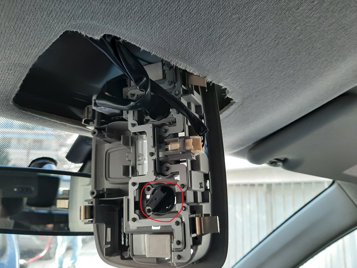

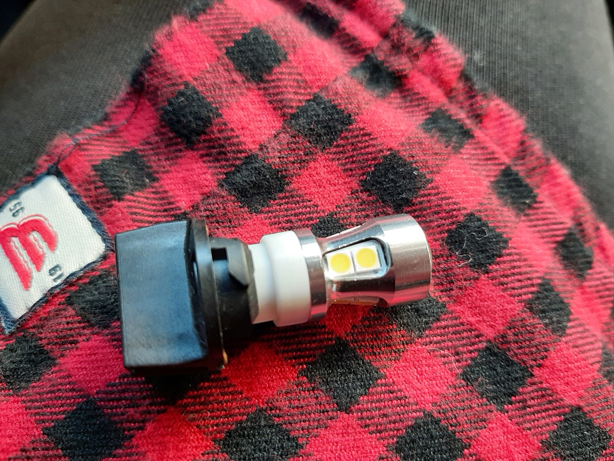

Δημοσίευσηαπό stelios8ess » Πέμ Φεβ 24, 2022 9:42 pm
Ναι Ηλία είμαι σίγουρος, εγώ την έβγαλα ολόκληρη την πλαφονιέρα, αν την πάρεις στα χέρια σου είναι πιο εύκολα να αλλάξεις λάμπες.
Οι οδηγίες είναι για ΝV Diesel. Δεν γνωρίζω αν στα νεότερα μοντέλα είναι το ίδιο.
Ξεκουμπώνουμε την πλαφονιέρα ολόκληρη, έχει κάτι μεταλλικά κλιψάκια προς - πίσω. Την έβγαλα χωρίς εργαλεία.
Βγάζεις αν θέλεις τα βύσματα με τα καλώδια (μικροφώνου, λάμπες) για να πάρεις την πλαφονιέρα στα χέρια σου.
Αν στρίψεις ελαφρός την μαύρη βάση της λάμπας, θα την πάρεις στο χέρι σου μαζί με την λάμπα.
Η λάμπα με την βάση της. Η λάμπα (Led) βγαίνει με τράβηγμα.
