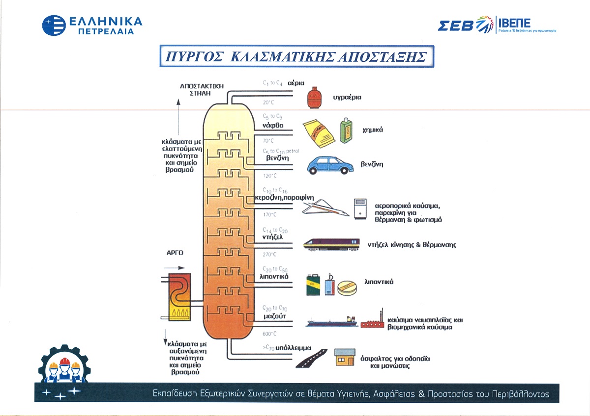

Aris11 έγραψε:C13H28 + 40*O2 = 13*CO2 + 14*H20
diesel + oxygen = carbon dioxide and water
Άρη σύμφωνα με την πληροφόρησή μου από ΕΛΠΕ, το diesel αυτοκινήτων είναι μίγμα 14άνιου μέχρι 20άνιου (δεν ξέρω αναλογίες και είμαι περίεργος να μάθω)!
Ας με διορθώσουν οι φίλοι Antonioz, Jimsiv, Konkat ή όποιος άλλος έχει πιό έγκυρη εσωτερική πληροφόρηση...
έχεις δίκιο Αντώνη, το κετάνιο που χρησιμοποιούμε σαν προσέγγιση για το μίγμα είναι με 16 άνθρακες, και το το 14 έως 20 στο μίγμα είναι λογικό. Λάθος το παράδειγμά μου με 13 ανθρακες.
Cetane is the hydrocarbon with chemical formulas C16H34 and CH3(CH2)14CH3
παρόλα αυτά το νόημα της ανάρτησής μου είναι ότι όταν ανεβαίνει η κατανάλωση ανεβαίνει και η εκπομπή CO2, απλή αναλογική. Για τον καθορισμό των ρύπων ενός οχήματος παίζει ρόλο η κατανάλωση του, δεν μπορεί να είναι σε στάση (πάνω σε δυναμόμετρο δεν είναι σε στάση, έχει φορτίο εννοώ).

Aris11 έγραψε:παρόλα αυτά το νόημα της ανάρτησής μου είναι ότι όταν ανεβαίνει η κατανάλωση ανεβαίνει και η εκπομπή CO2, απλή αναλογική.
Πολύ σωστά Άρη!
Με έπιασε ο "υπολογιστικός οίστρος" :D :D :D και έκανα κάποιες πράξεις με 16άνιο!!!
Βγαίνει ότι, για εκπομπή CO2 118 gr/χλμ. (που λένε για το δικό μου), η κατανάλωση πετρελαίου είναι 3,2 λίτρα/100 χλμ.
Προφανώς, με την πραγματική κατανάλωση που έχουμε (6,0 - 7,0 λ./100χλμ), η πραγματική εκπομπή CO2 είναι περίπου διπλή! :mrgreen:

Tony Louk έγραψε:
Επίσης έχει και ένα ποσοστό C10-C16 (κιροζίνη) τα τελευταία χρόνια γιαυτό και η πολύ καλύτερη καύση και απόδοση του Eko diesel. (Άντε σας είπα και τα μυστικά της δουλειάς ;-) )

Δημοσίευσηαπό Tony Louk » Πέμ Νοέμ 04, 2021 2:29 pm
jimsiv έγραψε:Επίσης έχει και ένα ποσοστό C10-C16 (κιροζίνη) τα τελευταία χρόνια γιαυτό και η πολύ καλύτερη καύση και απόδοση του Eko diesel. (Άντε σας είπα και τα μυστικά της δουλειάς ;-) )
Έτσι εξηγείται το ότι το NV κυριολεκτικά ..."πετάει"!!! :D :D :D
