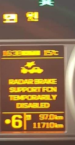

Σήμερα είχα κι εγώ το ίδιο βάσανο. "Radad Temporary Disabled". Αρχικά πορτοκαλλί όλη η οθόνη γράφοντας αυτό το μήνυμα. Μετά από λίγο, ασπρίζει η οθόνη και μένουν πορτοκαλλί τα δυο ενδεικτικά: Αυτό που δείχνει 2 αυτοκίνητα να συγκρούονται και το διπλανό του που δείχνει την αντίστοιχη ένδειξη του Cruise control πως είναι εκτός λειτουργίας.
Με το που βγαίνει εκτός το radar, βγαίνει ταυτόχρονα και το cruise control. Oτι και να κάνεις, ΜΕΝΕΙ ΕΚΤΟΣ. Την πρώτη φορά, βρήκα ενα σημείο, έσβυσα, ξαναέβαλα, όλα καλά. Μετά από λίγα τα ίδια, εν τω μεταξύ δεν με έπαιρνε να σταματήσω πουθενα στον αυτοκινητόδρομο, και το άφησα. Κάποια στιγμή μετά από κάποια χλμ , είχε φύγει, ούτε που κατάλαβα πότε!
Σκέφθηκα πως λόγω της βροχής, θα μάζεψε λίγδα απ τα λάστιχα των προπορευομένων και συνεπώς θα θέλει καθάρισμα το σήμα, αλλά φεύ, το σημα όταν έφτασα στο σπίτι ηταν ΚΑΘΑΡΟΤΑΤΟ.
Εννοείται πως έριχνε ΚΑΛΗ βροχή, όχι ψιλή.
Να γραφτώ στην αναμονή για τσεκ η ου;

Στην εκδρομή που πήγαμε στην Λίμνη Πλαστήρα, όταν ήμασταν στο φράγμα,
περνώντας δίπλα από την ΔΕΗ, από τα 5 NV στα 3 έβγαλε πρόβλημα στο Radar
και στο δικό μου. Μετά το σβήσιμο, άνοιγμα πόρτα οδηγού, κλείδωμα, όλα ΟΚ !!!
Τις προάλλες διαπίστωσα την ώρα που παρκάριζα, ο γείτονας κλείδωσε το αυτοκίνητο του με κοντρόλ.
Μου έβγαλε πρόβλημα στο Radar. Το δοκιμάσαμε 3-4 φορές ακόμα. Κάθε φορά που κλείδωνε - ξεκλείδωνε
ο γείτονας, έμενα έβγαζε πρόβλημα στο Ratar. Το είχα ξαναδεί, σταμάτησα για λίγο με αναμένει μηχανή και έβγαλε πρόβλημα, δεν ξέρω τον λόγο.
Φυσικά μετά το κλασικό σβήσιμο, άνοιγμα πόρτα οδηγού, κλείδωμα, όλα ΟΚ !!! Προφανώς κάνει επανεκκίνηση το σύστημα.
Αυτό που διαπίστωσα είναι πως το Radar επηρεάζεται από εξωγενής παράγοντες.

batfalcon έγραψε:Σήμερα είχα κι εγώ το ίδιο βάσανο. "Radad Temporary Disabled". Αρχικά πορτοκαλλί όλη η οθόνη γράφοντας αυτό το μήνυμα. Μετά από λίγο, ασπρίζει η οθόνη και μένουν πορτοκαλλί τα δυο ενδεικτικά: Αυτό που δείχνει 2 αυτοκίνητα να συγκρούονται και το διπλανό του που δείχνει την αντίστοιχη ένδειξη του Cruise control πως είναι εκτός λειτουργίας.

Αν εχει καταγεγραμμένη βλαβη στον εγκεφαλο τοτε πρεπει να ψαχτει σοβαρα το αυτοκίνητο,δεν ειναι λογικο ομως αυτο :!: :!: :!: εγω προσωπικά ντρέπομαι να βαλω κοσμο μεσα στο αυτοκινητο,μεσα στην πολη οταν κινούμε οσο πλησιαζουν τα χριστουγεννα τοσο ποιο πολλες φορες αναβει :tsoukalas: :!: θα ανεβει για μενα το μηχανημα θεσσαλονικη οποτε οσοι ειστε απο θεσσαλονικη να περασετε μια βολτα απο τον νταλιανη και να προγραμματισετε σεταρισμα απο την αρχη.
FCN εχει βγαλει στην οθονη σε κανεναν σας?

Δεν μαθαμε ομως!! λυθηκε το προβλημα σου? σου ξανα αναψε το δεντρο? εμενα δεν μου εβγαλε αυτες τις ειδοποιήσεις που εβγαζε σε σενα

stelios8ess έγραψε:Τις προάλλες διαπίστωσα την ώρα που παρκάριζα, ο γείτονας κλείδωσε το αυτοκίνητο του με κοντρόλ.
Αυτές τις ενδείξεις δεν τις ξαναέχω πλέον, αλλά το "temporarily disabled " το βγάζει κάποιες φορές οταν λερωθεί το σήμα μπροστά , όπως δηλαδή και στην πλειοψηφία των allgrip vitara.

stelios8ess έγραψε:Στην εκδρομή που πήγαμε στην Λίμνη Πλαστήρα, όταν ήμασταν στο φράγμα,
Και εμένα στην λίμνη Πλαστήρα στο φράγμα μου άναψε η ένδειξη, μάλλον κάποιο από τα μηχανήματα στο φράγμα το επηρεάζει.
