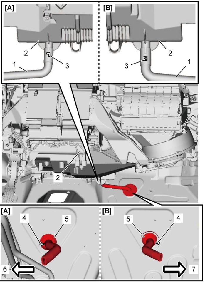

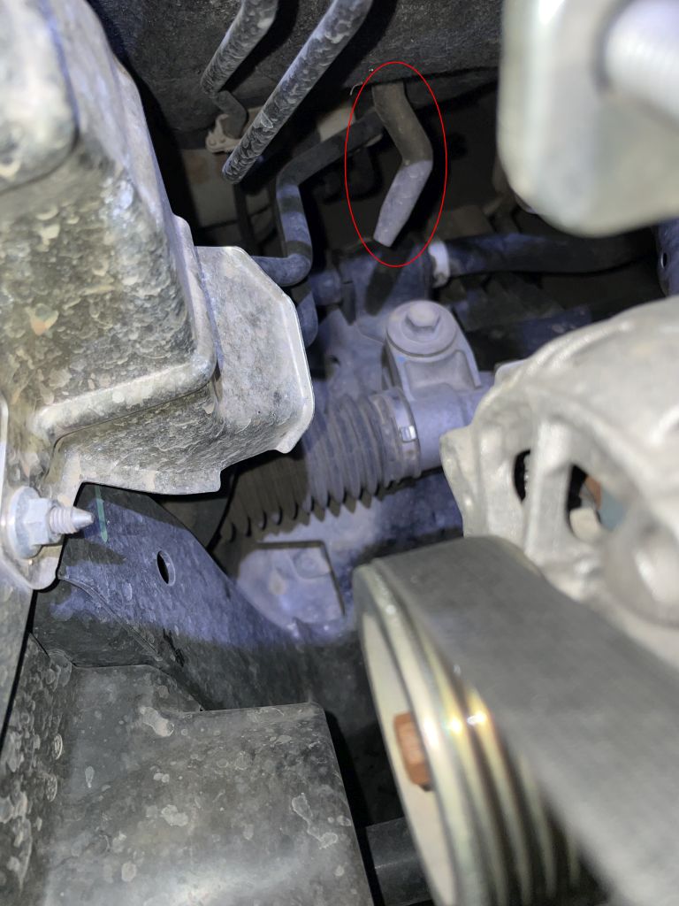

Είναι κάπως δύσκολο να το προσεγγίσεις. Δεν βγαίνει μέχρι κάτω. Πρέπει να βγάλεις την πλαστική προστατευτική ποδιά.
Στο δεξιό τμήμα (του συνοδηγού) προεξέχει από το διαφραγματικό τοίχωμα που απομονώνει χώρο μηχανής με καμπίνα (κάτω αριστερή φωτό Α)
Αν ανοίξεις το καπώ της μηχανής από πάνω φαίνεται αλλά δεν το φτάνεις.
Μπορείς επίσης να το δεις και μέσα από την καμπίνα αρκεί να σηκώσεις λίγο την μοκέτα από τα πόδια του συνοδηγού (μεσαία φωτό)
Δεν ξέρω όμως αν είναι σωστό να το τραβήξεις από εκεί.
