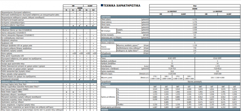

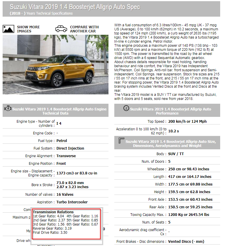

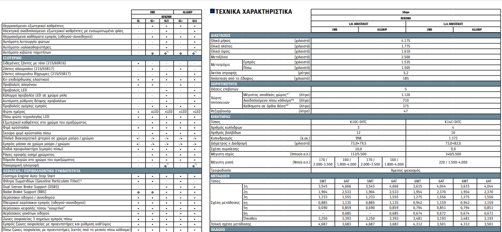

Δημοσίευσηαπό Aris11 » Δευτ Νοέμ 11, 2019 3:51 pm
Tony περίεργα νούμερα.. εγώ βρήκα αυτά για το 1.4 αυτόματο και manual.... Πως συγκρίνονται αυτά με το diesel?
2019-11-11 13_49_28-Suzuki Vitara 2019 1.4 Boosterjet Allgrip Auto Technical Specs, Dimensions.png
1.4 6AT
εσένα τα νούμερα αυξάνονται εμένα μειώνονται όσο πας απο 1η προς 2η 3η κλπ
Σκεφτηκα να τα κάνω 1 δια 4.044 πχ για την πρώτη = 0,247 αλλά και πάλι δεν είναι νούμερα που μπορούμε να συκγρίνουμε. Τα επιβεβαίωσα και από το site της suzuki https://auto.suzuki.gr/photo/master/201906/nksbud1561642152407.pdf
Brochure
6AT 6MT
1η 4,044 3,615
2η 2,37 1,954
3η 1,556 1,275
4η 1,159 0,942
5η 0,851 0,794
6η 0,672 0,674
R 3,193 3,481

Δημοσίευσηαπό Tony Louk » Δευτ Νοέμ 11, 2019 3:59 pm
Άλλος τρόπος μέτρησης, άλλη μηχανή (ισχύς, ροπή, στροφές)!
Μόνο συγκρίσεις μεταξύ ΑΤ & ΜΤ γίνονται (και εδώ το ΑΤ έχει πιό αργές σχέσεις)! (εκτός από 6η & R)
