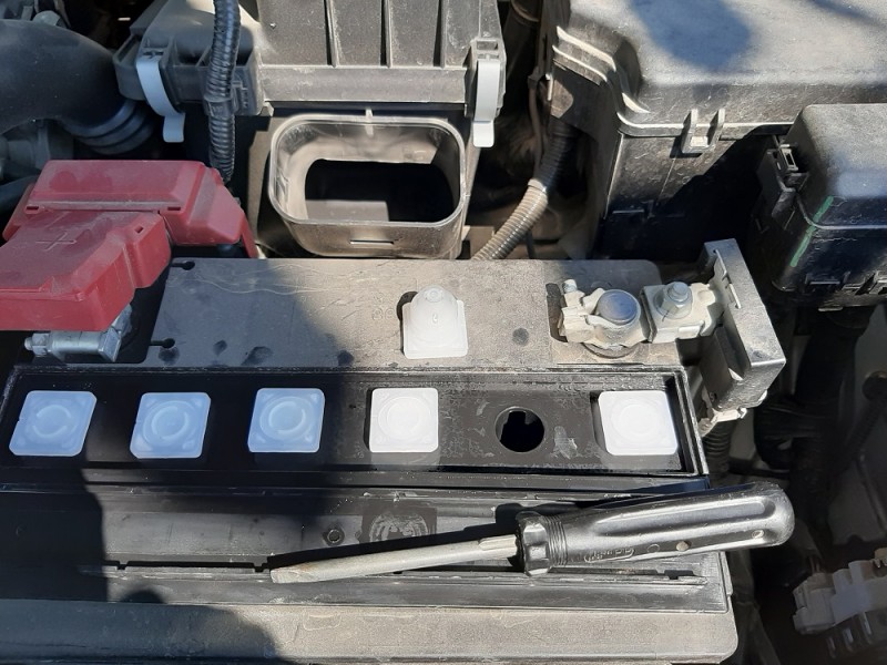

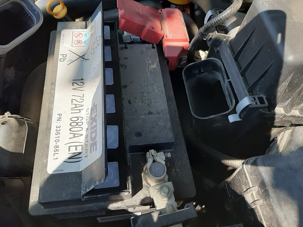

Γκουκλάροντας BOSCH S4 E08 EFB βγαίνει σε πολλά μαγαζιά η
Η δική σου μπαταρία είναι BOSCH S4 E081 EFB
Μπαταρίες γύρω στα 30 € no mame γκουκλάροντας βρίσκεις, όπως γράφω το "πόσο θα αντέξουν είναι ένα θέμα".
Είχα την τύχη να φιλοξενήσω για μια εβδομάδα μία κάτω απο το καπό μου, όταν δάνεισα την δική μου.
Πάντα ευλαβικά να μη μπει σε λειτουργία το start - stop. Διότι μετά θα την έπαιρνα στην μασχάλη.

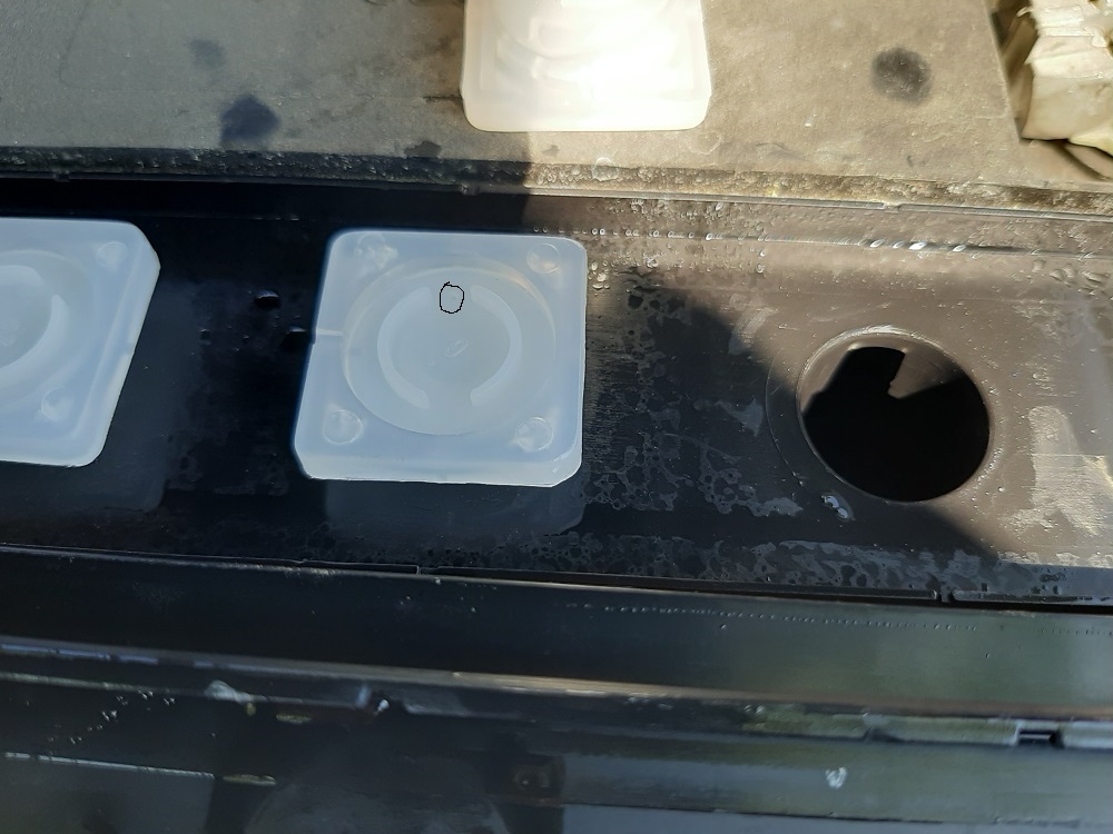

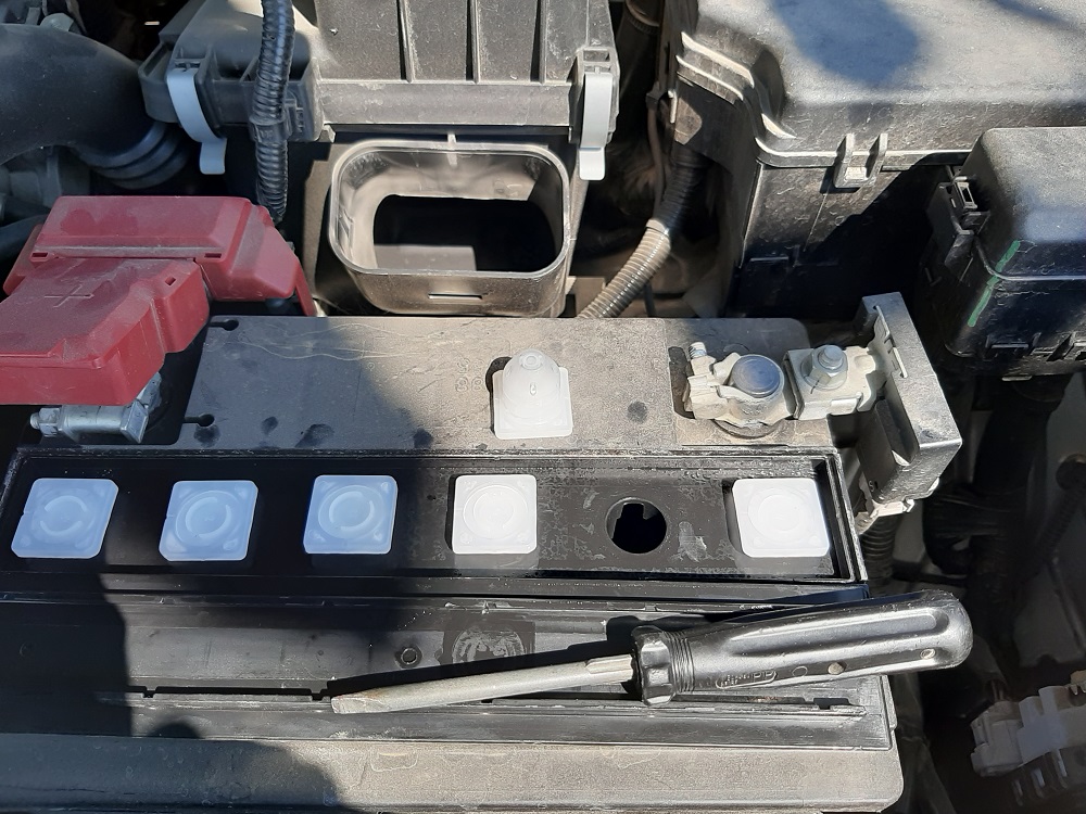

Δεν με νοιάζει τι λένε για την συντήρηση μπαταριών EFB, εγώ πιστεύω θέλουν και την δική μου την συντηρώ, μέχρι τώρα έχω βάλει δυο φορές υγρά.
Για κάθε στοιχείο υπάρχει ένα καπάκι με μια μικρή τρύπα που το αφήνει να αναπνέει. (σημειωμένο)
Στο σημείο που δουλεύει η μπαταρία βαριανασένει από τις μεγάλες θερμοκρασίες, χάνοντας υγρά και γεμίζοντας άλατα εξωτερικά.
Μια και μου το θύμισες έκανα ένα έλεγχο.
