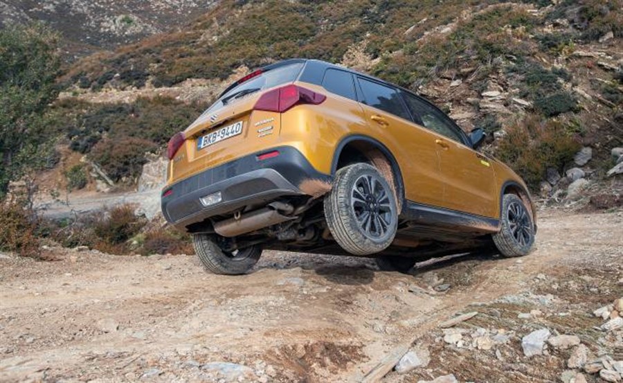

Δημοσίευσηαπό Nikola Tenv » Δευτ Αύγ 30, 2021 10:14 pm
Φωτό απο το τελευταίο drive trophy στην Κρήτη με απόλυτα "μαμα" NV
