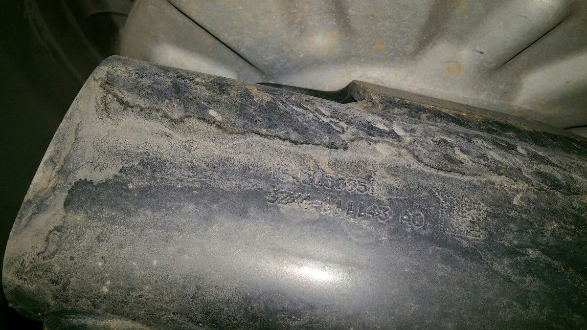

Δημοσίευσηαπό arahova » Σάβ Απρ 14, 2018 2:11 pm
ΚΙΝΗΤΗΡΑΣ…..… ΕΚΔΟΣΗ……ΚΙΝΗΣΗ…… ΕΤΟΣ …………ΑΡΧΙΚΑ ΑΞΟΝΑ……….. ΦΘΟΡΑ ΕΛΑΣΤΙΚΩΝ..........ΟΝΟΜΑ
1,6 πετρέλαιο…..GL+………….4X4…………..06/2017…..…..AP…………………………….ΟΧΙ........................zerarblack
1,6 Βενζίνη.......GL+.........4X4..........11/2016........AQ.......................OXI........................paolito
1,6 Βενζίνη.......GL+.........4X4..........10/2015........AQ.......................OXI........................vit2015
1.4 Βενζινη.......S Auto......4X4..........07/2016........AQ.......................OXI........................PGP
1,6 πετρέλαιο….GLΧ Auto...4X4…………..05/2017.........ΑΡ....................NAI.......................Tony Louk
1.6 πετρελαιο...GL+..........4X4..........08/2017........ΑQ.......................ΟΧΙ........................Τ. Petros
1,6 πετρέλαιο….GLΧ..........4X4..........08/2016........AQ.......................ΟΧΙ.......................eliaszim
1,6 πετρελαιο ......GL+......4×4..... ...07/2015.........AP (αντικατασταση 05/2017)......ΟΧΙ.........tsilos.
1,6 πετρέλαιο….GLΧ..........4X4..........06/2015........AΜ.......................ΟΧΙ.......................themis4
1,6 Βενζίνη......GLX Auto....4x4..........05/2017........AP........................ΟΧΙ........................FSword
1.4 Βενζινη.......S με λεβιε..4X4..........11/2015........AQ.......................OXI........................the great gatoz,
1.6 πετρέλαιο….GLΧ..........4X4..........07/2017........AP........................ΟΧΙ........................Stelios8ess
1,6 πετρέλαιο…..GL+………….4X4..........02/2016........ΑΟ.......................ΟΧΙ........................Leonvitara
1,6 πετρέλαιο...GLX..........4Χ4...........03/16..........ΑΟ.......................ΟΧΙ...................... ΒΑΓΓΈΛΗΣ ΜΠΑΛΛΑΣ
1,6 πετρέλαιο GL+ .........4X4..........12/2017........ΑQ......................ΟΧΙ.........................johnef
1.6 πετρέλαιο GL+ Auto....4X4...........12/2015........AO....................OXI.........................arahova
Δημοσιεύσεις: 4034
Re: Ανάκληση (???) πίσω άξονα σε NV
Δημοσίευσηαπό arahova » Σάβ Απρ 14, 2018 7:22 pm
Εγώ για ΑΟ το βλέπω και όχι ΑQ. ΑΟ επίσης βλέπω και στη φωτογραφία
που έχει βάλει ο Παναγιώτης (PGP), δεν ξέρω αν υπάρχει και ΑQ? :think:
Ίσως λόγω ηλικίας να μην βλέπω και τόσο καλά. :p
Δημοσιεύσεις: 4034

Δημοσίευσηαπό shaolin » Τετ Ιουν 06, 2018 5:42 pm
εκανα πεσιμο,AQ ο αξονας μου,πηρα τηλ τον κολλητο στη σουζουκι και μου ειπε πως συγκεκριμενοι αριθμοι πλαισιου εχουν θεμα και πως τα καινουρια οπως το δικο μου εχει διορθωθει το θεμα απο το εργοστασιο επισεις μου ειπε πως και τα s-cross εχουν θεμα με τον αξονα καθως φορανε τον ιδιο!! και κατι ακομα! εχουν οδηγια απο την μαμα σουζουκι οτι αν ερθει αμαξι με 30-35-40 χιλ. τοτε πρεπει να γινει αντικατασταση του αξονα
