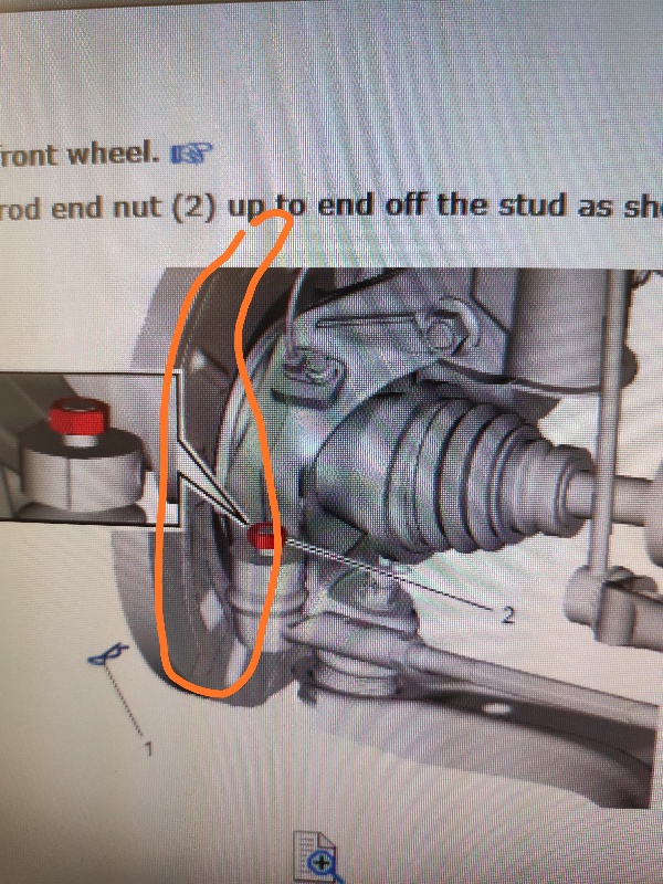

Δημοσίευσηαπό StefanosM » Δευτ Οκτ 05, 2020 10:52 am
Tony Louk έγραψε:
StefanosM έγραψε:Ρε συ Τονυ, με κατσαβιδι απο την απεξω μερια, χωρις να πρεπει να βγαλω ροδα θα το σπρωξω? Η δε γινεται?
Είναι από τη μέσα πλευρά του δίσκου....
Πρέπει να βγάλεις τη ρόδα....εκτός αν έχεις το χέρι του Τιραμόλα!
Το κυκλομενο στην φωτογραφια δε λες? Νομιζω το ψιλοβλεπω σε καποια σημεια στο γυρω γυρω του δισκου, απο την εξωτερικη πλευρα χωρις να βγαλω την ζαντα...

Δημοσίευσηαπό Tony Louk » Δευτ Οκτ 05, 2020 11:19 am
Αυτό νομίζω ε'ιναι!
Αν μπορείς να το ακουμπήσεις έστω με ένα δάχτυλο και να το τραβήξεις λίγο μακρυά (περίπου 0.5 - 1,0 εκατοστό) από το δίσκο, θα είσαι ΟΚ!
