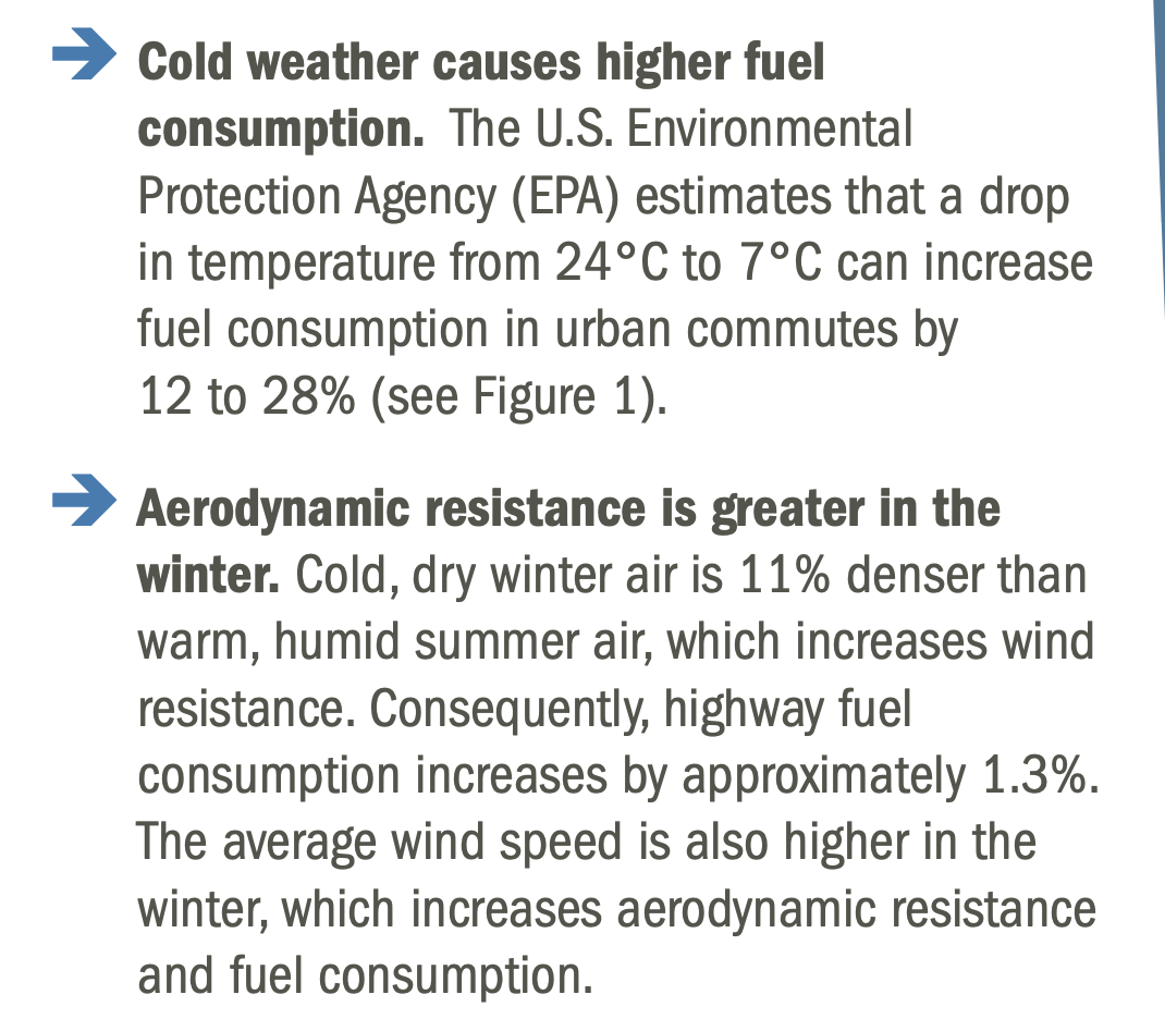

Δημοσίευσηαπό Tsepero » Πέμ Ιαν 20, 2022 11:40 am
Απόλυτα φυσιολογικό να ανεβαίνει με το κρύο η κατανάλωση!
Σε χώρες που το κρύο είναι κομμάτι της καθημερινότητας τους (όχι ότι εδώ δεν είναι αλλά έχουμε κολλήσει στο "ήλιος-θάλασσα-καλοκαίρι"-αλλά ανοίγω άλλη συζήτηση off topic) έχουν γίνει και μελέτες επί του θέματος.
Πχ το υπουργείο Φυσικών Πόρων του Καναδά επεξηγεί στο pdf στο link με γράφημα κιολας:
https://www.nrcan.gc.ca/sites/www.nrcan ... et_3_e.pdf
Ενδεικτικά συγκράτησα τα εξής:

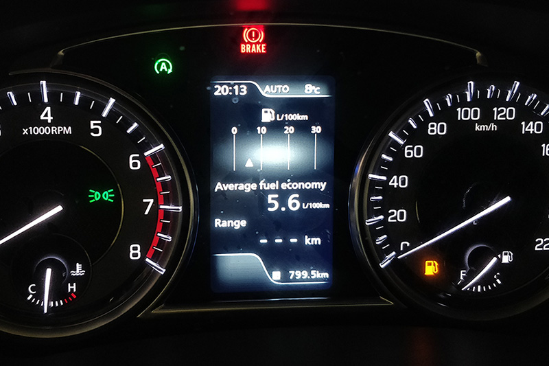

Δημοσίευσηαπό octap » Τετ Ιαν 26, 2022 12:57 am
Κυριακή: Αθήνα -> Βόνιτσα
Δευτέρα: Ανάβαση στα 1500μ για μια δουλειά (στο ρελαντί κανενα 4ωρο εκει) -> κατάβαση -> επιστροφή στην Αθήνα.
799.5km με ένα ντεπόζιτο (η φωτο στο βενζινάδικο όπου πήρε 45 λίτρα λίγο μετά)
(εννοείται ....σε ΑΠΑΛΕΥΤΑ χαμηλούς ρυθμούς για τέτοιο ταξίδι, πρέπει να έχεις ΠΟΛΥ χρόνο για κάψιμο, και απ' ότι φαίνεται... τον είχα)
