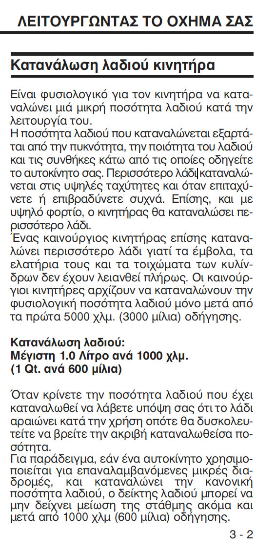

Επανέρχομαι στο θέμα λαδιού γιατί σήμερα που είχα λίγο χρόνο ανέτρεξα στο manual:
Με βάση και το παραπάνω, απλά συνεχίζω κανονικά, ξανά τσεκάρω μετά από 1000 χλμ για να έχω μια καλή ένδειξη.
Δεν υπάρχουν κινητήρες εσωτερικής καύσης που να μην καίνε λάδι, απλά δεν σας το λένε στο συνεργείο :lol: :lol:

Tsepero έγραψε:Επανέρχομαι στο θέμα λαδιού γιατί σήμερα που είχα λίγο χρόνο ανέτρεξα στο manual:
Αυτο που διαβάζεις ειναι για να καλύπτουν τον κώλο τους, κατα ένα μεγάλο ποσοστό. Αν φτάσει να καίει ενα Suzuki (ας ειναι και τούρμπο) 1lt κάθε 1000km .....καλύτερα να παίρναμε απο την αρχή Group VAG...

Δημοσίευσηαπό Tsepero » Δευτ Δεκ 06, 2021 10:51 pm
Κι όμως δεν θα το έλεγα, αν οδηγείς λίγο σβέλτα σε πιο ψηλές, στροφές ή με πολλά εκτός δρόμου και πολλούς επαρχιακούς (το έχω μόνιμα στο sport mode τότε) μου φαίνεται φυσιολογικό.
Πάντως 2000+ χλμ μετά δεν είδα μείωση στο λαδι (ίσως απειροελάχιστη), δεν με απασχολεί γιατί είναι να το πάω για το πρώτο του σέρβις αυτόν το μήνα.
*σωστο αυτό για τα VAG χαχα επιδότηση σε λαδι πρέπει να δίνουν, βέβαια έχοντας περάσει 12 χρόνια με ένα Pinin δίλιτρο, αυτές οι καταναλώσεις είναι αστείες..
