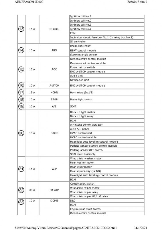

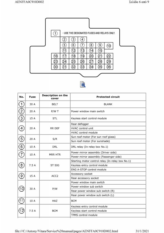

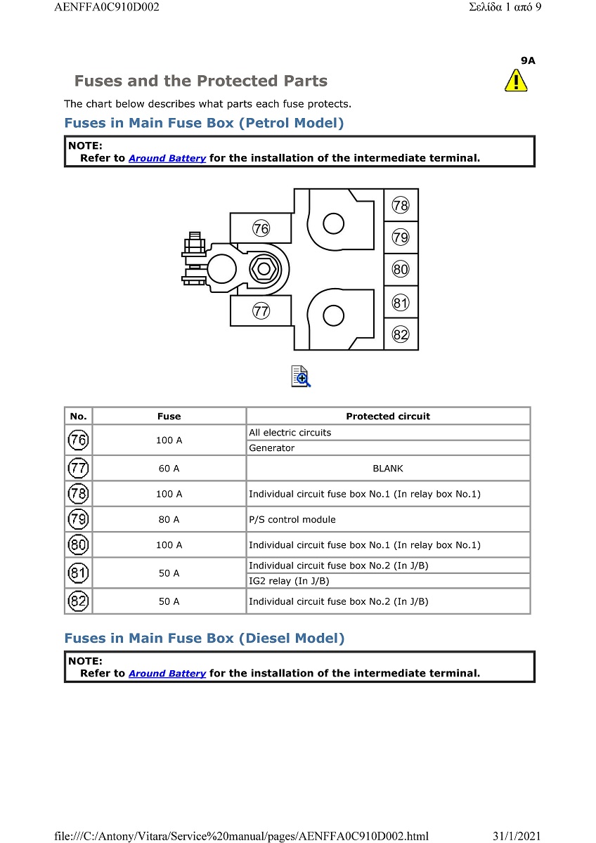

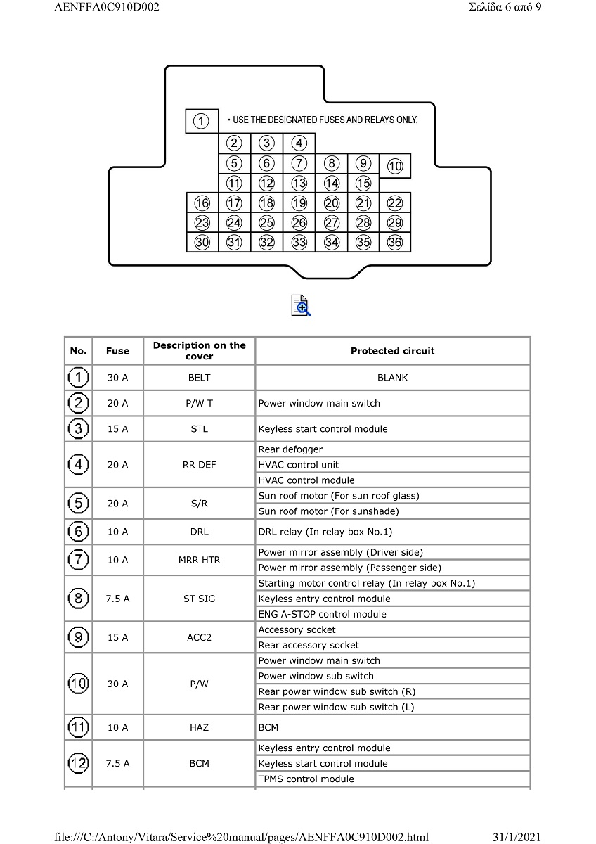

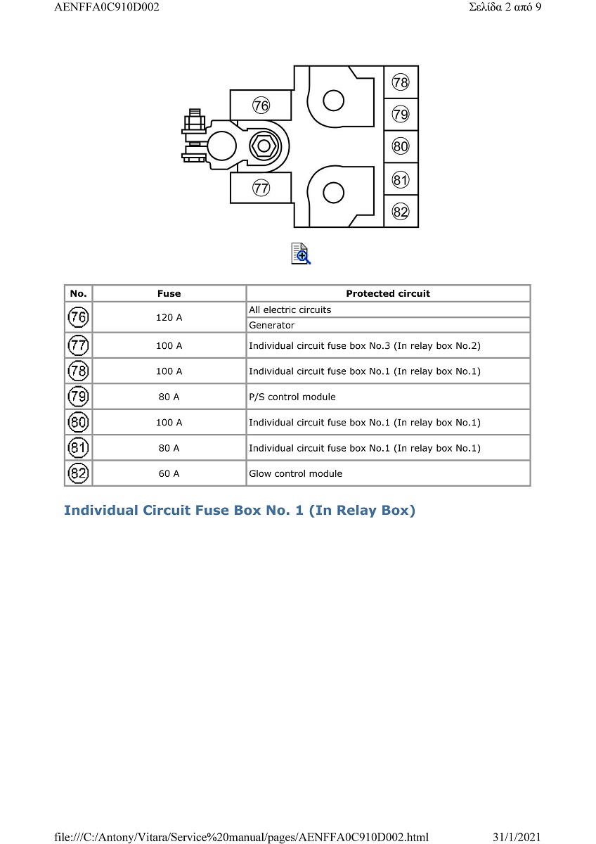

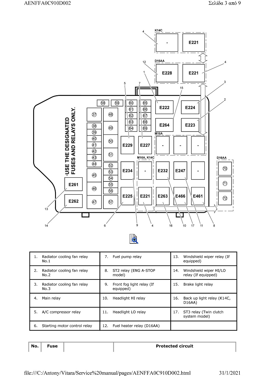

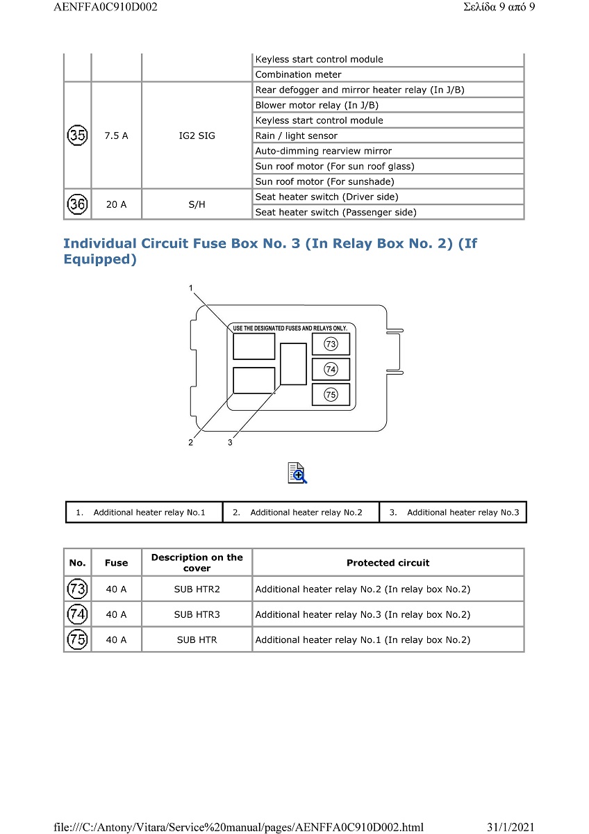

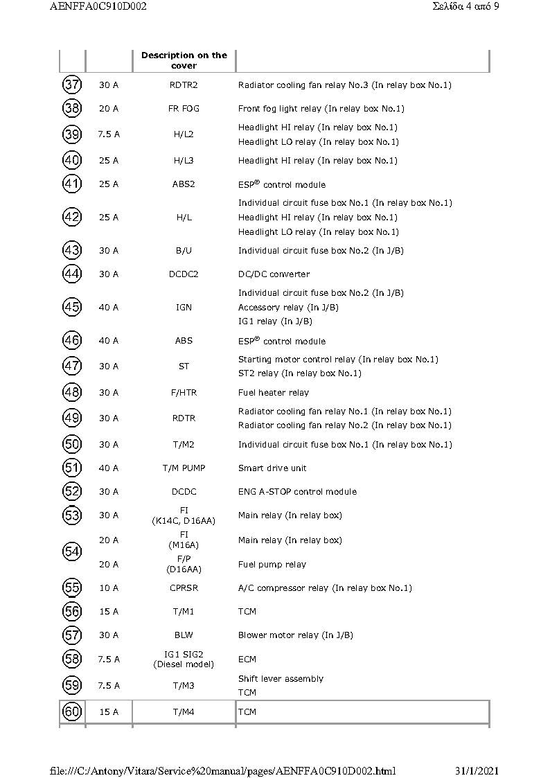

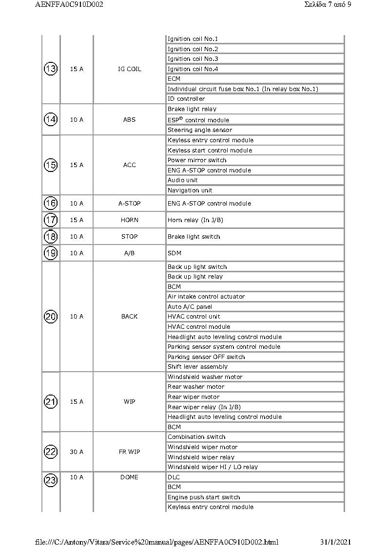

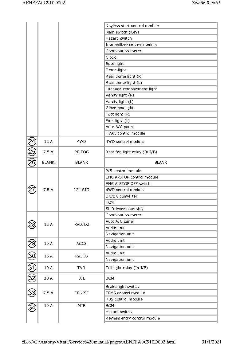

Δημοσίευσηαπό Tony Louk » Δευτ Φεβ 01, 2021 4:02 pm

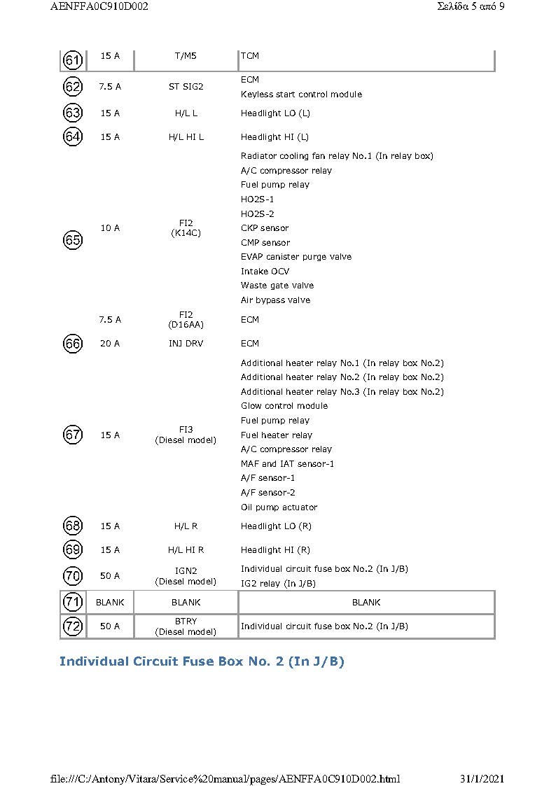

Βρήκα στο service manual μια αναλυτική περιγραφή για το τι κάνει και πού είναι κάθε ασφάλεια και ρελέ του NV.
Πιστεύω είναι πολύ χρήσιμο να τυπώσετε και να έχετε πάντα μαζί σας, τις συνημμένες 9 σελίδες, γιατί ποτέ δεν ξέρεις....
Οι περιγραφές που υπάρχουν πάνω στα ασφαλειοκούτια, αλλά και στο Owner's manual που όλοι έχουμε, δυστυχώς δεν λένε και πολλά!
Υπάρχουν εφεδρικές ασφάλειες μέσα στο κουτί που βρίσκεται στο χώρο της μηχανής.
Συνιστώ να έχετε μαζί και ένα μυτοτσίμπιδο, γιατί με το πλαστικό τσιμπιδάκι που υπάρχει δεν πρόκειται να κάνετε τίποτα!
Ιδανικό (όχι απαραίτητο), θα ήταν να έχετε μαζί και ένα πολυμετράκι, για να μπορέσετε να εντοπίσετε εύκολα την καμένη ασφάλεια!
Υ.Γ. Αν θέλετε τα αρχεία σε καλύτερη ανάλυση, μπορώ να σας στείλω pdf αρχείο στο email σας.

Δημοσίευσηαπό stephos » Τρί Φεβ 02, 2021 4:46 pm
Εκτυπώθηκαν και μπήκανε και στο ντουλαπάκι
:text-bravo: Τόνυ !!
Απορία: Εκτός από τις γενικές που είναι επάνω στον θετικό πόλο, όλες οι άλλες είναι ίδιες φαντάζομαι? Βενζίνη/Πετρέλαιο/FaceLift/Pre-Facelift Κλπ?
stephos
Δημοσιεύσεις: 414
Εγγραφή: Πέμ Ιαν 31, 2019 9:59 pm
Διάσταση ελαστικών: 215/55R17
Suspension: Εργοστασίου
Aka: stephos
Re: Ασφάλειες & ρελέ του NV
Δημοσίευσηαπό Tony Louk » Τρί Φεβ 02, 2021 5:09 pm
Το service manual είναι για προ-facelift, και κάνει διάκριση, όπου υπάρχει διαφορά για diesel, M16A (1600 βενζίνη), Κ14C (1400 βενζίνη)
Μάλλον ισχύει και για facelift 1400, που έχουν και αυτά κινητήρα Κ14C
Μια αντιπαραβολή με το owner's manual πιστεύω είναι χρήσιμη για ανακάλυψη διαφορών.
Δημοσιεύσεις: 10056

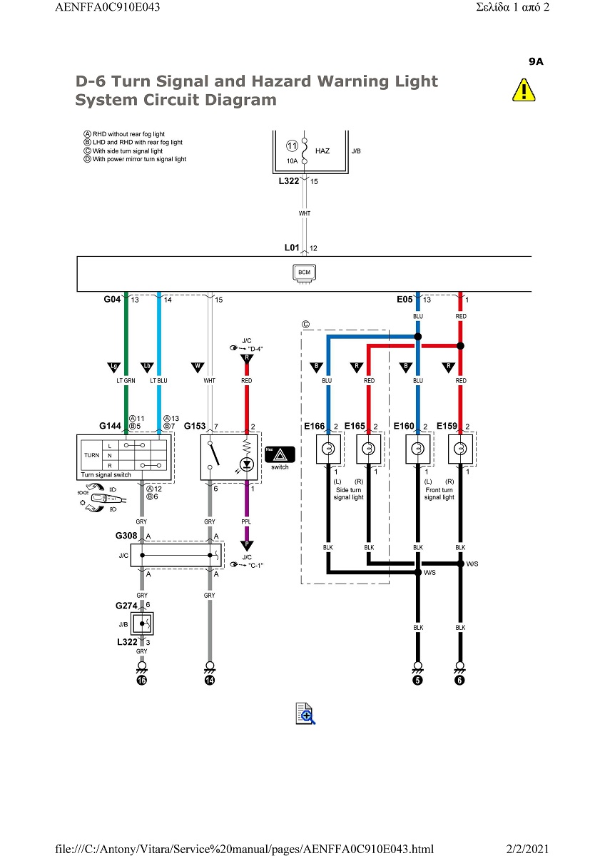

Δημοσίευσηαπό PGP » Τρί Φεβ 02, 2021 7:07 pm
Τονυ το ρελε για τα φλας που είναι?
Είχα ένα άψογο NV 1.4 S auto
PGP
Δημοσιεύσεις: 1846
Aka: Captain
Δημοσίευσηαπό Tony Louk » Τρί Φεβ 02, 2021 8:45 pm
Με έβαλες στο ψάξιμο....(δουλειά δεν έχουμε, δουλειά βρίσκουμε!) :lol:
Δεν βρήκα ρελεδάκια, αλλά ότι παίρνουν ρεύμα κατευθείαν από τον εγκέφαλο BCM ! (νομίζω τουλάχιστον...)
Δημοσιεύσεις: 10056
Δημοσίευσηαπό PGP » Τρί Φεβ 02, 2021 9:02 pm
Μερσι!!!, γιατί όταν αλλαξα τα φλας σε led ξεκίνησαν να δουλεύουν σαν να είναι καμένα.
Ένας μηχανικός μου είχε πει ότι θέλει ρελε για τα φλας που να είναι για led και μια και που το ανέβασες ελεγα αν ήταν εύκολο να το αλλάξω.... αλλά μαλλον μπλέξαμε.
PGP
Δημοσιεύσεις: 1846
Aka: Captain
Δημοσίευσηαπό Tony Louk » Τρί Φεβ 02, 2021 9:26 pm
Δεν θα επιχειρούσα τέτοιου είδους επεμβάσεις!
Όμως αν επιμένεις θα πρέπει να μετρήσεις την ωμική αντίσταση του ¨μαμά" λαμπακίου (ή να την υπολογίσεις από τα watt του) και να μετρήσεις και την αντίσταση του led.
Επειδή το led θα έχει μεγαλύτερη αντίσταση (αφού τραβάει λιγότερο ρεύμα) θα πρέπει να τη μειώσεις ώστε να γίνει ίση με το "μαμά" (για να μη καταλαβαίνει το BCM διαφορά).
Για να το κάνεις αυτό πρέπει να υπολογίσεις και να προσθέσεις μία αντίσταση παράλληλα με το led.
Σε κούρασα, μόνο που το διάβασες??? Διάβασε την αρχή του ποστ!!! (5-6 σειρές πιό πάνω) :lol: :lol: :lol:
Δημοσιεύσεις: 10056
Δημοσίευσηαπό stelios8ess » Τετ Φεβ 03, 2021 12:52 am
Κάπου χτυπάει κάποιο ρελέ όταν ανάβουμε φλας.
Να βρεθεί άλλο ρελέ να προσαρμοστεί με λάμπες led :think:
Αλήθεια τα NV Hybrid έχουν λάμπες led στα φλας μήπως
και το ανάλογο ρελέ που να ταιριάζει (όλα αυτά ερωτήματα)
Η λύση του Τοny σωστή αλλά περίπλοκη.
Είχα βάλει led λάμπες στα φλας. Αναβοσβήνανε εκνευριστικά γρήγορα και τις έβγαλα.
