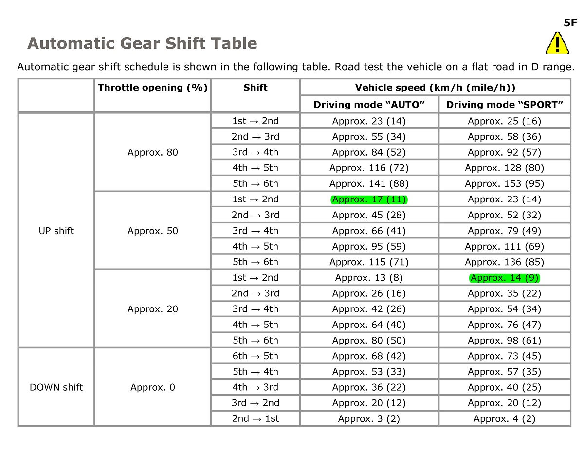

Δημοσίευσηαπό Tony Louk » Πέμ Απρ 02, 2020 4:31 pm
Παναγιώτη, όλα είναι σχετικά....
Και στο AUTO (μιλάμε για τα αυτόματα), αν κρατήσεις το γκάζι πατημένο πιό βαθειά, κρατάει τις ταχύτητες παραπάνω!
Προς επιβεβαίωση δες...
Από 1η σε 2α, στο SPORT η αλλαγή γίνεται στα 14 χαω, όταν πατάς γκάζι 20%, ενώ σε AUTO, όταν πατάς 50%, η αλλαγή γίνεται στα 17 χαω!!!
(την κρατάει περισσότερο στο AUTO)
Τελευταία επεξεργασία από Tony Louk και Πέμ Απρ 02, 2020 4:46 pm, έχει επεξεργασθεί 1 φορά/ες συνολικά
Δημοσιεύσεις: 10056

Δημοσίευσηαπό PGP » Πέμ Απρ 02, 2020 4:42 pm
Νομίζω ότι στο auto αλλάζει πιο χαμηλά όλες τις ταχυτητες ακόμα και αν πατήσεις λίγο παραπάνω το γκάζι.
Όχι kickdown!!!
Είχα ένα άψογο NV 1.4 S auto
PGP
Δημοσιεύσεις: 1846
Aka: Captain
Re: Vitara 1.4 Boosterjet Allgrip
Δημοσίευσηαπό Tony Louk » Πέμ Απρ 02, 2020 4:49 pm
Είδες το παραπάνω ????
