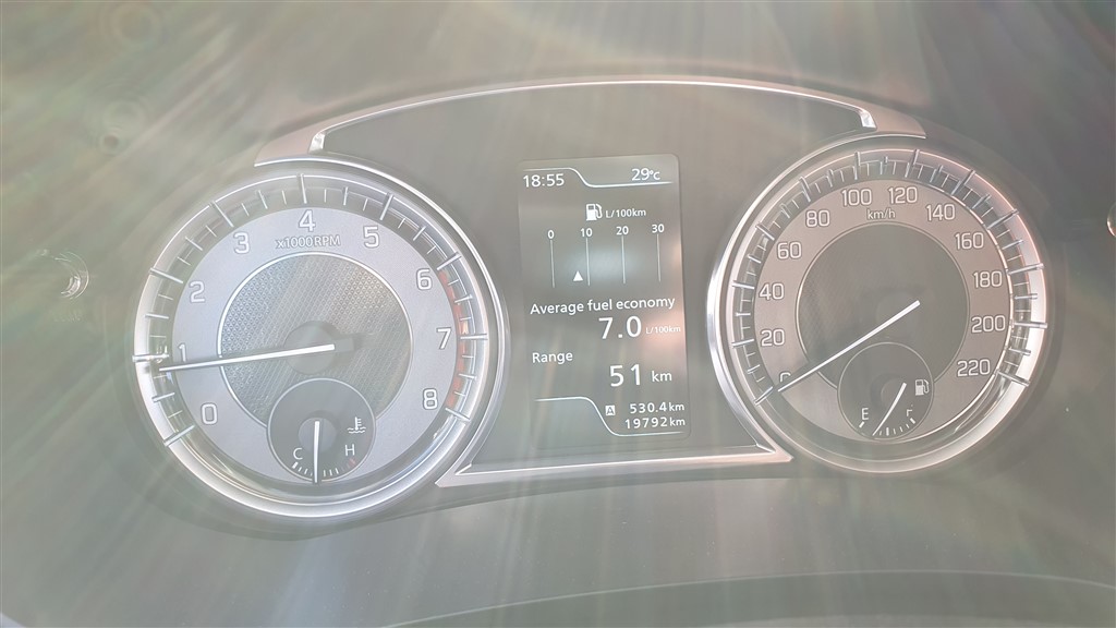

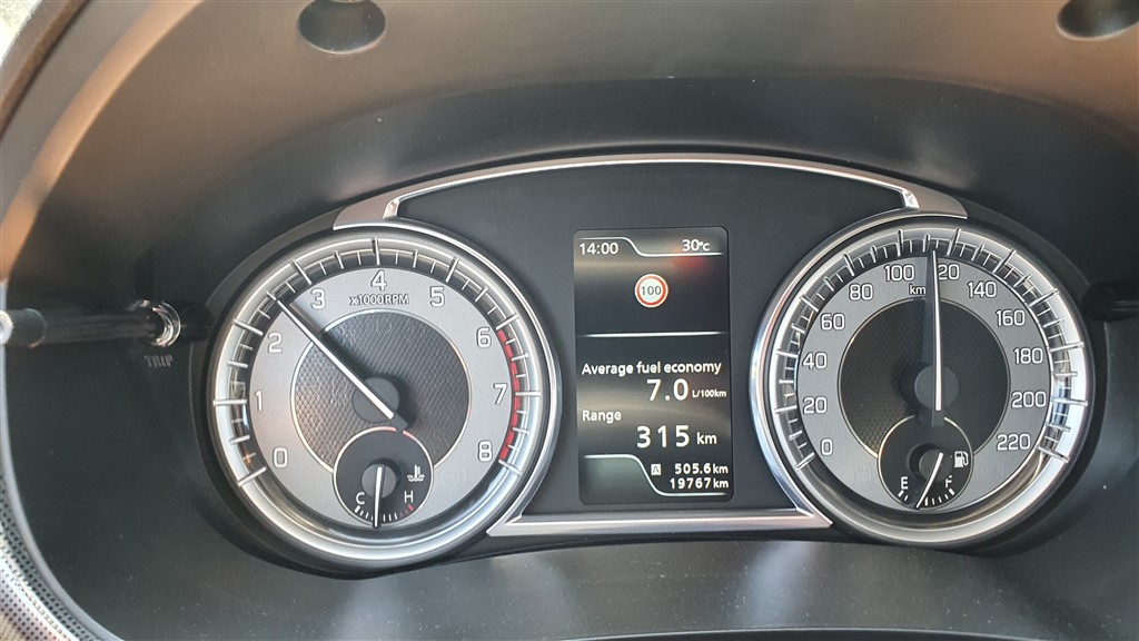

Έχουν περάσει από τα χέρια μου και έχω οδηγήσει πάρα πολλά αυτοκίνητα. Την αναξιοπιστία του vitara στο trip computer δεν την έχω συναντήσει σε κανένα. Βλέποντας τις παρακάτω φωτό εύκολα μπορεί να βγάλει κανείς συμπεράσματα.
Στη 1η φωτό έχω διανύσει από το τελευταίο φουλάρισμα 505χλμ με μέση κατανάλωση 7l/100km και το trip computer δείχνει πως μπορώ να διανύσω άλλα 315 με αυτή τη κατανάλωση.
Στη 2η φωτό έχω διανύσει 530 χλμ δηλαδή μόνο 25 παραπάνω από τη προηγούμενη και έχοντας την ίδια μέση κατανάλωση το trip computer δείχνει πως μπορώ να διανύσω μόνο 51 χλμ.

Δημοσίευσηαπό arahova » Σάβ Ιουν 27, 2020 9:00 pm
Πέτρο δεν νομίζω οτι έχεις δίκιο για την απεικόνηση της κατανάλωσης.
Η ένδειξη κατανάλωσης επηρεάζεται από τον τρόπο οδήγησης την συγκεκριμένη στιγμή.
Αν δλδ είμαι εν στάση όπως εσύ στην δεύτερη φωτο, (δεν ξέρω πόση ώρα ήσουν εν στάση) η απόσταση που μπορείς να διανύσεις
μειώνεται δραματικά, διότι το τρίπ κομπιούτερ αντιλαμβάνεται ότι δεν κινείται και συγχρόνως
καταναλώνει καύσιμο, οπότε μειώνει τα χλμ. αντίθετα αν κινείσαι και οδηγείς οικονομικά όπως στην 2η φωτο, μετά
από οδήγηση ''Γάτου'' τα χλμ. αυξάνονται. Το έχω παρατηρήσει αρκετές φορές, όταν οδηγώ στο όριο με
κατανάλωση στα 8-9 λίτρα στα 100, και μετά σηκώσω το πόδι από το γκάζι, αυξάνονται τα χλμ.
που μπορώ να διανύσω. Αυτό δεν συμβαίνει επειδή τρελάθηκε, αλλά επειδή λαμβάνει υπόψιν
την στιγμιαία κατανάλωση με τα διανυθέντα χλμ. Γιαυτό το λόγο δεν σου δείχνει υπόλοιπο χλμ.
κάτω από 50 χλμ. :-)

Δημοσίευσηαπό kostasRS » Σάβ Ιουν 27, 2020 9:36 pm
Ναι οκ Σταθη συμφωνω με οτι λες ...αλλα απο τα 300 στα 50 τετοια αποκλιση και με την ιδια καταναλωση ουτε εγω εχω δει σε κανενα αμαξι μου :think:
Ασε που λες οτι μετραει την στιγμιαια,,,,,,,,εδω παλι βλεπουμε οτι εχει μεινει στα 7 λιτρα (στην δευτερη φωτο εννοω) αρα μολις εχει σταματησει ,,,γιατι αλλοιως θα επεφτε κατω απο το λιτρο..

Δημοσίευσηαπό peterpan » Σάβ Ιουν 27, 2020 11:33 pm
arahova έγραψε:Πέτρο δεν νομίζω οτι έχεις δίκιο για την απεικόνηση της κατανάλωσης.
Στάθη όπως είπα παραπάνω έχουν περάσει πολλά αυτοκίνητα και μηχανές από τα χέρια μου, τέτοια μ@λ@κί@ πρώτη φορά έχω αντιμετωπίσει με το vitara
Τόσο στο προηγούμενο golf που είχα, όσο και στο fiat 500 αλλά ακόμα και στη μηχανή μου αυτά που δείχνουν συμφωνούν απόλυτα με τη πραγματικότητα με απόκλιση max 10χλμ
Τέτοια τεράστια απόκλιση και λάθη μόνο στο vitara έχω δει. Απ ότι καταλαβαίνεις δεν είναι σωστό μέσα σε 25χλμ να δείχνει λάθος απόκλιση 290. Το λιγότερο που μπορεί κάποιος να το χαρακτηρίσει είναι ''τραγικό''
