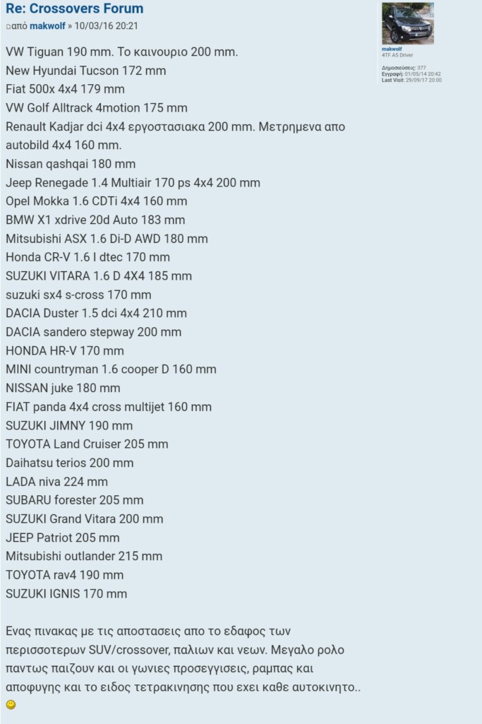

Καλημέρα σε όλους! Κατά καιρούς ψάχνω τις αποστάσεις των άλλων αυτοκινήτων (SUV & 4x4) από το έδαφος και τις συγκρίνω με το μαμά NV, το ψηλωμενο με Eibach, το ψηλωμένο με προσθήκες, με Mad, με λάστιχα αναγομωσης, all terrain κλπ για να δω διαφορές και πού βρίσκεται σε σχέση με τον ανταγωνισμό. Βρήκα 2 πολύ ωραία links τα οποία δείχνουν κάποια αυτοκίνητα και χαρακτηριστικά τους σε ικανότητες offroad και σε απόσταση απο το έδαφος. Θεωρώ ότι αξίζει να τα αναφέρω προς γενική γνώση όλων μας:
http://4x4offroadlist.atwebpages.com/documents/catalog.html
https://www.auto-tests.com/el/ground-clearance/Crossover/all/
Ακολουθεί και ενα screenshot απο το crossover forum που ειχα βρει πριν απο 3 χρόνια περίπου:
Τελευταία επεξεργασία από madjasgr και Δευτ Νοέμ 18, 2019 12:25 pm, έχει επεξεργασθεί 1 φορά/ες συνολικά

Δημοσίευσηαπό stelios8ess » Δευτ Νοέμ 18, 2019 11:11 am
Παλιός ο πίνακας του 2016, τα ΝV δεν τα είχαν βάλει ακόμα. :D
Το δεύτερο link δεν εμφανίζεται. (Not Found)

Δημοσίευσηαπό madjasgr » Δευτ Νοέμ 18, 2019 12:26 pm
Στέλιο, φτιάχτηκε το δεύτερο link! Είχα φάει μια κάθετο! Το NV ρε συ το έχει μέσα, είναι το 13ο στη σειρά! Αφού φαίνεται ότι έχει 18.5cm απόσταση. Είναι σχετικά παλιό αλλά έχει πολλά που κυκλοφορούν στην Ελλάδα και είναι σχετικά πρόσφατα μοντέλα.
