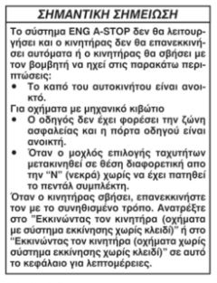

Αρχικά αυτό το να σβήνει το αυτοκίνητο όταν είναι σε στάση υπάρχει τρόπος μόνιμης απενεργοποίησεις;
Επίσης, πιστεύεται οτι μακροπρόθεσμα δεν θα βγάλει πρόβλημα εφόσον το χρησιμοποιεί κάποιος;
Τέλος, μερικές φορές ενώ πατάω το συμπλέκτη παραμένει σβυστό (δεν ξέρω αν όμως φταίω εγώ πχ. Λόγο οτι δεν πάτησα τον συμπλέκτη καλά) και βγάζει μια ένδειξη με τιμόνι. Το παθαίνει και κάποιος άλλος; Να το πάω συνεργείο να το δουν;

Συνήθως όταν μπαίνω στο αυτοκίνητο το απενεργοποιώ. Δεν είναι και κόπος να πατήσεις ένα κουμπάκι. Αυτό που αναφέρεις με το λαμπάκι τιμόνι το είχα πάθει και εγώ αλλά είχα κάνει το εξής :
Σταματώ και απενεργοποιήται ο κινητήρας λόγω start stop. Βγάζω την ζώνη και κατεβαίνω από το αυτοκίνητο (περίπτερο). Όταν επιστρέφω πατώντας τον συμπλέκτη δεν παίρνει μπροστά και έχει αναμένω το λαμπάκι με το τιμόνι. Πιστεύω ότι οφείλεται στο ότι έβγαλα την ζώνη ασφάλειας και για αυτό δεν έπερναι μπροστά με το σύστημα start stop.Βέβαια εκείνη την ώρα δεν μου έκοψε και έβαλα μπροστά ανοιγοκλείνοντας τον διακόπτη.

Δημοσίευσηαπό Tony Louk » Δευτ Ιαν 29, 2018 10:13 am
Φίλοι πριν κάνετε άσκοπες κινήσεις - ερωτήσεις διαβάστε το manual!!!
Υπάρχει ολόκληρη ιστορία, πότε ενεργοποιείται (σβήνει η μηχανή ) και πότε όχι (αν είναι κρύα η μηχανή, αν είναι πολύ ζεστή, αν δουλεύει το AC κλπ κλπ κλπ)
και υπάρχουν και διάφορες ρυθμίσεις- επιλογές που μπορεί να κάνει ο καθένας στο αυτοκίνητό του!
Υ.Γ. Μόνιμη απενεργοποίηση δεν γίνεται, σύμφωνα με το manual. Με επέμβαση ηλεκτρονικού στο software ίσως γίνεται, αλλά πιστεύω θα έχετε πρόβλημα με την εγγύηση.

Δημοσίευσηαπό zerarblack » Δευτ Ιαν 29, 2018 10:39 am
benzvitara2015gl+4x2 έγραψε:Δυστηχώς και εγώ αυτό κάνω.. το ξανά βάζω μπροστά με το κλειδί..
Άρα να πάω αντιπροσωπεία να το δουν.
Αν φορας την ζωνη ασφαλείας δεν υπάρχει καποιο προλημα.Εμένα δεν ξαναπέρνει μπροστά με τον συμπλέκτη εαν εχω βγάλει την ζώνη.Αν την ξαναβάλω ολα δουλέβουν ΟΚ.

Δημοσίευσηαπό vagelisfil » Δευτ Ιαν 29, 2018 12:56 pm
Εκτός από το να έχεις βγάλει ζώνη που θα χρειαστεί να βάλεις μπρος με το κλειδί, μου έχει τύχει μια φορά από βιασύνη να βάλω 1η ελαφρώς πριν πατηθεί μέχρι τέρμα ο συμπλέκτης και δεν πήρε αυτόματα.
Κάτι άλλο που έχω παρατηρήσει, είναι ότι αν βάλεις ταχύτητα χωρίς συμπλέκτη την ώρα που έχει σταματήσει το αυτοκίνητο και έχει σβήσει αυτόματα ο κινητήρας αρχίζει και σφυρίζει ο βομβητής. Αν αφήσεις για ώρα την ταχύτητα θα πάρει μετά από λίγο μπρος (και θα κλωτσήσει !) ή έχει δικλείδα ασφαλείας?

Τα στοιχεία της μπαταρίας είχαν πρόβλημα και δεν μπορούσαν να σηκώσουν όλες τις λειτουργίες. Γι'αυτό και μερικές φορές με το Α ενεργό εσβυνε το αυτοκίνητο όταν πχ. ήμουν στο φανάρι εντελώς. Σε άλλα μοντέλα βγάζει πρόβλημα για τον ίδιο λόγο στο ESP. κοινός προβληματική μπαταρία-αστοχία υλικού.
