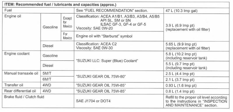

Δημοσίευσηαπό theo_ts » Σάβ Αύγ 19, 2017 10:30 am
stelios8ess έγραψε:
theo_ts έγραψε:Απλα αν ζεστάθηκε πολύ....θα πρεπει να τσεκαρεις τις βαλβολινες ;-)
Υποθέτω πλάκα κάνεις :D
Ο μηχανικός κλασικός συμπλέκτης δεν έχει σχέση με βαλβολίνη, είναι ξηράς τριβής.
Δεν νομιζω οτι ειναι κατι αστείο για να κάνω πλάκα!! ;-)
Δεν ξερω τι φοραει το nv αλλα δεν το έθεσες ωραία!!
......εχω δει απο πολυ πιέσει σε ngv οι βαλβολινες να γίνονται νερο

Δημοσίευσηαπό stelios8ess » Σάβ Αύγ 19, 2017 11:17 am
theo_ts έγραψε:
stelios8ess έγραψε:
Δεν μιλάς για αυτόματο σασμάν;;; αλλά για το κλασικό που πατάμε με το ποδαράκι τον συμπλέκτη και βάζουμε ταχύτητες με το χεράκι.
Σε αυτή την περίπτωση ο συμπλέκτης δεν έχει σχέση με το σασμάν. Ο συμπλέκτης είναι ξηράς λειτουργίας και το σασμάν ένα "κουτί" με γρανάζια που δουλεύουν μέσα σε βαλβολίνη.
Αν ελέγξουμε μετά από ταξίδι, όσο ακόμα είναι ζεστό τις βαλβολίνες, σε σασμάν ή διαφορικό, θα τις βρούμε πολύ πιο λεπτές από ότι τις βάλαμε. Αυτό είναι φυσιολογικό.
Όταν κρυώσουν επανέρχονται στην φυσιολογική τους μορφή. Όσο και να ταλαιπωρήσουμε τον συμπλέκτη, να τον "κάψουμε" δεν χαλάνε οι βαλβολίνες απλά ζεσταίνονται.
Οι σωστές βαλβολίνες δεν χαλάνε ποτέ. Τις αλλάζουμε για να πετάξουμε τα τυχόν γρέζια που δημιουργήθηκαν από τα γρανάζια.
Σε πολλά αυτοκίνητα δεν τις αλλάζουμε ποτέ, δεν υπάρχει τάπα εξαγωγής, απλά συμπληρώνουμε αν χρειασθεί. Υπάρχει ένας μαγνήτης που κρατά τα γρέζια.
