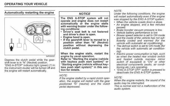

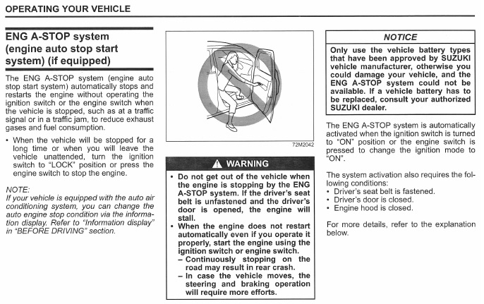

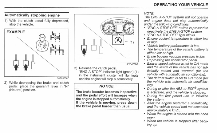

Δημοσίευσηαπό Prokopas » Τρί Ιαν 12, 2016 11:31 am
Παραθέτω τις αντίστοιχες σελίδες από το manual (δυστυχώς στα αγγλικά) σε περίπτωση που τις αναζητά κάποιος
