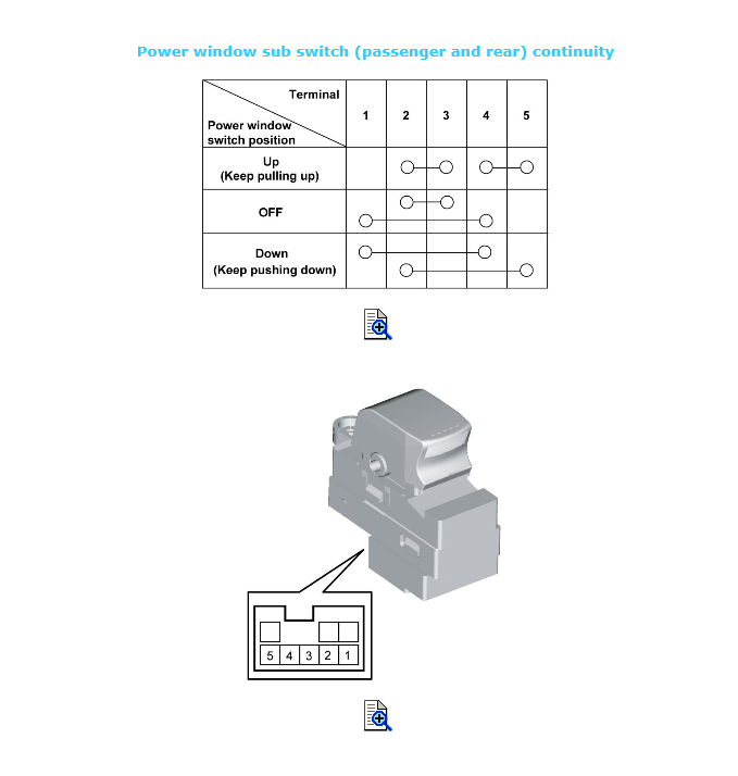

Πάντως εγώ μέτρησα τον δικό μου με βάση την εικονα και ειναι ok
Αρα δεν θα αγοράσω διακόπτη.
Θα το παρακολουθήσω και αν δω θεματα θα τσεκάρω και του οδηγού με βάση το vitara service manual
Σχηματικό για τους διακόπτες παραθυρου συνοδηγών

Με το πολύμετρο στο Μπιπερ....λέει το διαγραμμα ποιες επαφες πρέπει να κάνουν μπιπ οταν ο διακόπτης ειναι στο OFF UP και DOWN.
