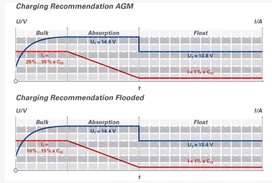

Έχω προβληματιστεί αρκετά, σαν μη ειδικός στις μπαταρίες, και από το γεγονός ότι ο φορτιστής-συντηρητής που έχω στο σπίτι, έχει ξεχωριστή επιλογή για τη φόρτιση των μπαταριών AGM, το έψαξα λίγο....
Βρήκα ένα πολύ ενδιαφέροντα οδηγό της , που σας συνιστώ να διαβάσετε...
Το σημαντικότερο που βρήκα εκεί, είναι ίσως αυτό...
Φόρτιση μπαταρίας.jpg (62.85 KiB) 1333 προβολές
και αυτό...
Έλεγχος Φόρτισης μπαταρίας.jpg (66.25 KiB) 1333 προβολές
Με βάση το πρώτο διάγραμμα, φαίνεται ότι για την πλήρη φόρτιση και τη συντήρηση μιάς μπαταρίας AGM, απαιτείται μεγαλύτερη τάση (V) και ρεύμα (Α) από μία μπαταρία με υγρά.
Καθώς όμως ο κατασκευαστής δεν προτείνει μπαταρία AGM για το αυτοκίνητό μας, δεν έχει ρυθμίσει το δυναμό να βγάζει αυτήν τη μεγαλύτερη τάση.
Άρα μία μπαταρία AGM ποτέ δεν φορτίζεται πλήρως στο αυτοκίνητό μας και άρα χάνουμε το όποιο πλεονέκτημα μακροζωίας, που μπορεί αυτή να έχει.
(η εμπειρία μου έδειξε 4 χρόνια με μία Bosch AGM, που έβαλα μετά την "μαμά")
Υπενθυμίζω ότι μπαταρία AGM συνίσταται όταν το αυτοκίνητο κάνει ανάκτηση κινητικής ενέργειας στο φρενάρισμα.
Αυτό προφανώς δεν συμβαίνει στα μη υβριδικά NV, αλλά ούτε και στα υβριδικά καθώς σε αυτά η ανάκτηση ενέργειας δεν πηγαίνει στην 12V μπαταρία.
Σαν συμπέρασμα καταλήγω ότι :
Στα μη υβριδικά NV καλύτερη επιλογή είναι μπαταρία EFB (που είναι κατάλληλη για start-stop)
Στα υβριδικά NV μπορεί να μπεί απλή μπαταρία (το Start-Stop δεν έχει σχέση με τη 12V μπαταρία).... ή ίσως EFB.

Έχω δει κατ' επανάληψη το βολτόμετρο να ανεβαίνει στα 15,1V κατά την διάρκεια που δεν παράγει έργο ο κινητήρας, ας πούμε σε κατηφόρα, η οπουδήποτε δεν πατάω γκάζι. Αντίστοιχα όταν παράγει έργο, η τάση κυμαίνεται έως τα 14,4V και ορισμένες ελάχιστες φορές με κορυφη τα 14,8.
Δεν είναι σε θέση να πω με καμία βεβαιότητα αν το ηλεκτρικό κύκλωμα του αυτοκινήτου μπορεί η δεν μπορεί να φορτίσει μια AGM.
Θυμίζω την απαντητικη επιστολή που έλαβα από την αντιπροσωπεία, στην οποία επισημαίνεται αυτή ακριβως η τεχνολογία που εφαρμόζεται στο Vitara για την ανάκτηση της φόρτισης.

Σωστή παρατήρηση Μιχάλη.
Σε κατηφόρα, με ταχύτητα (σχέση) στο κιβώτιο, χωρίς να πατάς γκάζι το δυναμό βγάζει 14,8 - 15,0 V.
Δεν μπορείς όμως να περιμένεις να βρείς κατήφορο, για να φορτίσεις πλήρως μια AGM....
(που βέβαια ακόμα και εκεί δεν προλαβαίνεις, εκτός αν κατεβαίνεις από τις Άλπεις ή τον Όλυμπο)!!! :D
