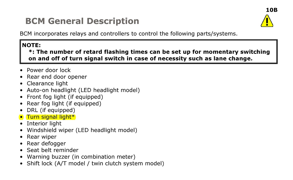

stelios8ess έγραψε:Κάπου χτυπάει κάποιο ρελέ όταν ανάβουμε φλας.
Να βρεθεί άλλο ρελέ να προσαρμοστεί με λάμπες led :think:
Στέλιο σίγουρα υπάρχει ρελέ, αλλά αυτό είναι πάνω στην πλακέτα του BCM!!!
(όπως προείπα και επιβεβαιώνεται από την περιγραφή παρακάτω....)
Όποιος νομίζει ότι οι ικανότητες χειρουργικής που διαθέτει, είναι αρκετές, ας προσπαθήσει.... :naughty: :naughty: :naughty:
