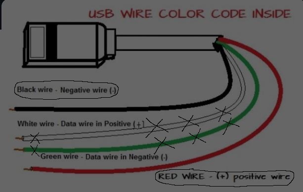

Μια που αγορασα την νεα μου καμερα και η τοποθετηση θα γινει στον καθρεπτη απο πισω ψαχνω να βρω παροχη στα 5V γιατι φορτιζει με mini usb που η εξοδος του ειναι 5V.
Η συσκευασια εχει ανταπτορα για τον αναπτηρα και το καλωδιο που μπορει να παει μεχρι εκει. Θα προτιμουσα να βρω μια παροχη ομως να συνδεσω κατευθειαν το USB καλωδιο εκει πανω (αφου το κοψω και κρατησω το + και το -) και την αλλη πλευρα στην καμερα.
Καμια ιδεα η καποια βοηθεια???

Δημοσίευσηαπό GATOZ » Πέμ Φεβ 22, 2018 5:14 pm
PGP έγραψε:Σκεφτομαι να βαλω αυτο.
Pilot μη!
Πηγαινε σε ενα ηλεκτρολογο να σου βγαλει απο τις ασφαλειες μια πριζουλα τυπου αναπτηρα. Δεν παιρνει ουτε 5' και κοστιζει ελαχιστα
Εχει χωρο πισω απο την ασφαλειοθηκη, τη μεσα που ειναι στο αριστερο σου ποδι
Στη πριζα αυτη βαλε ενα μετατροπεα (κατω απο 1 ευρω) που να εχει usb εξοδο (μπορει να εχει και 2-3 εξοδους)
Και μονιμη λυση θα εχεις και κυριλε

Δημοσίευσηαπό PGP » Πέμ Φεβ 22, 2018 5:38 pm
Θεοδωρε δεν θελω να βαλω πολλα στο ενδιαμεσο και να το εβαζα οσο πιο κοντα γινετα στον καθρεπτη. Ετσι θα αποφυγω τα πολλα βγαλε και περνα απο πισω στα πλαστικα.

Δημοσίευσηαπό GATOZ » Πέμ Φεβ 22, 2018 5:43 pm
PGP έγραψε:Θεοδωρε δεν θελω να βαλω πολλα στο ενδιαμεσο και να το εβαζα οσο πιο κοντα γινετα στον καθρεπτη. Ετσι θα αποφυγω τα πολλα βγαλε και περνα απο πισω στα πλαστικα.
αν το κανεις οπως σου λεω, δεν φαινεται τπτ, δεν εμποδιζει τπτ...
ενα 20αρικο θα σου παρει ενα μαστορι και 5' λεπτα δουλεια.
η καλυτερη θεση, ειναι πισω απο τον καθρεπτη, προς το μερος του συνοδηγου, ισα-ισα να ειναι ο φακος κατω απο τις τελιτσες
