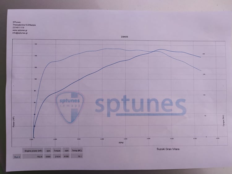

Μιας και αναφέραμε πρόσφατα το θέμα turbo, δείτε αυτό το grand vitara!
Όπως βλέπετε και στην δυναμομέτρηση έβγαλε 152 άλογα με πίεση στο 0.4 bar.
Το αμάξι δουλεύει με παράλληλο εγκέφαλο και κάποια στιγμή στο μέλλον θα βάλει άγραφο.
Το ζητούμενο ήταν να "ζωηρέψει" λίγο το μοτέρ στα χαμηλά ώστε να βολτάρει σε off-road πιο άνετα και στην εθνική να πηγαίνει με 120 άνετα.
Κατι το οποίο το πήρε και με το παραπάνω βάζοντας την πίεση στο 0.4 bar (0.38 για την ακρίβεια), οπότε δεν υπάρχει λόγος να το ανεβάσει στο 0.6 bar που ήταν η αρχική ιδέα.
Αν και θα έφτανε γύρω στα 180-190 άλογα (όπως εκτιμάει ο προγραμματιστής, που τυγχάνει να ειναι και ο ιδιοκτήτης :D ), θα υπήρχε κίνδυνος να πάρει κάτι στο χέρι,... μπιέλα? μετάδοση? συμπλέκτη? ημιαξόνια? ... όλα μαζι? :lol:
Για την ιστορία να πούμε ότι το αμάξι είναι νόμιμο, μιας και δεν υπάρχει διαφοροποίηση στην άδεια των ι.χ. για τον αν ειναι υπερτροφοδοτούμενο ή όχι.

Αν η διακεκομένη είναι η ροπή(100Nm απο τις 2800rpm) το αποτέλεσμα ειναι πολύ σούπερ!!
Φαντάσου το 2.0('07) βγάζει 140Hp και 186Nm/4000rpm.
Μήπως σηκώνει και αυτό κανένα 0,4bar να τριακοσαρίσουμε την ροπή; :mrgreen: :mrgreen:
Χρήστο έχεις καμιά εκτίμηση του κόστους(τάξη μεγέθους) της μετατροπής;

Μπορείς να ανεβάσεις μια καλύτερη φωτογραφία της δυναμομέτρησης γιατί δεν βλέπω τα νούμερα.

- Μπράβο πολύ καλή ιδέα οι 152 Hp στον τροχό και πολύ ωραία δουλεια από ότι βλαίπω στις φωτογραφίες.

Αν είναι εύκολο λίγο πιο κοντινή φωτογραφία από το διάγραμμα.
