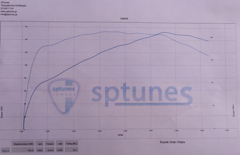

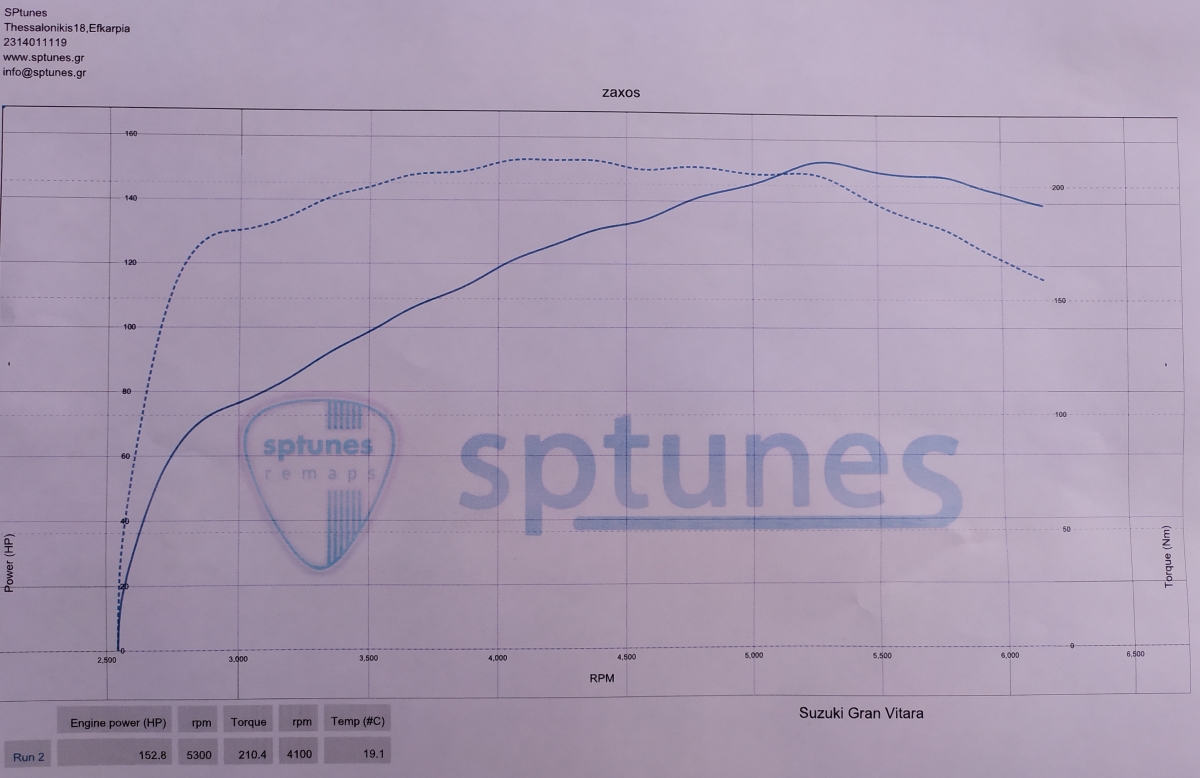

jkanellopoylos έγραψε:Μπορείς να ανεβάσεις μια καλύτερη φωτογραφία της δυναμομέτρησης γιατί δεν βλέπω τα νούμερα.
Αυτή είναι σίγουρα καλύτερη. Αλλα το φορουμ δεν με αφήνει να βάλω ανάλυση πάνω από 1200. Ελπίζω να είναι οκ τώρα

sw1ive έγραψε:.
- Μπράβο πολύ καλή ιδέα οι 152 Hp στον τροχό και πολύ ωραία δουλεια από ότι βλαίπω στις φωτογραφίες.
Sorry, διορθώνω. 152 άλογα στο μοτέρ όχι στον τροχό.
Το συγκεκριμένο δυναμόμετρο δείχνες άλογα στο μοτερ, δικό μου λάθος.

Μια χαρά είναι η ανάλυση και οι καμπύλες.
Καλά δουλέματα!!
