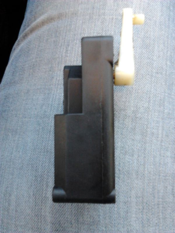

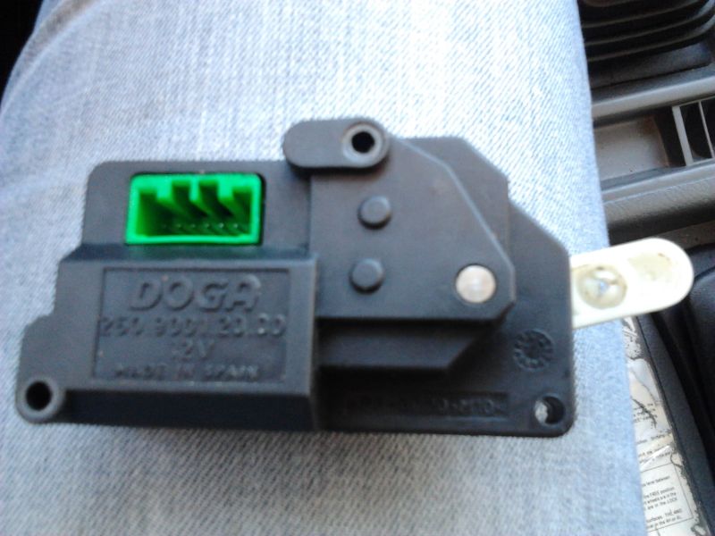

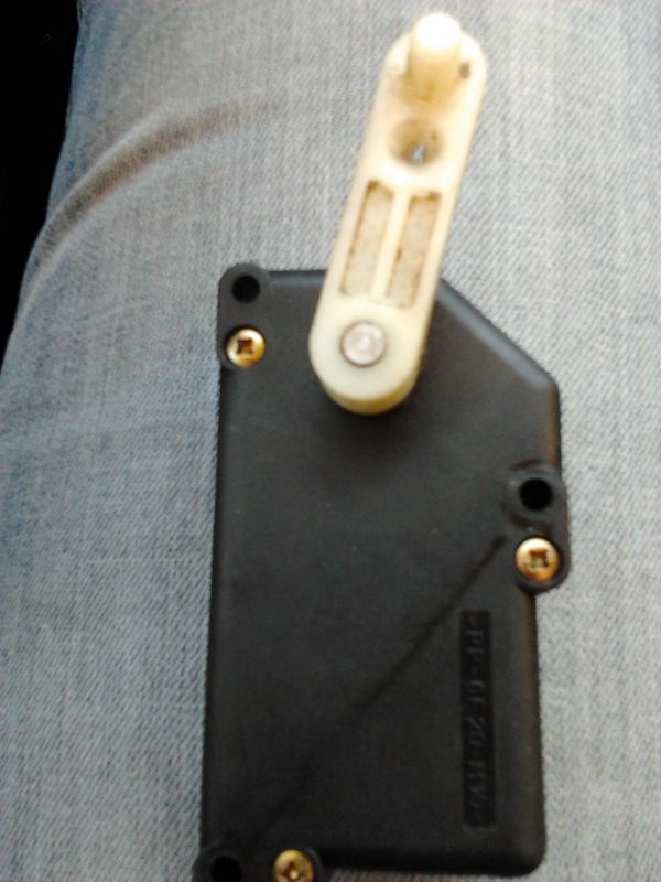

Δημοσίευσηαπό Jiannis77 » Σάβ Φεβ 22, 2014 9:46 pm
Εδώ οι φωτογραφίες από το μοτεράκι
2014-02-14 08.46.40.jpg (110.98 KiB) 9908 προβολές
2014-02-14 08.47.01.jpg (101.35 KiB) 9908 προβολές
2014-02-14 08.47.13.jpg (109.13 KiB) 9908 προβολές

Δημοσίευσηαπό galloper 4x4 » Σάβ Φεβ 22, 2014 10:07 pm
το μοτερακι αυτο, κινει τα κλαπετα αλλαζοντας θεσεις στον αερα, προσωπο-ποδια- πραμπριζ?
το εχουν οοολα τα vitara? ή μονον αυτα που εχουν κουμπια για να αλλαζεις θεση στον αερα??
τα δυο VITARA που εχω για ανταλλακτικα, την αλλαγη θεσης την εχουν χειροκινητα, οποτε δεν εχουν τετοιο μοτερακι!
σημερα το πρωι, που περιεργαστηκα μια βαπορετα λυμενη που εχω, δεν ειχε τετοιο μοτερακι πανω της!
δυστυχω!
