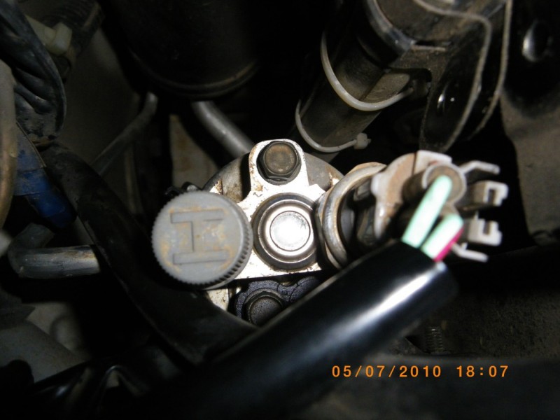

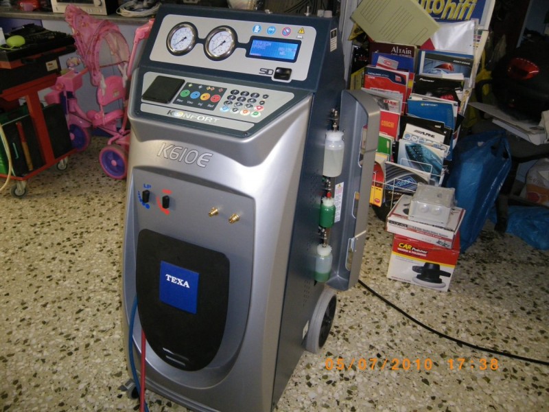

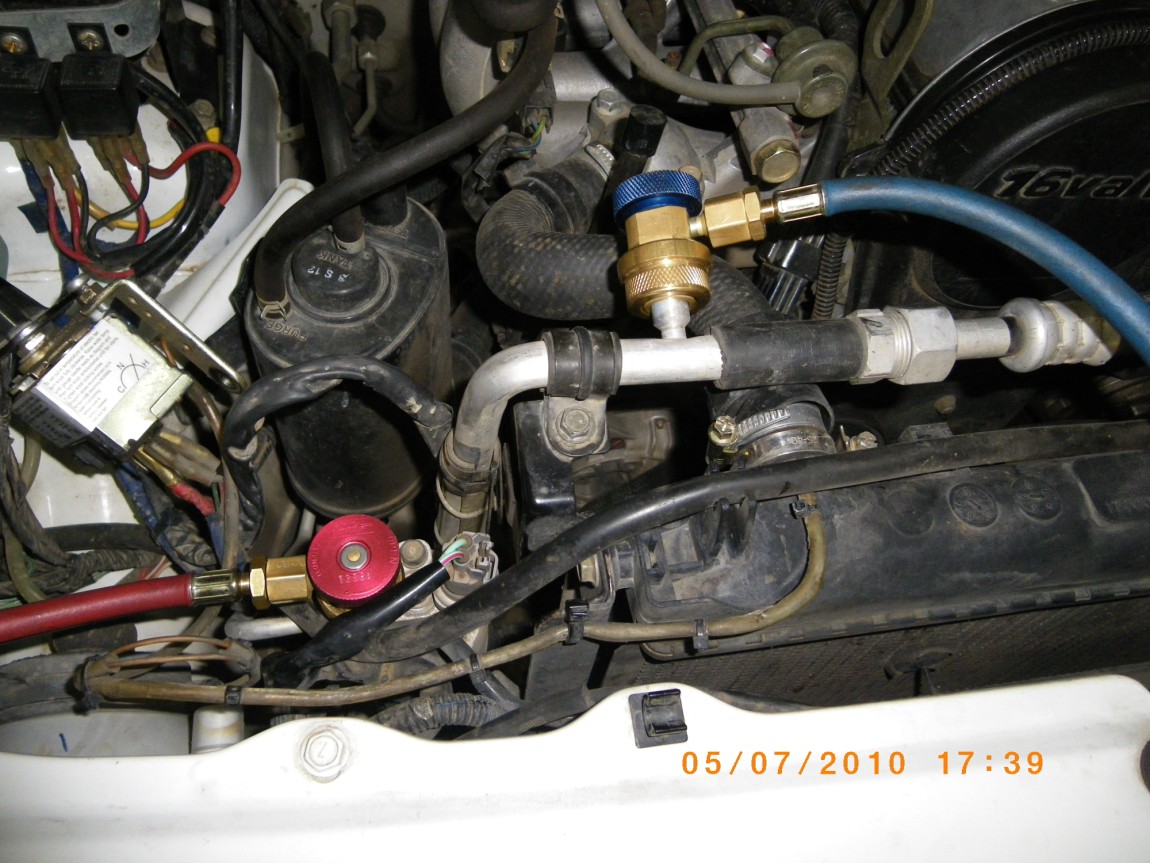

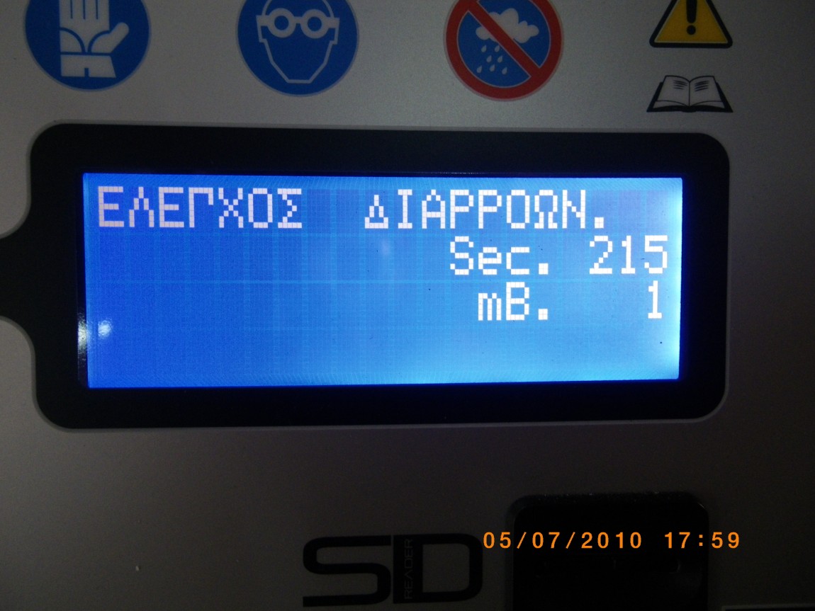

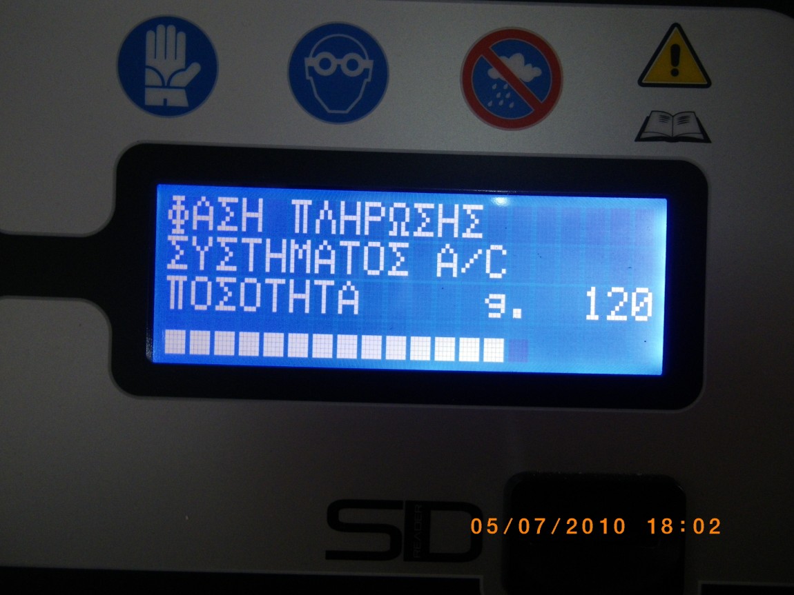

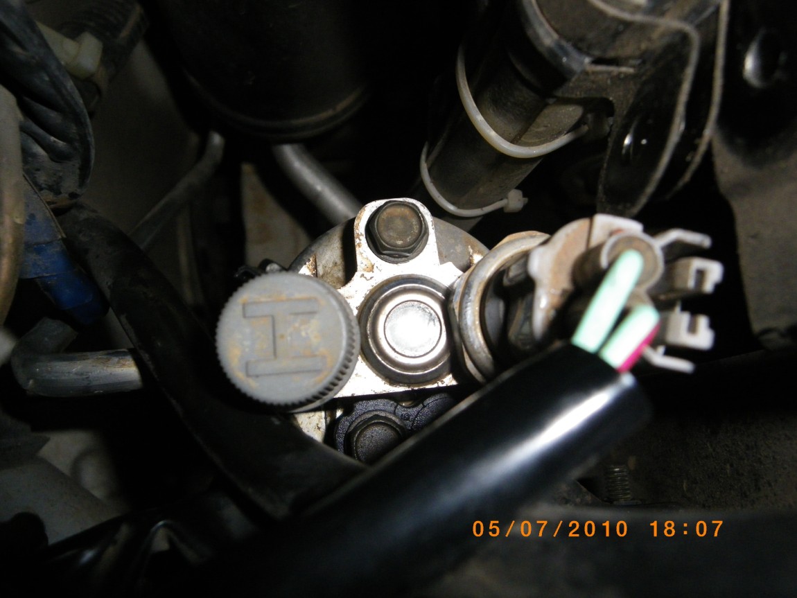

Αγαπητοί μου, η επίσκεψη στον Λινάρδο έγινε, το A/C ήταν σχεδόν άδειο από φρέον (περίπου 85 γραμ. αντί 440...).
Ο Λινάρδος έχει ένα αυτόματο μηχάνημα το οποίο καθαρίζει/λιπαίνει/γεμίζει / ελέγχει το σύστημα γιά διαρροές με μιά αυτόματη διαδικασία που κρατάει περίπου μισή ώρα.
Με την κουβέντα βγήκε ότι χρειάζεται μιά φορά κάθε μήνα (τον χειμώνα) δούλεμα του A/C γιά 5 λεπτά με τον ανεμιστήρα στο φούλ. Γιά άναμα του A/C πρώτα ανάβουμε τον ανεμιστήρα και μετά πατάμε το κουμπί του A/C. Γιά σβήσιμο πρώτα σβήνουμε το A/C και μετά τον ανεμιστήρα (αφού τον αφήσουμε να δουλέψει 5 λεπτά γιά να στεγνώσει την υγρασία από το ψυκτικό στοιχείο που βρίσκεται μέσα στην καμπίνα - κοντά στο καλοριφέρ/ αυτό γιά να μη μαζέψει το στοιχείο μούχλα και μυρίζει στην λειτουργία).
Κάθε 2-3 χρόνια χρειάζεται έλεγχος γιά το φρέον, ενώ κάθε 8 περίπου χρόνια χρειάζεται αλλαγή του φίλτρου (είναι το κάθετο κυλινδρικό δοχείο δίπλα στο ψυγείο νερού). Επειδή μετά την αλλαγή του φίλτρου χρειάζεται έλεγχος του συστήματος καλό είναι να γίνεται από μερακλή μάστορα με το σωστό μηχάνημα.
Γενικά, πλήρωσα 50 ευρώ και έφυγα ευχαριστημένος.
