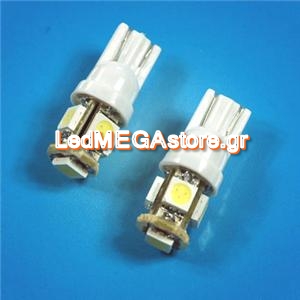

λοιπον σημερα ξηλωσα το καντραν και την κονσολα για να αλλαξω τις λαμπες.εβγαλα το καπακι του καντραν το καπακι κατω απο το τιμονι και τα καπακια που ειναι οι διακοπτες φωτων και τα αλαρμ.αφου ξεβιδωσα τις 4 βιδες που κρατουν το κοντερ τραβηξα εξω το καντραν.οσο και αν προσπαθησα δεν μπορεσα να το βγαλω τελειως με τιποτα.το πρωτο προβλημα μου ηταν στην ντιζα του κοντερ που δεν μπορουσα να την ξεκουμπωσω αλλα λογικα με περισσοτερο τραβηγμα θα εβγαινε αλλα το κυριοτερο προβλημα ηταν ο διακοπτης των αλαρμ που δεν αφηνε να βγει εξω το καντραν.εχει βγαλει ποτε κανεις?αν ναι ας μας δωσει τα φωτα του.αλλα και ετσι εβγαλα τις παλιες λαμπες (ελιες) και εβαλα λεντακια.αφου τα δοκιμασα να δω οτι αναβουν γιατι αν τα βαλουμε αναποδα δεν αναβουν δενω παλι ολα τα πλαστικα και διαπιστωνω οτι ολα δουλευουν ρολοι εκτος απο το στροφομετρο.οποτε παλι με βλεπω να το ανοιγω αυριο.η μεγαλη η μαλ@@@κια ομως ειναι στην κονσολα οπου και το λαμπακι ηταν καμενο απο πριν και για αυτο μπηκα στον κοπο να τα αλλαξω ολα με λεντ.και αφου βγαλουμε την κονσολα απο την πισω μερια εχει ενα κουτακι που ειναι τα κουμπια για τον ανεμιστηρα.εκει εχει δυστηχως ψειρα και δεν ξερω αν υπαρχει λαμπα λεντ σε ψειρα(δεν νομιζω).αυριο θα παω να παρω μια κανονικη ψειρα και θα βαλω την πρασινη καποτα που ειχε και πριν πανω στη λαμπα να δω τη διαφορα θα εχει ο φωτισμος του καντραν σε χρωματισμο με την κονσολα.αν δεν εχει το αφηνω οπως εχει αλιως θα κανω πατεντα.αλλα πως βγαινει αυτο το καντραν πολυ θα ηθελα να μαθω :evil:

τελικα επειδη δεν δουλευε το στροφομετρο επρεπε αναγκαστικα να βγει για να δω τι γινεται.λοιπον ελυσα τισ δυο δωδεκαρες που κρατανε το τιμονι απο κατω και ετσι κατεβηκε το τιμονι κανα πενταρι ποντους ωστε να μην εμποδιζει το καντραν να βγει εξω.η ντιζα βγηκε τραβηχτη οπως και το φανταζομουν.εβγαλα τρεις φυσες που πανε πισω στο καντραν και ετσι το πηρα στα χερια.και τωρα το στροφομετρο.πολυ ΠΡΟΣΟΧΗ σε οποιον παει να αλλαξει λαμπες μονος του καλυτερα θα ηταν να βγαλει ολο το καντραν εξω και οχι να προσπαθησει να τις βαλει οπως τις εβαλα εγω χωρις να τις βλεπω.ισα ισα περναγε το χερι μου μεσα και ετσι τισ αλλαξα αλλα το κακο εγινε.κοπηκε η πλαστικη πλεξουδα που εισαι σαν μεμβρανη πισω απο το καντραν.ενα μικρο τσακισμα και κοπηκε μονο η γραμμη του στροφομετρου(ευτυχως).προσπαθησα να το κολησω με καλαι αλλα δεν πιανει με τιποτα πανω στο πλαστικο και ετσι παρεκαμψα τελειως αυτη την γραμμη και εβαλα καλωδιο απο τη μια μερια της φυσας που ξεκιναγε η πλαστικη γραμμη και κολησα κατευθειαν στο τελος της.ολα καλα το στροφομετρο δουλευει ρολοι.

πριν κανα διμηνο μου καηκαν τα λαμπακια στο στροφομετρο κ τα αλλαξα σ'ενα γνωστο ηλεκτρολογο.προχτες μου ξανακαηκαν!!!να υποθεσω οτι δν τα βαλε καλα κ καπου εκαναν σωμα?διαβαζοντας εδω ψηθηκα να βαλω led.ζηταω κατι συγκεκριμενο? πρεπει να προσεξω κατι?

το μονο που θα προσεξεις ειναι να βρεις τετοιες λαμπες για το καντραν και οχι μονες οπως βαζουμε μπροστα στα φαναρια μας γιατι δεν θα εχεις παντου σωστο φωτισμο
