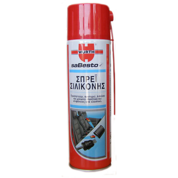

Δημοσίευσηαπό Επισκέπτης » Πέμ Μαρ 25, 2010 3:38 pm
Φίλε μου ψάξε σε βενζινάδικα αυτό το σπρέι και ρίξε μέσα στους οδηγούς
Re: Πρόβλημα με τα ηλεκτρικα παραθυρα!!!!
Δημοσίευσηαπό haritak » Πέμ Μαρ 25, 2010 6:08 pm
Μ'αυτό το σπρέυ πέρασα όλα τα λαστιχάκια στις πόρτες του αυτοκινήτου. Ενδείκνυται προληπτικά να το βάλω και στους διακόπτες;
Δημοσίευσηαπό Επισκέπτης » Πέμ Μαρ 25, 2010 7:45 pm
haritak έγραψε:Μ'αυτό το σπρέυ πέρασα όλα τα λαστιχάκια στις πόρτες του αυτοκινήτου. Ενδείκνυται προληπτικά να το βάλω και στους διακόπτες;
Όχι αυτό το spray στους διακόπτες , Γιάννη !
Υπάρχει ειδικό αν θέλεις για ηλεκτρικά κυκλώματα και επαφές ! :wink:
Δημοσίευσηαπό Mastergunner » Σάβ Μαρ 27, 2010 1:30 am
Σπρέι "Ηλεκτρικών Επαφών" για φύσες,κυκλώματα,διακόπτες κ.τ.λ.Το σπρέι "Σιλικόνης" εγκλωβίζει υγρασία και μπορεί να έχεις δισλειτουργία.Φυσικά θα συμφωνίσω με τους παλιούς στο να χρησιμοποιείς μόνο σπρέι προσθέτοντας οτι λόγω ζέστης θα μυρίσει το θηρίο σου πετρέλαιο και γράσο.Το σπρέι "Άσπρου γράσου" πιστεύω οτι είναι BEST. 8)

Δημοσίευσηαπό dimio » Σάβ Μαρ 27, 2010 3:03 am
Πιαδιά έβαλα αυτο το σπρέυ που μου εγραψε πιο πανω ο φίλος και ολα δουλεψαν ρολοι!!!!οποτε για την ωρα το θέμα θεωρείται λήξαν!!!!για τυχον δυσλειτουργίες θα επανέλθω και θα αναφέρω!!!οπότε ευχαριστώ θερμά όλους!!!!τα λέμε....
