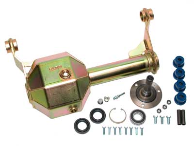

Δημοσίευσηαπό fotis*4x444 » Σάβ Μαρ 20, 2010 11:43 am
το εχει βαλει κανεισ?????

Δημοσίευσηαπό KON.GV » Σάβ Μαρ 20, 2010 12:10 pm
ξέρω κανα 2 που το είχανε....το θετικό είναι ότι σου δίνει αντάπτορα και έχεις δυο ιδια ημιαξόνια και από τις δύο πλευρές.
κόστος που έχει?
Re: το εχει βαλει κανεισ?????
Δημοσίευσηαπό fotis*4x444 » Σάβ Μαρ 20, 2010 12:14 pm
το κοστοσ εινε πολυ 800+ το θεμα εινε αμα κανει δουλεια στα ιμιαξωνια!!!!!αμα αντεχουν πιο πολυ!!!

Δημοσίευσηαπό dpol » Σάβ Μαρ 20, 2010 12:20 pm
To ανβιλ της Calmini ειναι αυτο έτσι???
Εχω ακουσει οτι ειναι η καλυτερη λυση για ενισχυση του μπροστινου αξονα + το πλεονεκτημα για δυο ισια ημιαξονια οπως ειπε και ο Κωστας

Δημοσίευσηαπό fotis*4x444 » Σάβ Μαρ 20, 2010 12:26 pm
ναι αυτο τοισ calmini εινε απλωσ θελω να μαθω αν το εχει βαλει κανιεσ και να μασ πει αν εινε ενταξει πιο πολυ για τα ιμιαξωνια που γινοντε ιδια και απο τοισ 2 μεριεσ αν αντεχουν!!

Δημοσίευσηαπό KON.GV » Σάβ Μαρ 20, 2010 12:30 pm
αμα πας στις ιδιοκτασκευες και διαβασεις τον αλεξελη και τον αποστολη απο τη Μυτιληνη κάτι λενε. :wink:
και στα δικά μας καβούκια γινεται αυτό....σε καλο μάστορα με τόρνο..

Δημοσίευσηαπό KON.GV » Σάβ Μαρ 20, 2010 12:50 pm
fotis*4x444 έγραψε:πιο να γινει διλ????
να βάλεις δυο ίδια ημιαξόνια...αλλά αν έχουν γωνία μεγάλη πάλι δεν κάνεις τπτ.
το θέμα είναι οι γωνίες των ημιαξονίων.

Δημοσίευσηαπό paopantou » Σάβ Μαρ 20, 2010 7:13 pm
καλησπερα σε ολους στο φορουμ....εγω φοραω ανβιλ με μαντεμενιο πισω χονι και με δυο δεξια ημιαξονια πρασινα φυσικα απο γιαπονεζικο εδω και δυο χρονια με πολες τρελες στο βουνο και εκδρομες μαχημες και δοξα το θεο ειμαι παρα πολυ ευχαριστημενος......vitara-paopantou

Δημοσίευσηαπό SpirosThiva » Σάβ Μαρ 20, 2010 7:28 pm
Έχει βάλει φίλος σε vitara 800+φπα 1000περιπου για μένα δεν αξίζει βάζεις μεταχειρισμένο μαντεμένιο με κανένα 400αρι και έχεις σχεδόν το ίδιο αποτέλεσμα. Όσο για τα δύο ιδία ημιαξόνια αν φοράς τα πράσινα δεν έχει θέμα αν όχι κλαφτα με το που ψίλωσης πανό από+4cm έχεις πρόβλημα το calmini είναι και κατεβασμένο γλίτωνες τις βάσεις χαμηλώματος του διαφορικού δεν έχει ουρά ώμος άρα βάζεις μαντεμένια κανένα +150αρι

Δημοσίευσηαπό fotis*4x444 » Σάβ Μαρ 20, 2010 8:51 pm
[quote="paopantou"]καλησπερα σε ολους στο φορουμ....εγω φοραω ανβιλ με μαντεμενιο πισω χονι και με δυο δεξια ημιαξονια πρασινα φυσικα απο γιαπονεζικο εδω και δυο χρονια με πολες τρελες στο βουνο και εκδρομες μαχημες και δοξα το θεο ειμαι παρα πολυ ευχαριστημενος......vitara-paopa
τι διαστασι λαστιχο φορασ φιλε μου???

Δημοσίευσηαπό sailor8194 » Σάβ Μαρ 20, 2010 8:56 pm
30.9,5.15.... :wink:

Δημοσίευσηαπό fotis*4x444 » Σάβ Μαρ 20, 2010 9:01 pm
[quote="sailor8194"]30.9,5.15.... :wink:
και δεν σπασ?????
