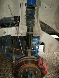

Κάτι τέτοιο είχα κάνει στο δικό μου πριν 4 χρόνια
Χαραγμένη και τρυπητή δισκόπλακα αγορασμένη από την tpauto.Μεταλλικά σωληνάκια φρένων.Το αποτέλεσμα;Προοδευτικό φρενάρισμα με απόλυτο έλεγχο, τέρμα οι κλωτσιές και εξαιρετική αντοχή σε νερά και λάσπες.Για όποιον σκέφτεται να κρατήσει το Vit του είναι must αλλαγή
kartoula mnimis 25102009 059.jpg (23.76 KiB) 6570 προβολές

mytilini έγραψε:Χαραγμένη και τρυπητή δισκόπλακα αγορασμένη από την tpauto
Κώστα μεταχειρισμένες τις πήρες μέσω της σελίδας tpauto ή απε'υθείας αγορά από tpauto, όπως π.χ. ;
Re: Δισκόπλακες - τακάκια
Δημοσίευσηαπό mytilini » Τρί Ιαν 11, 2011 6:55 pm
Απολύτως καινούργιες και απάτητες στο κουτί τους από την tpauto. Και τότε δεν είχανε την τιμή που βλέπω στο post.Είχαν φθηνότερα
