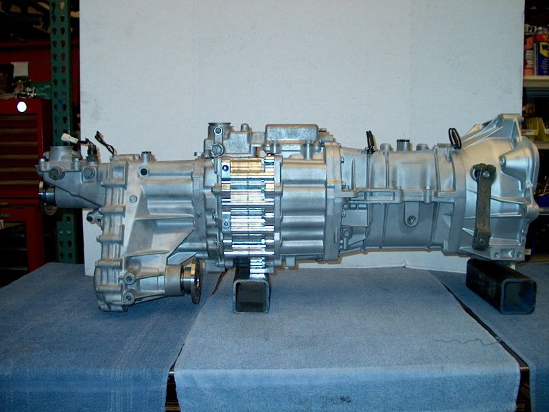

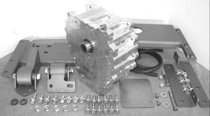

Μετα από αρκετό ψάξιμο αλλά και την καταλυτική βοήθεια του Αποστόλη(GRVIT)μελετάω αυτο το προιον.
Αρκετά ενδιαφέρον αλλά σήμερα διαπίστωσα οτι είναι μόνο για το vitara!(τυχεροί). :wink:
κοντάινει τόσο τα γρήγορα όσο και τα αργά σε 1/1,5 δλδ με μειωτηρα 4,24 περνας και το 6... :shock:
να βάλω και το σχετικό λινκ.
http://www.trailtough.com/index.php?pag ... &Itemid=53
τι έχουν να πούνε οι vitaraκηδες??

Δημοσίευσηαπό KON.GV » Πέμ Αύγ 06, 2009 11:48 pm
και μερικές φώτο....
Εικόναπροσωπικά θέλω να δω αν σε παλαιό gv μπαίνει σασμαν από vitara... :wink:
Δημοσίευσηαπό triptec » Παρ Αύγ 07, 2009 7:53 am
Εχω την εντύπωση οτι πρέπει και ο μπροστινός άξονας να μακρύνει.

triptec έγραψε:Εχω την εντύπωση οτι πρέπει και ο μπροστινός άξονας να μακρύνει.
όχι δεν χρειάζεται το λέει ξεκάθαρα! :wink: μόνο ο πίσω!
στην ουσία όσο πάχος έχει ο underdrive τόσο θέλει να αφαιρέσεις!

Δημοσίευσηαπό triptec » Παρ Αύγ 07, 2009 8:16 pm
Θα επιμείνω! Κοιτάτε λίγο καλύτερα την φωτογραφία να δείτε που πάει το πλακάκι του.

Δημοσίευσηαπό KON.GV » Κυρ Αύγ 09, 2009 10:59 am
triptec έγραψε:Θα επιμείνω! Κοιτάτε λίγο καλύτερα την φωτογραφία να δείτε που πάει το πλακάκι του.
Driveshaft modifications of 4 ½ inches will be required
έχεις δίκιο....λέει γενικα mod....για άξονες.
αλλά και λογικό είναι.όσο θα μικρύνει ο πίσω τόσο θα πρέπει να μεγαλώσει ο εμπρός. :wink:
κατά 4,5". :wink:
