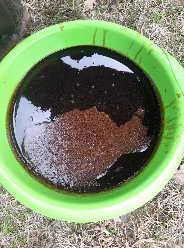

Σήμερα αλλάζοντας λάδια στην Ισπανίδα βρήκαμε μέσα και.....κάτι άλλο.
Σας παραθέτω φώτο.

Και τα λάδια που βγάλαμε
δεν έκαναν ούτε 3.000km μέσα στο μοτέρ.
Να φανταστώ ότι όλη αυτή η ιστορία σημαίνει
ρήγμα στο μπλοκ ε?
Όποιος γνωρίζει και κάνει
κέφι ας μας ρίξει μια ενημέρωση.

Δυστυχώς και εγώ παθών αλλα ευτυχώς όχι με το VITARA....
Σαν παλιός κάτοχος samurai.... εαν αυτο είναι νερό τα πράγματα δυσκολεύουν αλλά.
Σε μεγάλη προσότητα νερού τα λάδια βγαίνουν σαπουνάδα.... εσυ μάλλον είσαι σε πρώιμο
στάδιο... μάλλον καποια φλαντζα ετοιμάζεται να αποδημήσει εις κύριον....

Όπως τα είπε ο Αντώνης από πάνω, ο αφρός δείχνει είσοδο αντιψυκτικού στον κινητήρα, τα Vitara & Grand Vitara έχουν ένα κατασκευαστικό θέμα που όποιος δεν το ξέρει οδηγεί σε σοβαρό πρόβλημα
Το ψυγείο βουλώνει και μετά από 80-100Κ χλμ θέλει αλλαγή, αν δεν γίνει αυτό δεν κυκλοφορεί σωστά το αντιψυκτικό και ξεκινάει φλάντζα καπακιού και στο τέλος μπλοκ.
Επιπλέον, τουλάχιστον τα ισπανικά Vitara στα 120Κ – 150Κ χλμ θέλουν αλλαγή καπακιού.
Προληπτικά τα παραπάνω και δεν παθαίνει τίποτα ποτέ.
