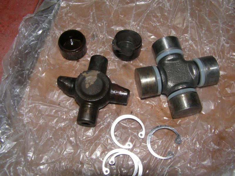

Δημοσίευσηαπό Επισκέπτης » Τρί Ιουν 16, 2009 8:23 pm
JOHNV6 έγραψε:
triptec έγραψε:Αυτός είναι πολυυυυυυύ χάλια!
Μη σε προβληματίζει ο τζόγος μόλις μπει ο καινούριος δε θα κάνει το παραμικρό, μόνο πάρε σταυρό με γρασαδοράκι και κάθε 10000χλμ να τον λυπαίνεις, θα κρατήσει περισσότερο :wink:
Oντως πολύ χάλια !!!!
Οπως τα είπε ο φίλος triptec και θα είσαι άψογος :wink:
μαλλον δεν ειχατε δει τον δικο μου.
κοπανουσαν τα yoke!!Εικόνα
Δημοσίευσηαπό triptec » Τρί Ιουν 16, 2009 8:30 pm
A, αυτός είναι ολοκαίνουριος!!
